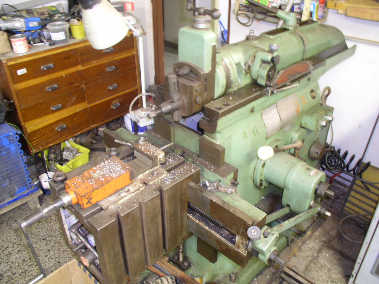

z toho sepingu by mohla byt super masivna CNC frezka- staci pridat vertikalne vreteno a y-os :D
Gustavson
Příspěvky: 261
Registrován: 20. 5. 2008, 8:02
Bydliště: Posázaví-Otryby
1. 6. 2008, 5:53
Tak to se mi zda hrozna škoda.To byla vojenská uloženka za 10 000.To radši začnu stavět něco od píky.
Příspěvky: 23388
1. 6. 2008, 5:56
to je velka skoda navic to neni uplne idealni
to uz radsi sehnat frezku jako takovou
Gustavson
Příspěvky: 261
1. 6. 2008, 6:02
Přesně tak.Navíc na tom šepingu dost dělám a chyběl by mi.Frézku mám v plánu.CNC samozřejmě.
jaro.va
Příspěvky: 440
Registrován: 4. 11. 2007, 2:27
1. 6. 2008, 8:17
Gustavson píše:Tak to se mi zda hrozna škoda.To byla vojenská uloženka za 10 000.To radši začnu stavět něco od píky.
samozrejme som nemal na mysli,ze ten seping rozrezes... skor nieco modularneho-zasunut vreteno do rybiny a stol do t-ciek
idealne to neni, ale ta masa...to by ma lakalo
ale ked to vyuzivas , tak nic
Gustavson
Příspěvky: 261
1. 6. 2008, 8:29
No masa je to pěkná.Váží to přes 1300 kg.Posuvy jdou ale dost ztuha.Na to by musely bejt jedině serva.Sbírám tady nějaké informace abych si moh postavit CNC frézku,protože žádnou ještě nemám.Co nevidět jedu pro matroš a pustim se do toho.Nejdřív něco malinkýho abych se do toho trochu zasvětil.

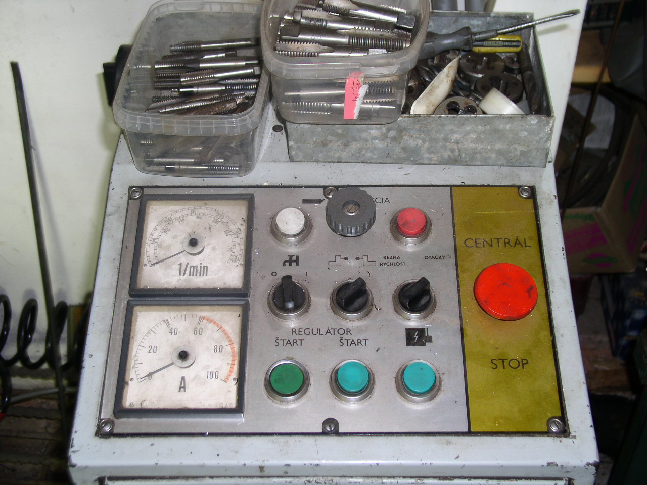

2. 6. 2008, 1:48
Koukám SV 18RD to je dobrá mašina myslím že zde na foru už jsou tři alespoň co vím

Gustavson
Příspěvky: 261
2. 6. 2008, 7:05
SV 18ka je supr mašina.Taky jsou ještě pořád v ceně.Neni problém za ní vytlačit sto kilo.Někdo nadává na tu regulaci,že je to často rozbitý,ale já to dal jendou do chodu když sem to koupil a maká to skvěle.

QNX
Příspěvky: 3689
5. 6. 2008, 9:54
SV18RD má pohon vřetene řešený stejnosměrným motorem s regulací bez mechanické převodovky? (tedy když nepočítám tu 1:1/1:8 ) ?
Gustavson
Příspěvky: 261
5. 6. 2008, 1:18
Já to mám 1:1 - 1:4 Přesně jak říkáš,je tam stejosměrnej motor 14kW,bez převodovky.Váha cca 200kg.Ta bedna je regulace.Je tam třífázovej řízenej tyristorovej usměrňovač.Proud jedné síťové fáze je špičkově i 80A.Je to složitá elektrika jak prase.Ta bedna je napraná součástkama a váží 120 kg.
