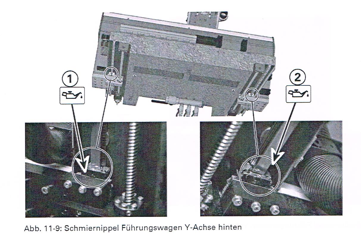

Před dvěma lety jsem byl v montovně obráběcích strojů v Německu u značky co tu občas někdo zmíní, a zkusím pospat co bylo k vidění.
V granitovém monolitu byly obrobeny ocelové vložky s závity (válečky).
Přišroubovala se kolejnice s nějakou přesností.
Nasadil-ly se vozík s úchylkoměrem.
Paralelně se uložilo a fixovalo pravítko/etanol/kalibrované atd.
Následně se posunovalo s vozíky souběžně s pravítkem a podle odchylky se povolovali a utahovali šrouby(předepsaného typu a momentu utažení) , krásně bylo vidět co udělá rozdíl jednoho nevtonu s pozicí.
Když bylo potřeba tak byl k vidění přípravek který vyvinul tlak na bok linearu, což si u uložení do přesně obrobené drážky nedovedu reálně představit „a taky se i podkládalo“.

Podkladalo se kovovou folii, ale jen v extrémním případě, ale prý možná kdysi v minulosti v dnešní době si to nikdo nevybavuje.
"přípravek" cokoli co může působit bočním tlakem. Co drží kolejnici na svém místě: spočítaný šroubový spoj.
malý obrázek ze skeneru.

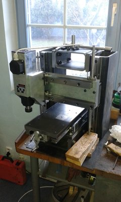

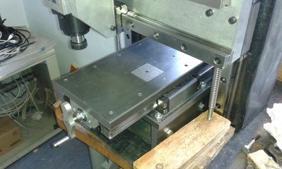

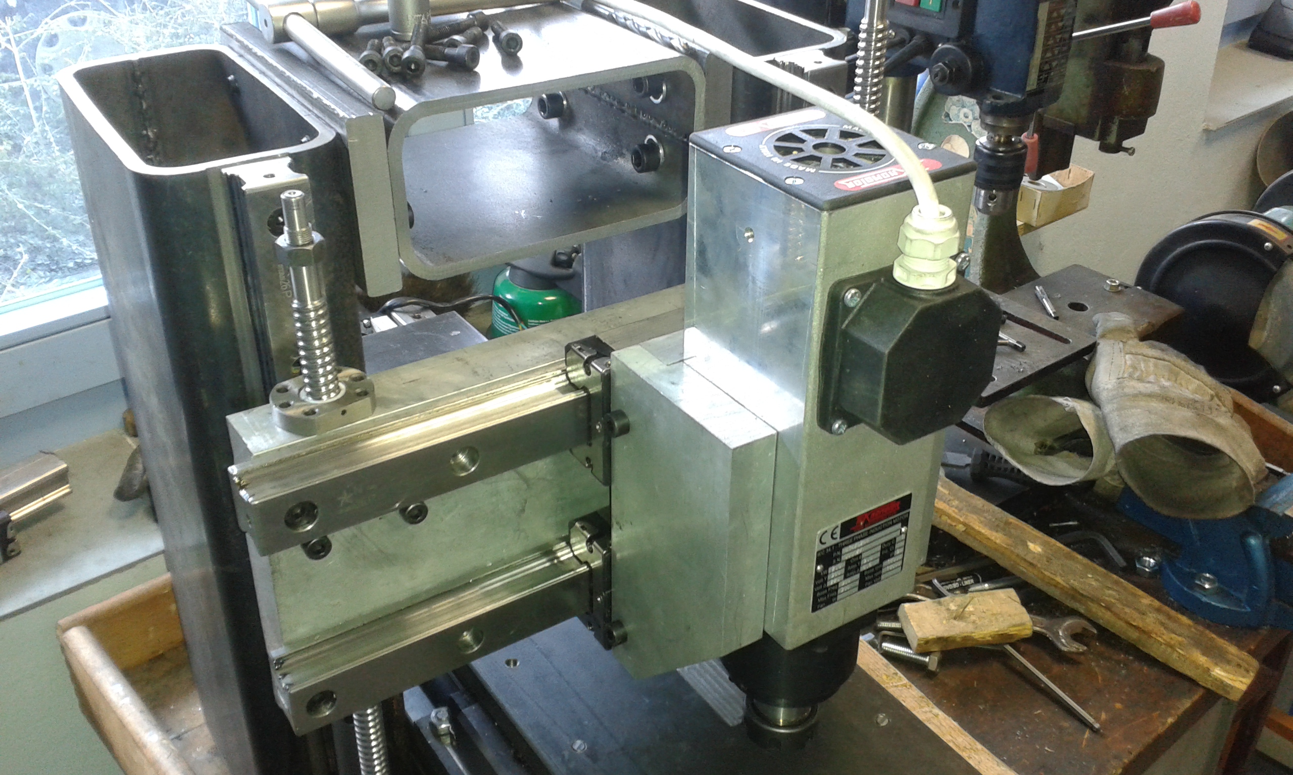

Zaklad frezky som uz postavil. Pojazdy X 610mm, Y 260mm, Z 195mm.
Lineary osi Y su zatial len priskrutkovane, pride pod ne samozrejme frezovana drazka.
Navyse vrchny je trosku kratsi, pouzil som to co bolo doma. Odmeriavanie vysky nastroja chcem dat uplne mimo stol na lavy stlp, takze som to tahal co najviac vlavo.
Pohon motory 3F 4.5Nm, ovladanie planujem cez vlastnu modifikaciu TinyG2.
Tie pasoviny 100x20 som dal na zvacsenie rozmerov v osi Y, 200mm sa mi zdalo malo. A navyse potrebujem zakryt lineary osi X, tak tam pridu take duralove L profily.
Zaujima ma cim vyliat tie dute profily. Hlavne nech to je dostupny material a nestoji viac ako zvysok frezky.
