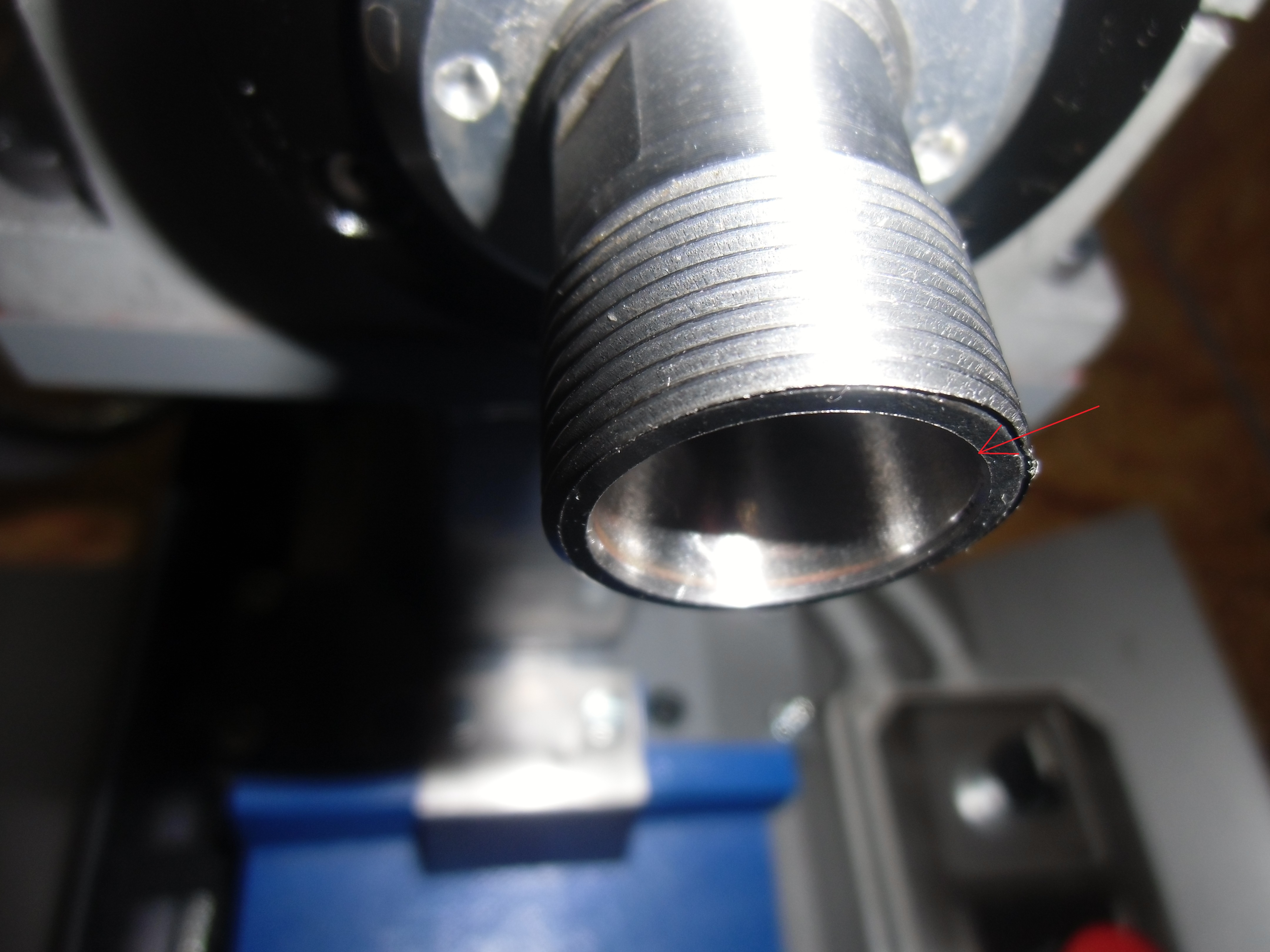

Jestli ti jde o to jen srazit hrany a máš obavy s dodrbání tak si to vřeteno upni do frézky a na stůl frézky upni soustružnický nůž a tím sraz ty hrany.Topol píše:A zde jsem vyfotil tu hranku, kterou chci vzit smirkem. Je to na fotce pekne videt, jak se leskne. Co myslite, nemuzu to tim vic dobabrat?
Když to dobře upneš srazíš jen tu hranu.
Pořípadě pokud si věříš tak na upnuté vřeteno vem k sražení spíš pilník. Smirek se Ti může dostat do kužele.
Já jsem to měl úplně stejné . Nechápu jak to dělají že tam ta hrana je .
Stačí počmárat kleštinu fixou a lehce pootočit v kuželu a uvidíš ,že to drží na té hraně.
Já jsem to pořešil šmirglem obtočeným kolem tužky .
Házivost o 100 % lepší
tak jsem hranku přebrousil do hladka, nijak mi to nepomohlo. Házivost od kleštiny cca. 0,5-1mm je pořád 0,02, někdy 0,03mm.
Zkoušel jsem kužel čistit, lupou jsem do něj koukal jestli tam není smítko, všechny možnosti jsem snad vyčerpal. Kleštinu, matici a nástroj mám super čistý, zkoušel jsem i různé nástroje o pr. 9,9 a 10.
Asi bude nějaká nepřesnost v kuželu, ale té jak se zbavím, nevím???
Je zvláštní, že s čínskýma kleština a maticí se mi 2x z 40pokusů povedlo upnout nástroj s házivostí, no posuďte sami, nemůžu přijít na to, jestli to byla náhoda, nebo nějaká chyba měření, ale jak je na videu patrné, hodinky byly v pnutí.

Není to zvláštní, kužel ti hází a kleština taky právě tu stejnou hodnotu a tobě se zrovna podařilo dát ty dvě úchylky proti sobě, když si to označíš fixou, dáš do stejné polohy, matici budeš utahovat stejnou silou stejným klíčem stejně upocenýma rukama, budeš na to svítit stejným světlem co jsi svítil, kouřit u toho stejný cigára a pít tu samou značku kafe, tak bys měl této házivosti teoreticky dosáhnout pokaždéTopol píše:......Je zvláštní, že s čínskýma kleština a maticí se mi 2x z 40pokusů povedlo upnout nástroj s házivostí, no posuďte sami, nemůžu přijít na to, jestli to byla náhoda, nebo nějaká chyba měření, ale jak je na videu patrné, hodinky byly v pnutí.

Stačí se totiž podívat jak je orvaný
Jinak samozřejmě platí základní strojařské pravidlo - nějakým šmudláním šišatého patvaru (vyfukováním tabákového kouře do vody) NIKDY nic lepšího vzniknout nemůže.
Pokud jako chcete něco aby skutečně běželo, tak se to musí přebrousit na adekvátní brusce, s adekvátní obsluhou a vhodnou technologií. A to pěkně včetně závitu - celý by to mělo běžet pod nějakých 0,003 mm - pak to teprve je HF vřeteno a ne vela na cirkulárku
