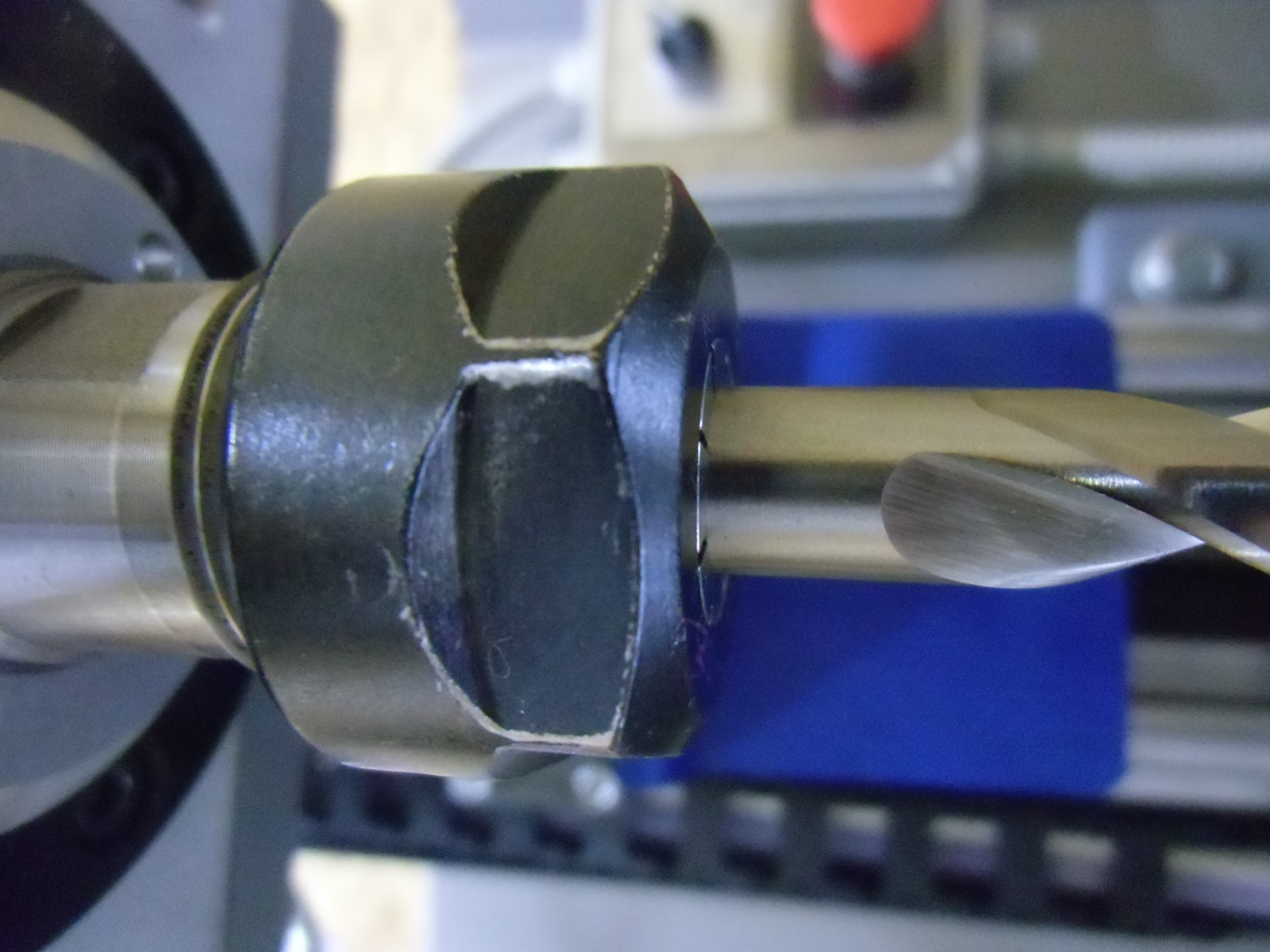

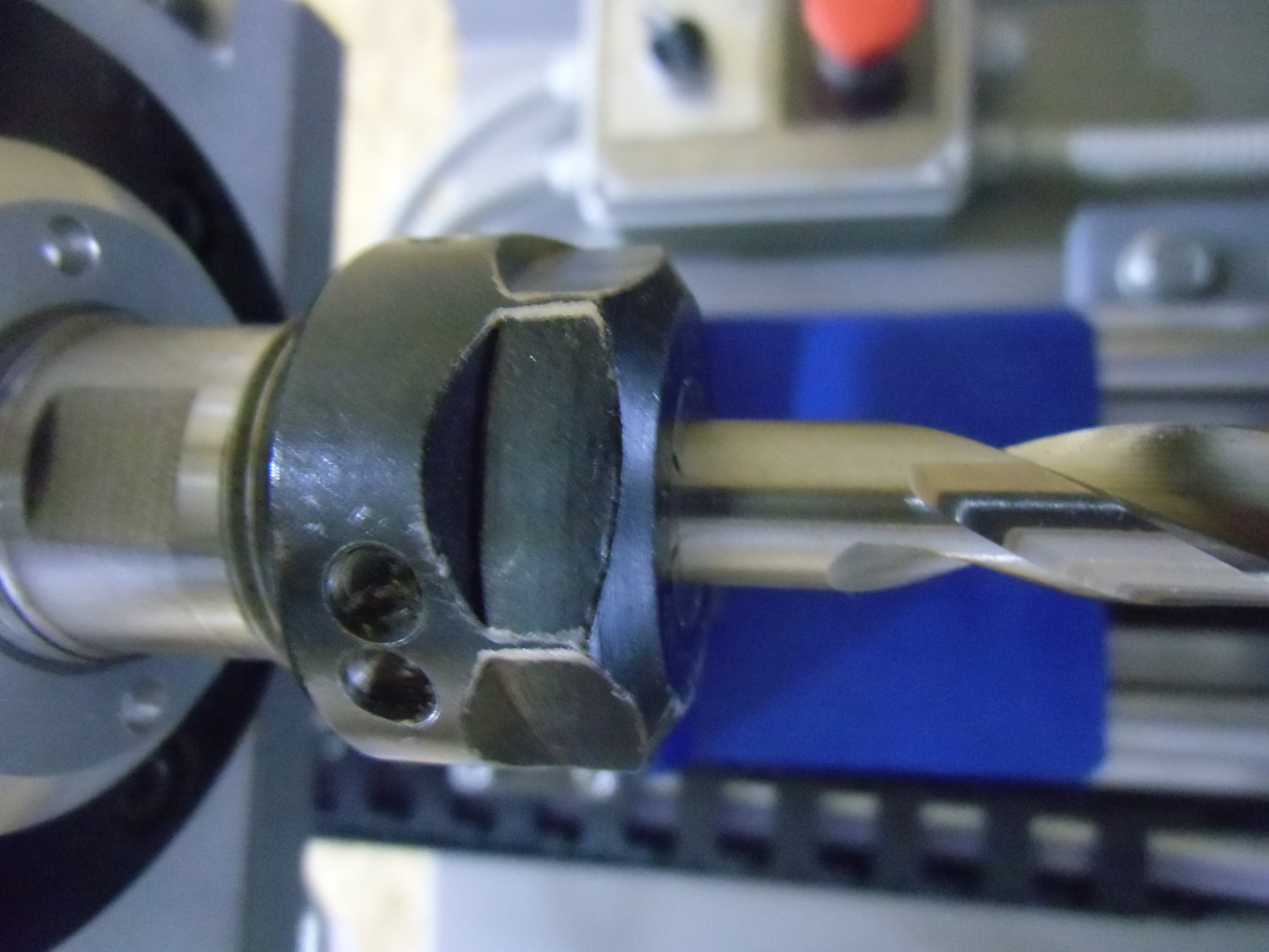

Ahoj, naměřil jsem pěkně mizerné hodnoty na čínském vodníkovi, sice vevnitř kužel pro kleštinu má těch 0,005 co udávají, ale kleštiny mi dosedají křivě po dotažení, proč? Měřil jsem osu motoru zvenku nad závitem pro matici ER, tam začalo zlo 0,05 hazi, pak jsem nasrouboval matici a meril zespodu otvor pro kleštinu, tam se hazeni prenasi tech 0,05, takze kuzel pro klestinu a otvor v matici s nabehem nejsou spolu v ose, to je zle co. Zkousel jsem všech snad 14klestin co mam a hazivost je od 0,03-0,07 u ruznych nastroju mereno 1-2cm pod klestinou. :(
je to videt na obrazku jak tam je krive, co s tim, je to tak spatny jak si myslim

zkus to měřit na jedné kvalitní kleštině s kvalitní maticí než na 14ti nějakých.. pak dělej závěry..

No budu muset, ale i když budu mit kvalitni klestinu, tak prece ten zavit co je pro tu upinaci matici le proste sejdrem oproti kuzelu uvnitř, takze nabeh na matici zevnir tlaci tlaci na jednu stranu klestiny vic. Kdyby na matici byla ploska? Kde koupim kvalitni matici a klestinu?

jestli mas cinske klestiny tak se nediv
na ebay je problem koupit kvalitni cinske, alespon ja o zadnych nevim
ted jsem kupoval pro zakaznika jednu kvalitnejsi a vysla cca neco prez tisicovku od Peruzka z Plzne, tak asi tak
samozrejme ty naroky na klestinu se odvijeji od prumeru nastroje
cim mensi tim lepsi potrebujes klestinu
takze desitma nastroj - klestina za 500, 3 nastroj klestina prez litr (ale mas pokoj protoze vis ze ten nastroj na konci hazi pod stovku

Dik za odpověď, musim to promyslet, litr za klestinu je pro me hodne, co jsem koukal nastroje zlin na youtube tam meri hazivost a vejde se do 0,015 na 2,5 cm od klestiny ma je okolo 180kc, ale klidne bych obetoval i 500, ale když si spocitam ze mam ted nove vrtaky, klestiny pro ne1ks/litr, tak se mi mota dost hlava. Mam cinske ke vreteni zdarma. Vetsinou se tady prodavaji matice na upínače ER-MK2, myslis ze ta matice bude sedet i na to vreteno, a je vhodna,nebo kde koupit lepsi matici, která pujde nasroubovat na vreteno?

ty matice netusim
ale ty klestiny co davaj ke vretenum zdarma jsou fakt na prd
kdyz ti nekdo napise deklarovanou hazivost tak to tak asi uz bude
jde o to cim a co chces obrabet
kazdy nastroj ma povolenou maximalni tuber na zub pro dany material
kdyz to je treba 0.01mm
takovy nastroj osadis do klestiny ktera hazi 0.015
tak to v jednom miste bude brat pri max programovanem zatizeni na zub 0.01 + 0.015 hazivost celkem 0.025 coz je o 150% pretizeny nastroj, a protejsi zub vubev nebude brat
tedy vysledek zniceny nastroj dejmetomu v cene klestiny
takze pri prvnim obrabeni hned odrovnas to co jsi do toho vrazil
kdyz by jsi do toho vrazil 4x tolik tak mas jisty ze se ti to nestane a uz pri 4. obrabeni to mas zpet
