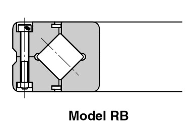

*Cross Roller Bearing
Příspěvky: 9050
Příspěvek 15. 5. 2015, 8:48
to je křížové ložisko...

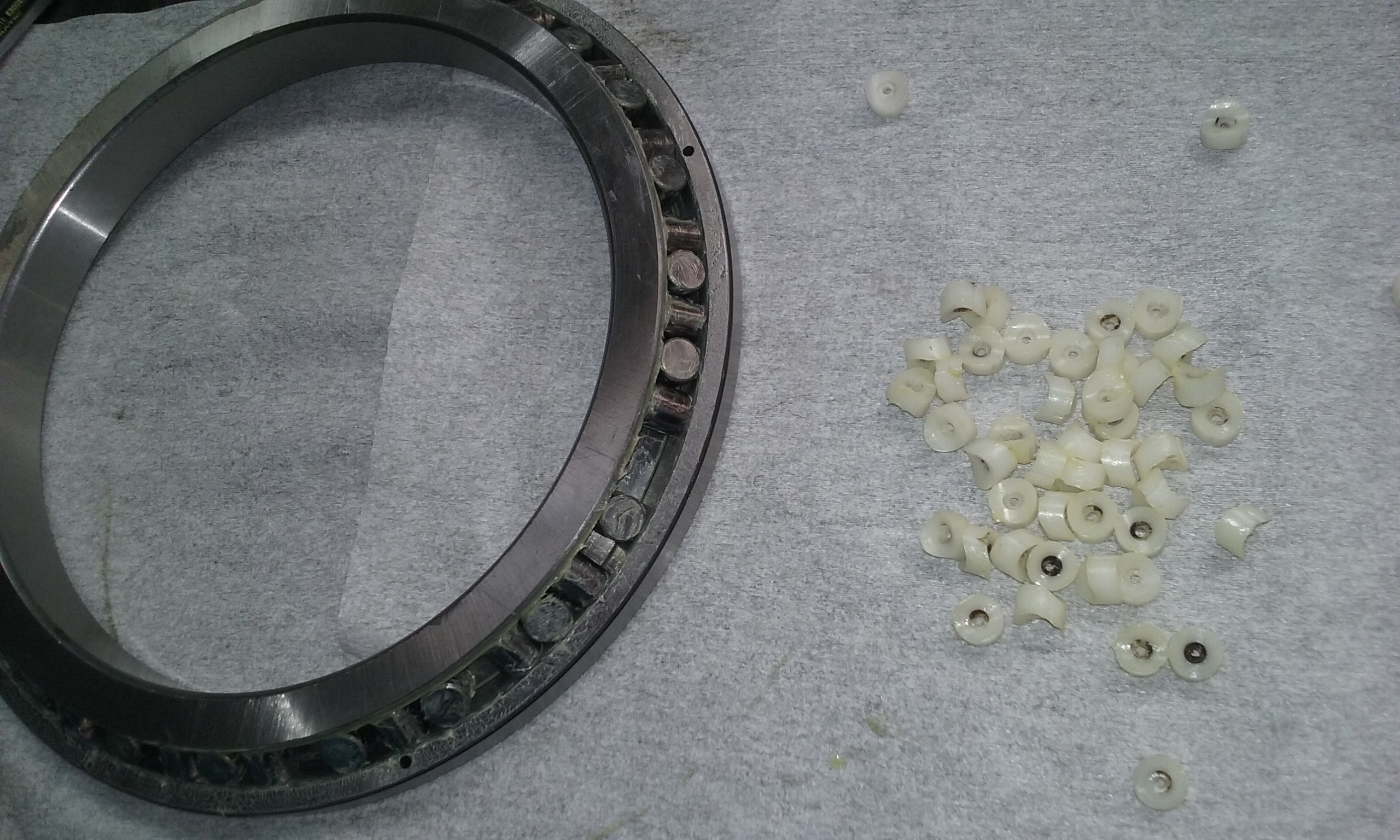

Neměl jste to ložisko někdo rozebrané?
Chtěl bych se podívat dovnitř aby na mě něco nevysypalo a já nevěděl jak to dát zpátky :D :D :D

tam jsou jen válečky, jeden tak a druhej do kříže.. složit to není problém, nalepíš je na vazelínu, poskládáš a složíš- pokud je teda nepoztrácíš :D
Příspěvky: 7628
Příspěvek 15. 5. 2015, 6:50
Monteg píše:Neměl jste to ložisko někdo rozebrané?
asi bych si poznačil vzájemnou polohu půlek toho rozebíracího kroužku

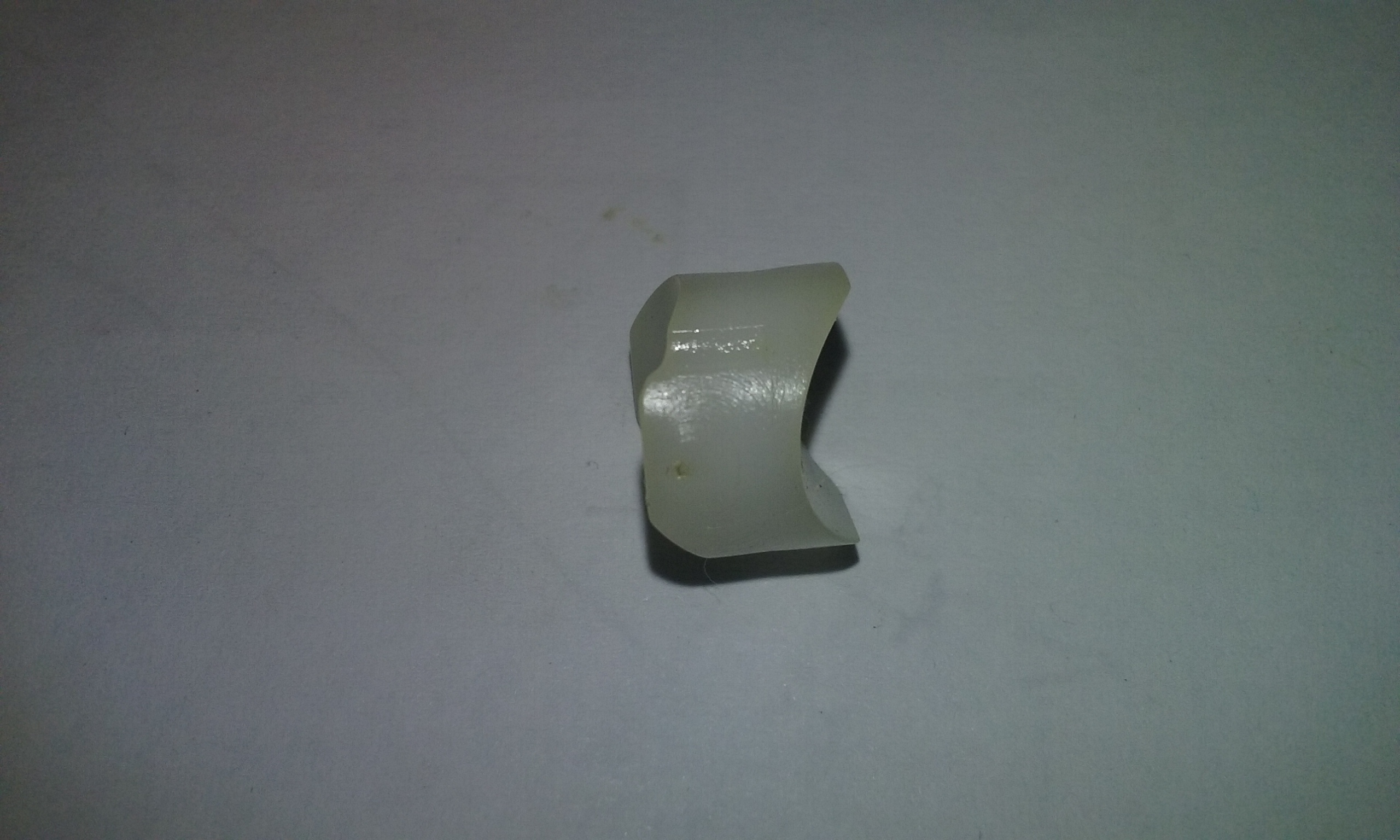

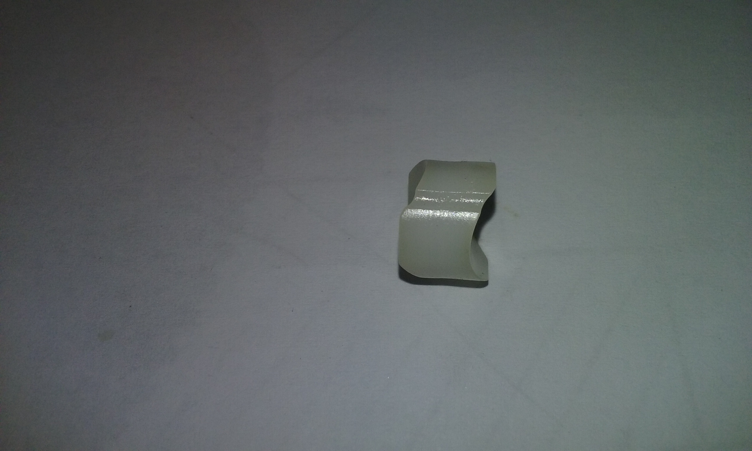

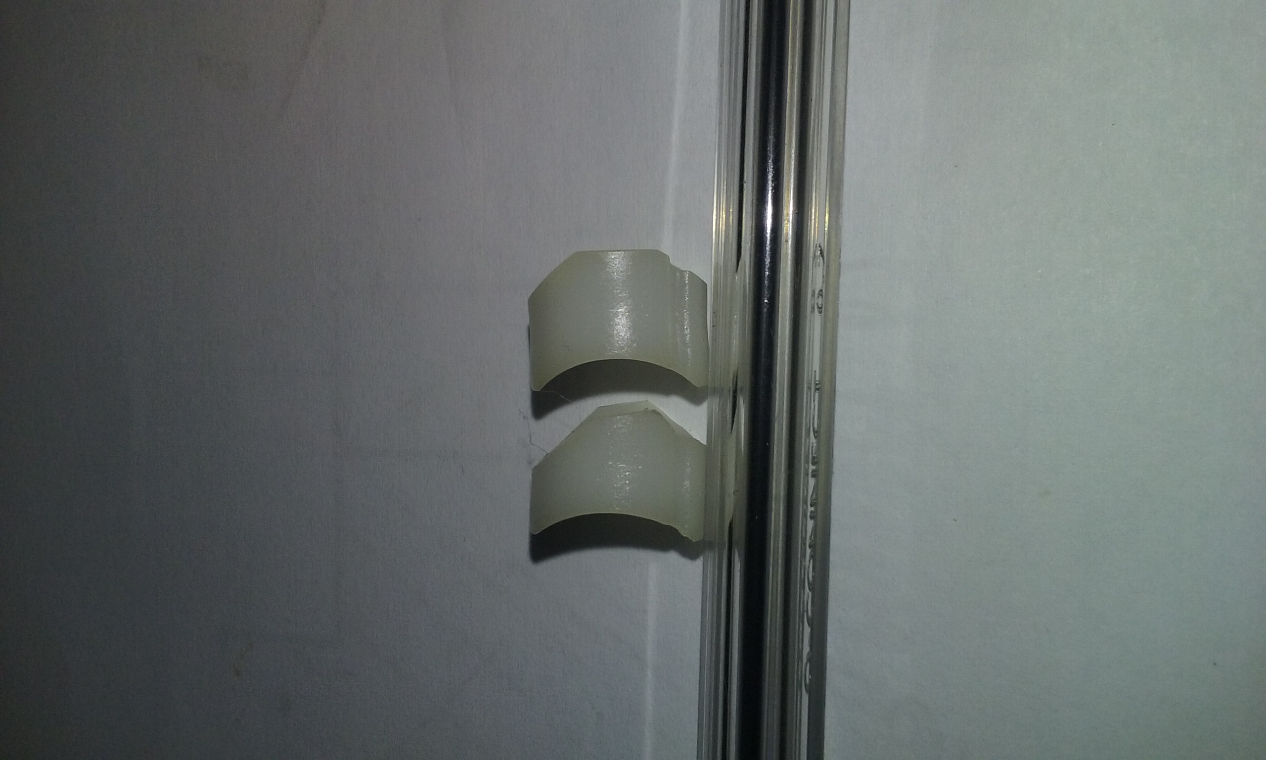

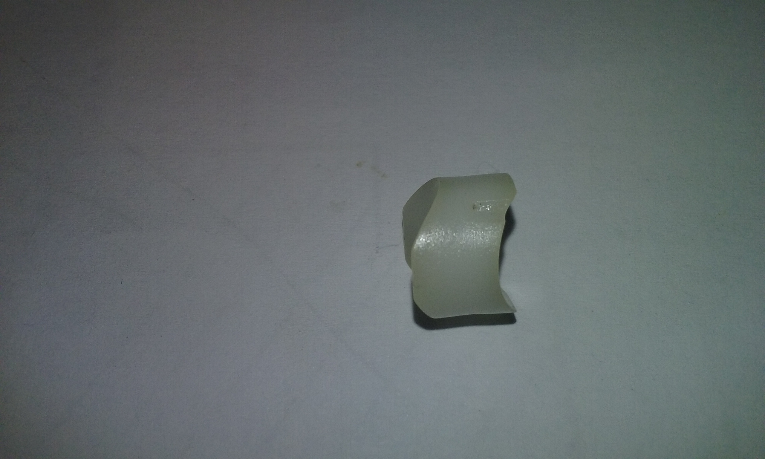

Tak to bohužel dopadlo jak jsem nechtěl :twisted:
Mezi válečkama jsou plastíky a k memu překvapení jsou tři druhy a zaboha nemůžu přijít na to jak tam přijdou
Příspěvky: 23436
Příspěvek 18. 5. 2015, 7:21
v cem se lisej
ja vidim jeden druh
Monteg
Příspěvky: 1516
Bydliště: LOUNY
Příspěvek 18. 5. 2015, 9:24
To je právě ten problém vypadaj stejně ale lišej se rozměrama
Nejdřív jsem myslel že jich je 23ks + 23ks maj na sobě výlisky
na 23ks je krátkej a dlouhej
a na 23ks je po delé délce
Jenže pak jsem si všimnul že na těch co maj výlisek po celé délce jsou ještě 3ks menší

Tady máš fotky
jova
Příspěvky: 2577
Příspěvek 18. 5. 2015, 9:56
No z logiky věci mi vyplývá, že by se měl střídat krátký s dlouhým. A ty 3 kratší jsou tam proto, aby to doplnily, když se mění průměr ložiska, tak ty bych dal po 1/3 obvodu.
Hlavně bych z toho zase nedělal takovou vědu, při každé opravě nějaký šroubek zbude :D
Monteg
Příspěvky: 1516
Bydliště: LOUNY
Příspěvek 18. 5. 2015, 10:53
Z logiky věci už jsem to tak naskládal 5x a ani jednou se to netočilo :cry:
Příspěvky: 10274
Příspěvek 18. 5. 2015, 11:52
koukni na geometrii těch plastovejch dílů ,myslím vem si 2 tyčky cca100mmm podobnýho průměru jako jsou ty válečky a zkus to na sebe položit jestli to není v nějakým úhlu jiným než 90 st? pak by se to skládalo podle toho.
Příspěvky: 9050
Příspěvek 18. 5. 2015, 12:05
tak já to mám bez těch plastovejch čudlíků přímo váleček na válečku.. a po složení mi tam zůstává vůle tak 2-3mm (ložisko průměr cca 200).. ty když to poskládáš s těma plastovejma čudlíkama máš tam taky nějakou vůli? 2-3válečky zahoď a musí se to točit :D
Monteg
Příspěvky: 1516
Bydliště: LOUNY
Příspěvek 18. 5. 2015, 12:45
To jsem koukal a dal jsem to ouskou stranou dovnitř a nahoru :twisted:
Mluvil jsem s pánem z THK a mimo toho že je to přesné ložisko a že si mám obědnat nové my nic něřekl :D
