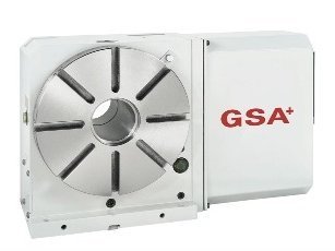

Zdravím nemáte někdo odkaz na dodavatele setu šnek + kolo pro rotační osu? - za rozumné peníze
i=80 až 100 osová vzdálenost 100mm
Děkuji za navedení :D

No třeba proto, že jsem už pár rotačních os servisoval, ale žádná z nich nebyla hnána přes šnek. Docela zásadní je totiž v tomto případě bezvůlovost. Takže třeba pětiosky mají harmonické převodovky, u čtyřos je často k vidění servo - planetová převodovka - pastorek - věnec 4.osy. Šnekové převodovky jsou u CNC k vidění tak u vyvážecího pásu pilin, případně u starších mašinek se občas vyskytly u pohonu rotačního výměníku nástrojů.

Asi maš zvedšiny pravdu, ale... ja mam například od bisona profi rotačku a tam je šnek. vtip je vtom že šnek je uložený v pouzdře s kterým se dá vymezit vůle.

Pavel R píše:No třeba proto, že jsem už pár rotačních os servisoval, ale žádná z nich nebyla hnána přes šnek. Docela zásadní je totiž v tomto případě bezvůlovost. Takže třeba pětiosky mají harmonické převodovky, u čtyřos je často k vidění servo - planetová převodovka - pastorek - věnec 4.osy. Šnekové převodovky jsou u CNC k vidění tak u vyvážecího pásu pilin, případně u starších mašinek se občas vyskytly u pohonu rotačního výměníku nástrojů.
No jak myslíte
Že by pod tě my černými víčky z boku byli harmonické převodovky???
No spíš bych to tipnul na šnek
Monteg
Příspěvky: 1516
Bydliště: LOUNY
7. 5. 2015, 9:52
Citace katalog HAAS
Příkladem je přesnost indexování našich otočných stolů. V srdci každého otočného stolu Haas je hliníkovo-bronzové šnekové kolo s velkým průměrem, které je v záběru se šnekovým převodem ze slitinové oceli (tvrzený na 60 Rc), ponořeným v syntetické olejové lázni. Tajemství přesného indexování Haas spočítá v obrábění šnekového kola, když je připevněno k vřetenu, na rozdíl od namontování dokončeného šnekového kola k vřetenu, jak to dělají ostatní výrobci otočných stolů
Tak to nevypadá na špony
