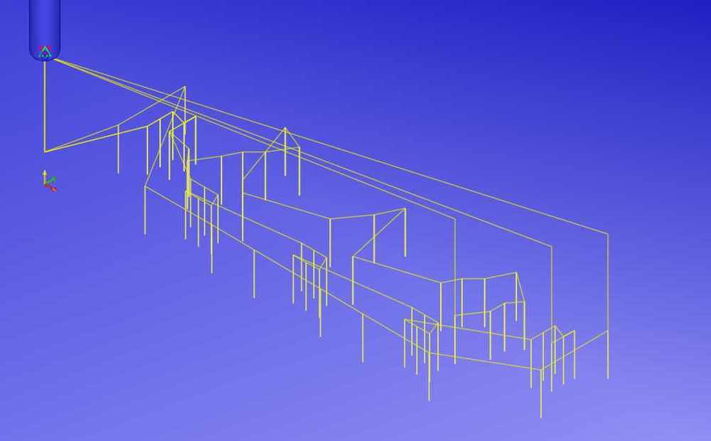

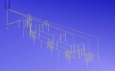

rawen> nepovedlo se mi nacist tve nastaveni. Normalne mi zhucelo to ULP s tim ze chybi nejake soubory a musel jsem obnovit ze zalohy. S default nastavenim mi tvoje deska udelala pouze bottom gravirovani, top gravirovani ale zadne vrtani. S tou brd je neco spatne, ale nemam cas studovat co.
Dawe
Příspěvky: 3123
Příspěvek 12. 6. 2019, 8:39
Uz mi docvaklo kde mas asi chybu. Nekdo menil grid asi z palcu na mm a ted nesedi diry na nastavenou roztec gridu (1mm). Musi se to upravit tak, aby to sedelo, nejspis zpet na nejaky zlomek palce.
Příspěvek 12. 6. 2019, 10:54
Natáhl jsem tu desku a nechal pcb-gcode vygenerovat jen vrtání. Použil jsem svoje nastavení pcb-gcode.
Dopadlo to podle mě dobře.
Vygenerovaný g-kód jsem natáhl do simulátoru, takhle to vypadá:
Dawe
Příspěvky: 3123
Příspěvek 12. 6. 2019, 11:01
Tak to je sranda. Tohle debuguvat nebudu :lol:
rawen
Příspěvky: 1586
Bydliště: Prostějov
Příspěvek 12. 6. 2019, 11:02
Díky, takže deska je nakreslená asi dobře, chybu budu hledat v konfiguraci.

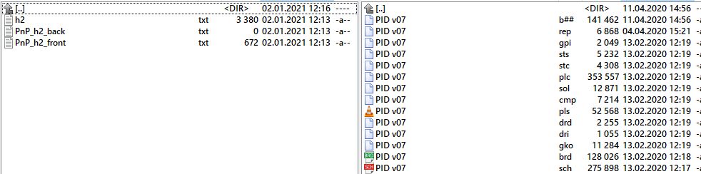

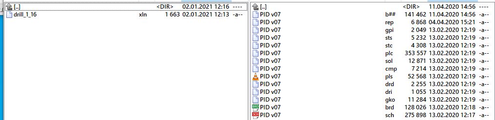

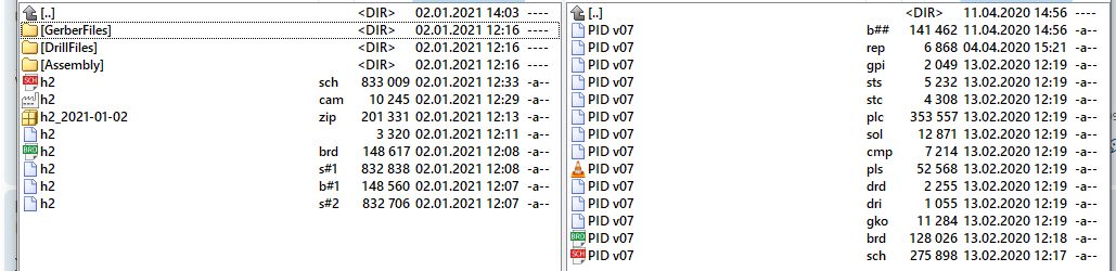

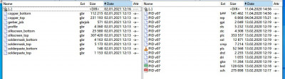

Jak správně vygenerovat data pro výrobu - mám schema a board - stačí jen eport data pro CAM?
V porovnání třeba s projektem PID regulátoru od atlana mi to generuje úplně jiné soubory :-(
atlan
Příspěvky: 3382
Registrován: 7. 2. 2011, 9:12
Příspěvek 2. 1. 2021, 1:01
Kniznice normalnych suciastok napr tu http://paja-trb.cz/eagle/index.html
Ten CAM musis mat nastaveny aby ti vygeneroval co potrebujes.
stiahni si toto, daj do priecinka CAM. a ked spustis CAM vyber OPEN - JOB - tento subor
To txt na konci zmaz.
jlcpcb.cam.txt
(7.63 KiB) Staženo 353 x

Zdenek Valter

Zkoušel jsem nějaký návod, ale nepochopil jsem to
Adresář projektu
Adresář projektu
Adresář GerberFiles
Adresář GerberFiles
Adresář DrillFile
Adresář DrillFile
Adresář Assembly
Adresář Assembly

atlan píše: ↑2. 1. 2021, 1:01 Kniznice normalnych suciastok napr tu http://paja-trb.cz/eagle/index.html
Ten CAM musis mat nastaveny aby tu vygeneroval co potrebujes.
Jo juknu na to díky!!!
Zdenek Valter
Příspěvky: 5477
Registrován: 9. 1. 2009, 5:16
Bydliště: Ústí n. L.
Příspěvek 2. 1. 2021, 3:37
Tak super - nahrál jsem job vygeneroval data a poslal do JLC a prošlo to !!!
DÍKY atlan !!!
