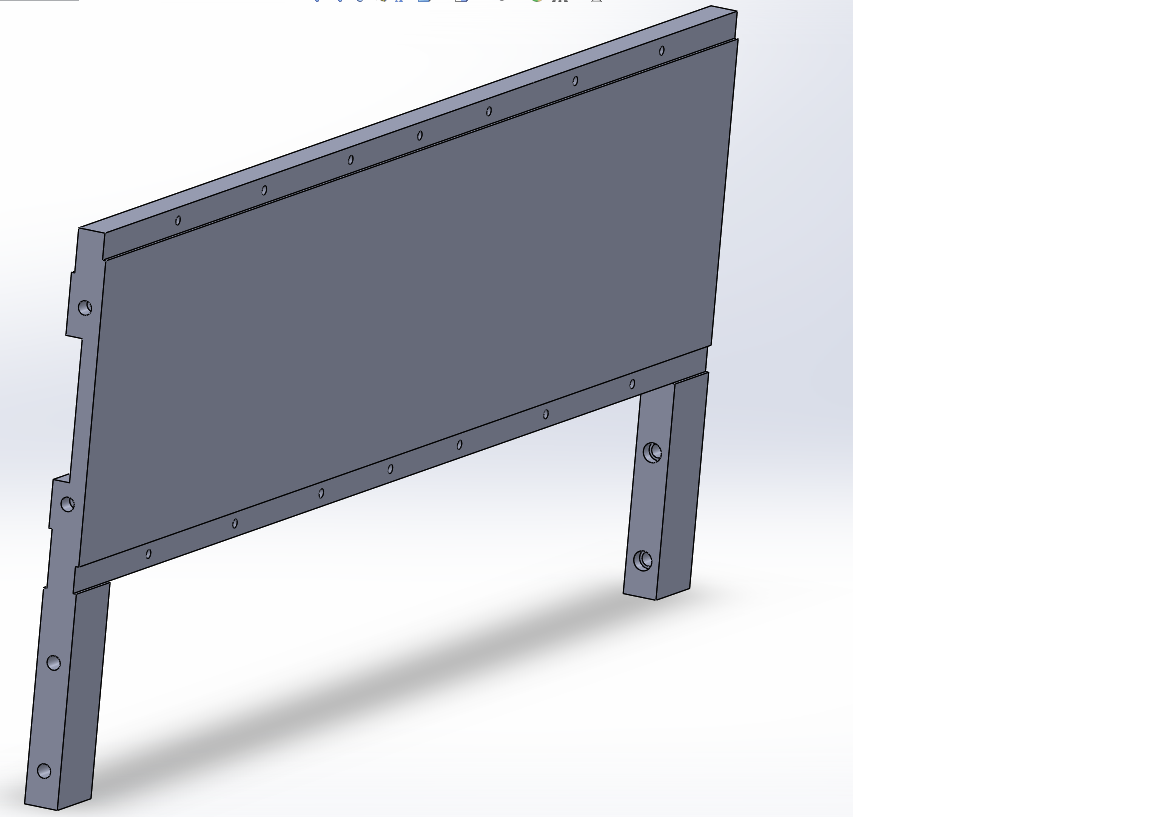

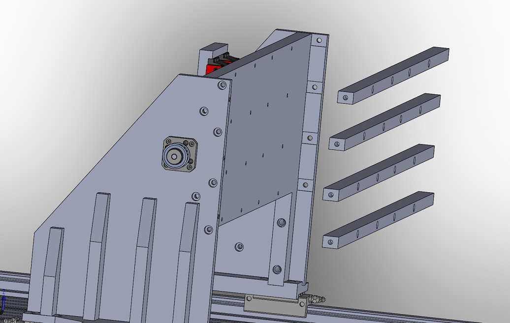

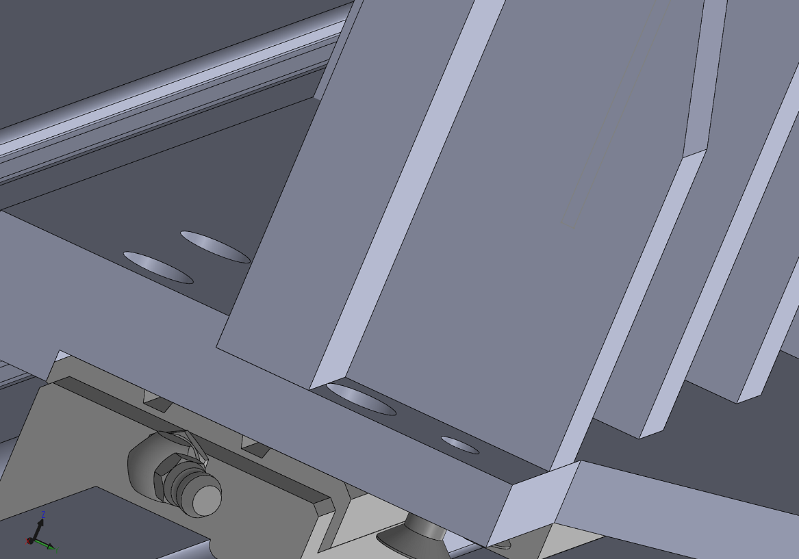

Takže po dlhšej dobe som sa znovu k tomu dostal. Chcem sa spýtať či môžem riešiť konštrukciu portálu tak ako som ju nakreslil. Ide mi hlavne o to či sú tie drážky správne alebo máte iné jednoduchšie/lepšie riešenie. Ďakujem
zadná stena (veľká) 10 mm
hliník 15 mm
hliník 15 mm
hliník 20 mm
hliník 20 mm

asi bych se vyprdnul na tu zadní stěnu a udělal tam podélná žebra , bude to mít lepší efekt a cenově to taky výjde líp

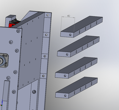

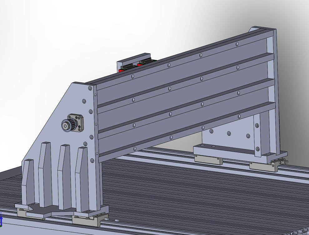

Ok, tak to bude asi lepšie. Pre istotu prikladám obrázky či som to dobre nakreslil. Rebro je 20x15 mm.

asi by stačily i dvě žebra , ale vyšší -cca 60-70 ??
Příspěvky: 7565
21. 12. 2015, 6:32
žebra dobrý, ale skříň lepší
srovnej tuhost nosníku T a nosníku I nebo O

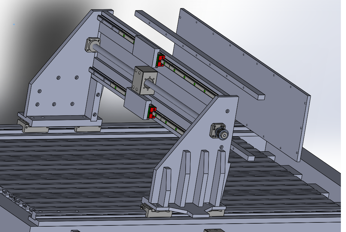

Tým vyšším si myslel ten rozmer čo som dal na 40 ? Tých 60-70 by bolo asi veľa. Inak neviem teda ako je to z tuhosťou ale čo sa týka ceny tak sa mi viac pozdávajú tie rebrá.
Příspěvky: 7160
21. 12. 2015, 7:53
joto je tenrozměr , ono to nemusí být tak široké až do kraje ,může se to směrem dokraje zužovat

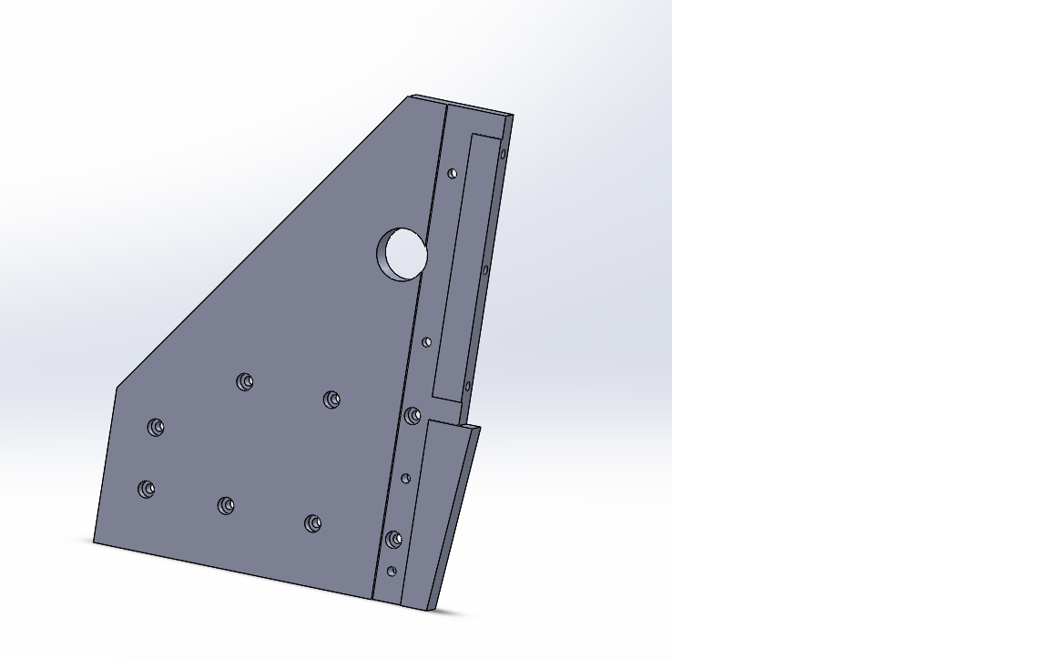

z jiného pohledu - každá špona kterou při kreslení naplánuješ stojí peníze, prvotně cena materiálu který tím přesunuješ do odpadu ale hlavně cena obrábění.
Máš tam krásné drážky (pro zpevnění ? ) které tě budou stát hodně peněz. Aby plnily účel zpevnění, budou muset být lícované s danou deskou - což ale znamená každou desku plošně na tloušťku opracovat. Není to zbytečné ?
Hlavní deska portálu (tři příspěvký výš - druhý obrázek, ta s těmi nožičkami) - jak si představuješ, že to někdo vyrobí ? skutečně plánuješ dát do špon skoro polovinu plochy desky pro dvě krásné nožičky ?

Proč by to mělo jít do špon, to se snad dá nějak lidsky vyříznout, ne?
Ty drážky mi tam přijdou fajn, i kdyby úplně stopro nelícovaly.

lidsky vyříznout to jistě půjde, ale jako velkou plotnu to koupit musí (asi musí ?)
a pak - ty nožičky mají funkci jakou ?

Takže áno som začiatočník a preto píšem sem aby mi poradili skúsenejší v tomto obore. Na to predsa fóra sú nie ? Prímam každú kritiku viem že ste skúsenejší a dám si poradiť.

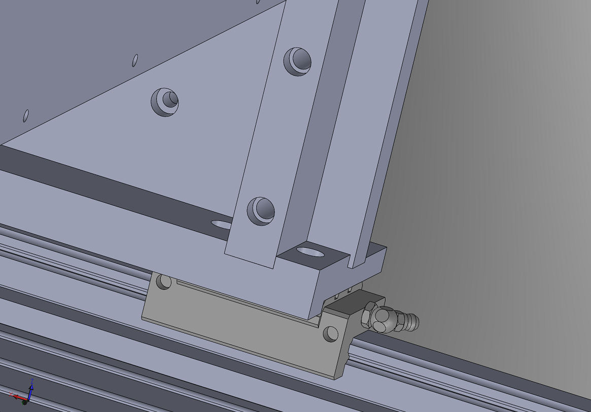

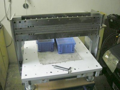

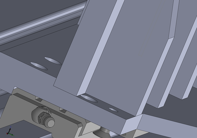

Takže z tej dosky som určite neplánoval ten vyrezaný kus zahodiť, chcel som to použiť na dosky ktoré pôjdu na vozíky X osi. Ale áno máš pravdu stále tam bude dosť odpadu. Neviem teda či tie nohy riešiť nejakým podobným spôsobom ako je to tu (obr. 4) http://www.c-n-c.cz/viewtopic.php?f=15&t=1538&start=45" onclick="window.open(this.href);return false; čiže nohy z jedného kusu a doska z druhého alebo ich odtiaľ vyhodiť načisto.

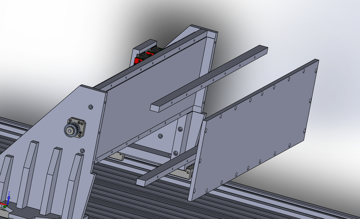

Ešte k tým drážkam pokúsim sa to prerobiť tak aby sa dosky pritláčali len o 1 zafrézovanú hranu (obr.3) a nie do drážky (obr.2). Nechám si poradiť či je to výhodnejšie alebo je to jedno. A ešte ma napadla jedna vec či by nebolo dobré pri ustavovaní stroja najprv dotlačiť dosky k hranám napr. "valčekom" tak ako sa to robí pri vozíkoch a koľajniciach alebo je to ďalšia kravina (obr.1). Ďakujem

Na obrázku 4 mají ty pseudonohy úplně jinou funkci. Také, jak vidíš nejsou součástí žádné z těch dvou desek. Musím konstatovat, ze je těžké takhle zprostředkovaně nějak radit z konstrukcí. Bohužel je velký rozdíl v tom umět ve 3D kreslit a umět konstruovat. Konstruktérovi stačí pytlík od svačiny aby nápad sdělil. 3D soft z nikoho konstruktéra neudělá. To je fakt. Myslím si, ze bude nejlepší abys pořádně prohledal toto fórum a nějakou hotovou frézku okopíroval a nesnažil se skloubit několik konstrukcí do jedné.
