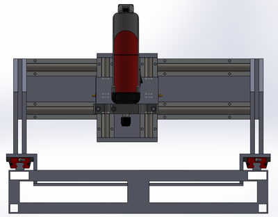

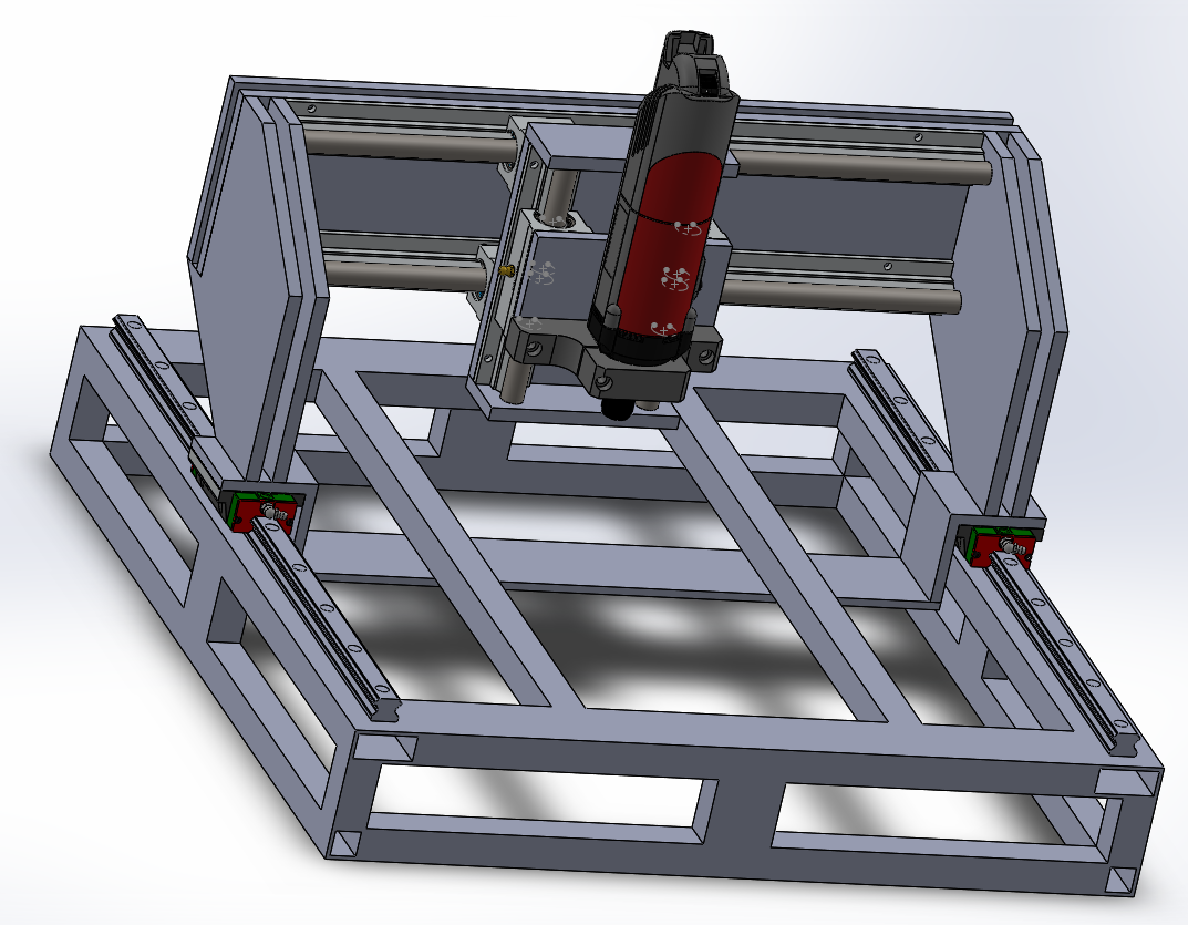

Zdravím,

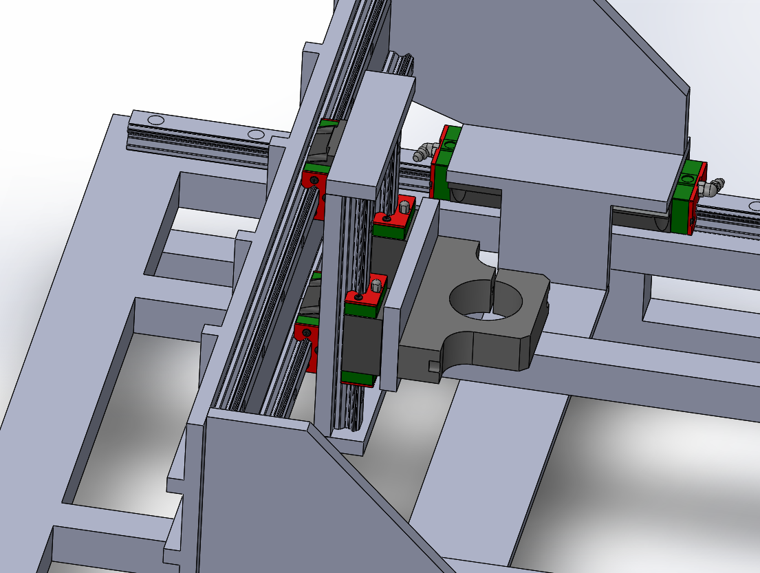

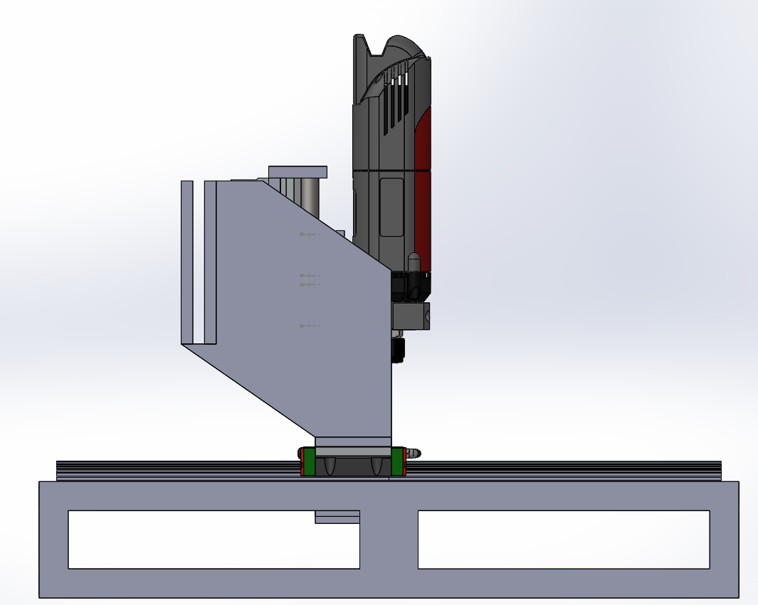

plánujem si postaviť 3 osú frézu na obrábanie/gravírovanie dreva a hliníka a frézovanie DPS. Rozmery stola sú 600x600 mm a s obrábacou plochou sa chcem čo najviac priblížiť 500x500x100. Chcel by som poradiť ohľadom konštrukcie čo kde vylepšiť a upraviť.
Pred tím som nič podobné nestaval a nie som ani strojár. Tak ak je tá konštrukcia zo strojárskeho hľadiska úplne zlá, dám si poradiť.
Stôl chcem z ocele a pohyblivé časti z hliníka. Rozmery stola 600x600x100 mm. Je z joklu 25x25 niekde 25x50.
Pohyblivé časti sú tvorené z hliníkových dosiek hrúbky 10mm. Os Y je z boku a zo zadu tvorená 2 takýmito doskami, pričom medzi nimi je 10 mm a neviem aký tvar vystuženia zvoliť.
Pre vedenia ešte nie som rozhodnutý či použiť podoprené tyče alebo Hiwin. Viem že Hiwin je lepší len cena... Možno zvolím kompromis ako na nákrese. Priemer tyčí je 16mm a Hiwin má 20mm pričom som použil dlhšiu verziu vozíka.
Na pohyb chcem použiť trapézové šroby. (v modeli ešte nie sú). Chcel by som poradiť aké silné krokové motory budú stačiť pre túto frézu (Nm). Určite budú 2f.
Na vrch stola príde doska s T drážkami.
Ďakujem za poradenie

rozhodně dole na těch linearech musíš dát na každou kolej dva vozíky, zvláštkdyž bude těžiště za nimi , tybožnice portálu když už je máš zdvojené tak je spoj mezi sebou nějakými hranoly. nebo jednu vypust a dej na ni žebro z boku , ušetříš váhu a bude to asi i tužší
azamo
Příspěvky: 603
Bydliště: Zlín
Příspěvek 7. 7. 2015, 7:07
No a pod ty lineáry přidat nějaký silnější plocháč .
Příspěvky: 7202
Příspěvek 7. 7. 2015, 7:59
azamo píše:No a pod ty lineáry přidat nějaký silnější plocháč .
jo máš recht , možná bych zvážil místo těch jeklů nějaká íčka , někde je tu z íček jedna krásná konstrukce pohledej

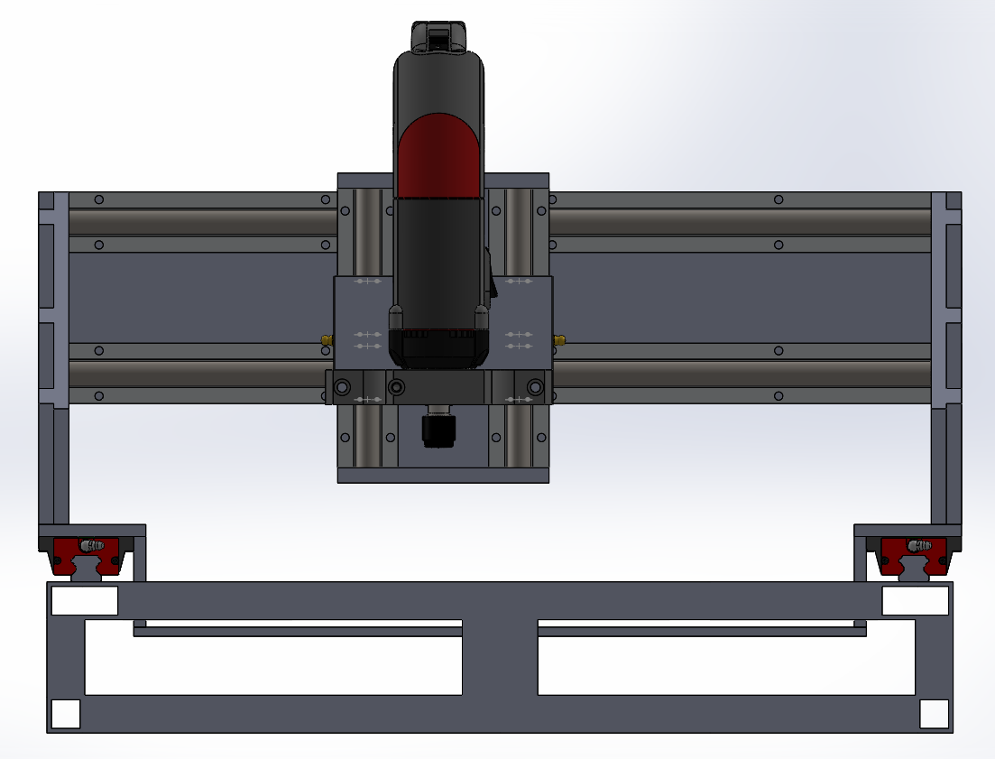

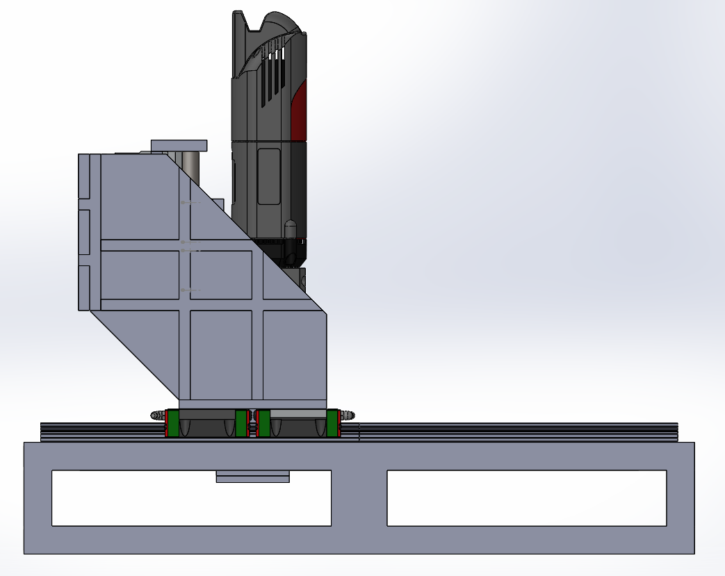

S tímy 2 vozíkmi som to navrhol takto a dĺžku stola po osi X asi natiahnem na 650mm aby mi tam vyšli 600mm kolajnice. Nech sa viac priblížim k tým 500 mm obrábacej plochy. A ešte sa chcem spýtať ako zvládnu vozíky záťaž v jednej strane, keď som bočné steny posunul na kraje vozíkov. Aby som získal dlhšiu os Y.

Mozno blbost, ale ked uz budes zvarat, tak miesto jaklov plny profil a potom to cele vyzihat a ofrezovat? Samozrejme pridavok na frezovanie je nutny.

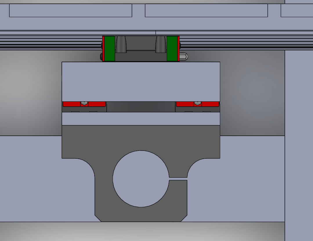

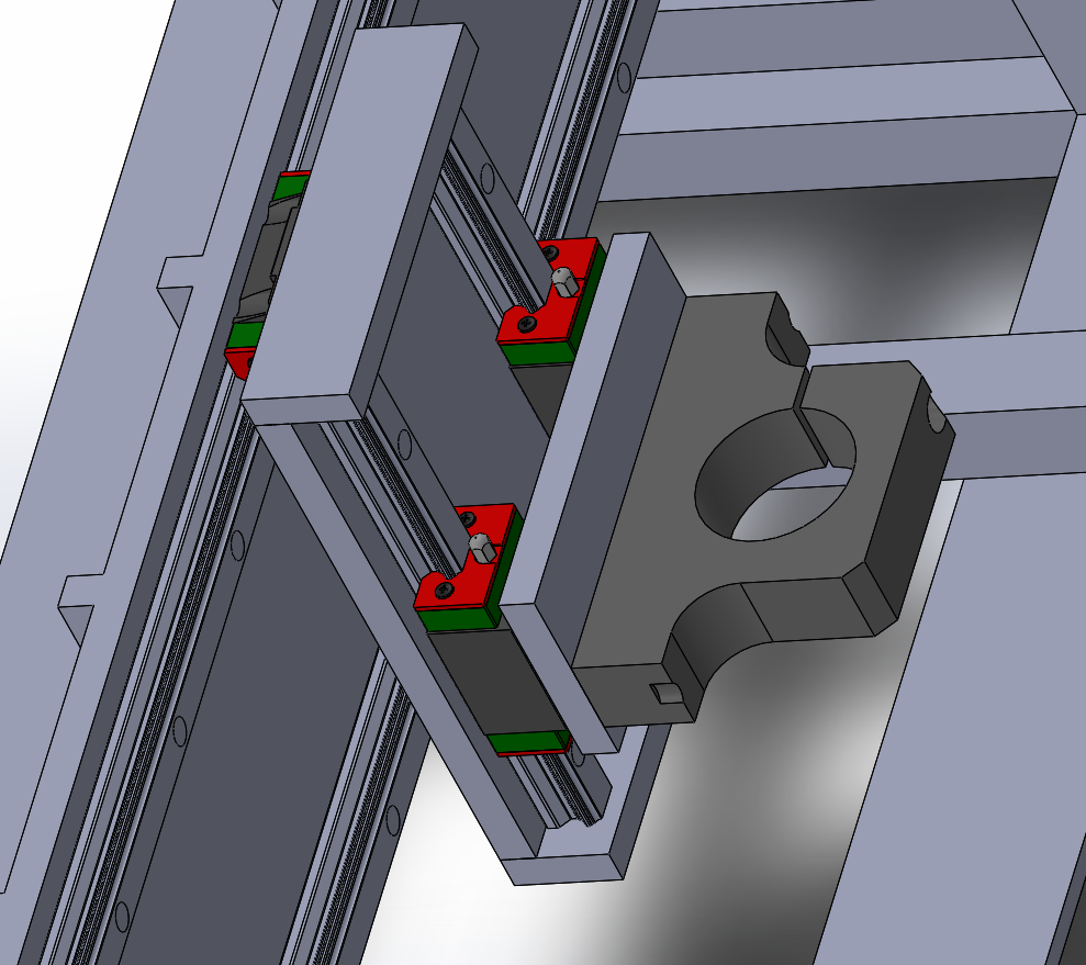

Pre zaujímavosť som si spravil aj model iba s Hiwin vedeniami. Na osi X 20 mm a na Y a Z 15 mm.
Stačili by na os Y iba dva vozíky ako na obrázku? Dĺžka vozíka je 61 mm a šírka dosky ktorú drží 120 mm. Ak by som tam dal 4 vozíky skrátilo by mi to pohyb po osi Y. A taktiež stačia 2 vozíky pre os Z ?
Ďakujem

myslím že ty tři výrobci jsou srovnatelný , samozřejmě mají ruzne řady kvality, ten jedenvozíkje opravdu málo, u toho zetka by v nejhorším šly rozhodit - myslím posunout jedn v provo a druhý vlevo , ale to ti stejně zmenší rozjezd, a na tom x nebo y prostěbýtdva mmusí jinak to bude mít hrk , jjo na zetko by ještě šly dát prodloužené vozíky , ty by vyšly rozměrově něco mezi jedním a dvěma

Ok tak to prerobím nejako inak. A na Y by bola málo aj tá dlhšia verzia ? Tá má 90 mm.
Příspěvky: 7202
Příspěvek 9. 7. 2015, 5:59
záleží co od toho čekáš , protože čím dál od sebe tím to bude tužší
