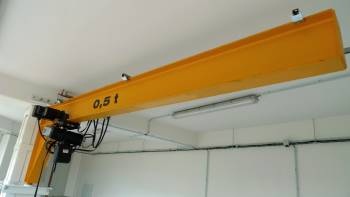

Prohlížím a nemohu si pomoci že :
Nástěnné jeřáby jsou opravdu účelné to musím souhlasit a verze 300kg i celkem realizovatelná...
Jen se nehodí tam kde víte že se budete stěhovat :(
Při stěhování použiji paleťák - ostatně s výběrem jste mi tady také statečně pomáhali :D :P
Byl za 2500,-Kč a 2500kg nosnost tomu říkám efektivní nákup .
Tedy tentokrát je téma "ŘETÍZKÁČ" to bude určitě správně 1500kg MAX. 8)

Budeš nadšená až zjistíš jak na sebe klidně na kolíky usadíš dvě těžké části s chirurgickou přesností .
Do jakéhokoliv výrobního provozu zavítám mají většinou kombinaci velkého portálu s otočnými jeřáby na daných pracovištích.
A co světel umístňujeme pod stropy ,aby si mohli pořídit jeřáby . Naposledy u Beneš a Lát kdy formy do vstřikolisů naváželi destou či podobným zařízením co chceš ty ,ale měli velkou "nehodovost" .

tak periny sloupy se na jeřáby používají .... do okna na balkon a podobně s raménkem a eletrickým navijákem na kolečko či kýbl s "maltou"
např.http://www.agrifair.cz/component.php?co ... 55&icid=14" onclick="window.open(this.href);return false;
Jak se říká cesta je cíl a stejně skončíš u klasické konstrukce. A až u ní skončíš vykašli se na nějaká ložiska . Na otoč opravdu stačí jen čep,dvě futra obé z ocele a vazelína .Vyzkoušené nějaké to staletí.

já teď dělám jeřáb a pro představu profil IPE 120 délka 175mm na ní kolmo trubka 70/5/750mm plus jedna výztuha.. nosnost 500kg a jestli to mám uložit v ložiskách nebo v nějakých volných dírách.. tak jsem zvolil radši trojici ložisek nahoře radiální, dole ax + radiání a všechny 3 ložiska jsou za cca 200kč... má to smysl řešit? v celkové ceně železa to je 5-10% ceny je to velikost d=40 a to axiální unese cca 12tun.. tak než to rvát někde čep na díru tak to radši valivě uložím..

2PAKO II -Tak naviják této koncepce je zajímavý...jsem ještě neviděla
Práce z VŠ obecně se mi líbí -tuhle nemám ,stáhla jsem si jiné a včera o hydraulice :) ...
2RaS-Jeřáb jak popisuješ -jasně že s ložisky ,dej sem pak fotky prosím ...
2ElBarto-jasně že mega vůle ,ale myslím tu DOKA použít místo jeklu-sloupu právě že je stavitelná a honě udrží ,asi se k tobě vypravím na "prohlídku" my materialisté si raději věc osaháme :wink: (jako s tím jeřábkem na autě kam jsem vlezla :twisted: )
Elektrohydraulická jednotka je už doma ,rameno jeřábku okopírované od Palfingeru a Maxiliftu ,mega převodovka-otoč nakreslená podle šnekového kola se šnekem samozřejmě s ložisky ,spodní jsem chtěla axiální ale pak volba padla na kuželíkové (RaS by řekl že jsou do lokomotivy :lol: )pístnice výsuvu je na cestě ...
Orbitální pomaloběžný hydromotor na otoč...se na něm pracuje...
a vybírám tu zvedací...Píst průměr 50mm-válec průměr95,výsuv 500mm asi tak +-
pokud si dobře vzpomínám někdo tu na foru inzeroval stotunový ohraňovák hodil by se mi na ohýbání profilů ramena...
Ještě sehnat kus řetězu s hákem na konec výsuvu ramena a řetízkáč-BRANO něco malého 250_500kg ...
Velice dobře využité vlákno a dobré rady opravdu Děkuji Všem ,pokračujme dále :twisted:
