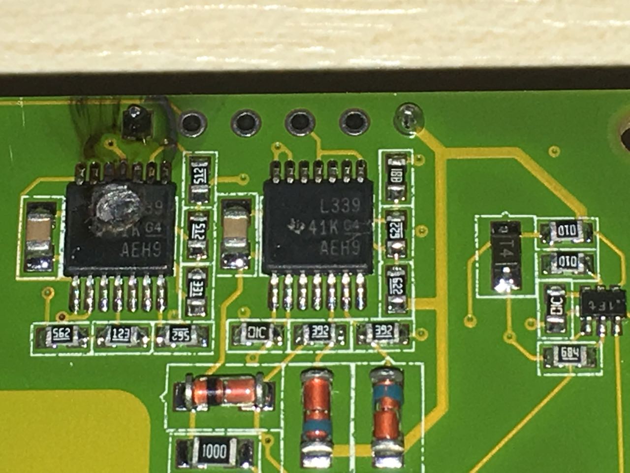

tak mi to nedalo a skocil jsem do dilny a obe pojistky jsou mrtve. Diky moc, zkusim tam dat nove a uvidime

Tak viník nalezen, sundal jsem chladič i na druhém driveru a hele co tam je. Naštěstí je vedle hned druhá stejná součástka, tak snad půjde sehnat. Teď je otázka, zda tohle je příčina a nebo důsledek ještě něčeho jiného

Tak je to dobre, pojistka vymenena, a jedna osa funguje jak ma. Druhou jsem ani nezkousel, protoze napred musim sehnat tu soucastku L339, ale u nikoho ji nevidim, da se na to pouzit nejaky ekvivalent?

Mě to připadá jako čtyřnásobný komparátor LM339 s SSOP pouzdru . http://www.onsemi.com/pub_link/Collateral/LM339-D.PDF" onclick="window.open(this.href);return false;
nebo lépe tady http://www.ti.com/lit/ds/symlink/lm139.pdf" onclick="window.open(this.href);return false;

Česko nevím , vidím LM339PW Farnellu ,20kc při kusovce ,poštovné je 130,- přijde to na druhý den. Určitě se to dá najít i jinde .

Diky, bohuzel nemaji to spravne pouzdro, objednano u farnella. Jeste jsem dostal tip, ze mam zkusit rozhuchat starou elektroniku, dost to vsude byva pry.

Možná, než tam připájíš nový, by bylo dobře zjistit, proč ten starý odešel...

s nejvetsi pravdepodobnosti byl z vyroby prepolovan vstup napeti na jednom radici
