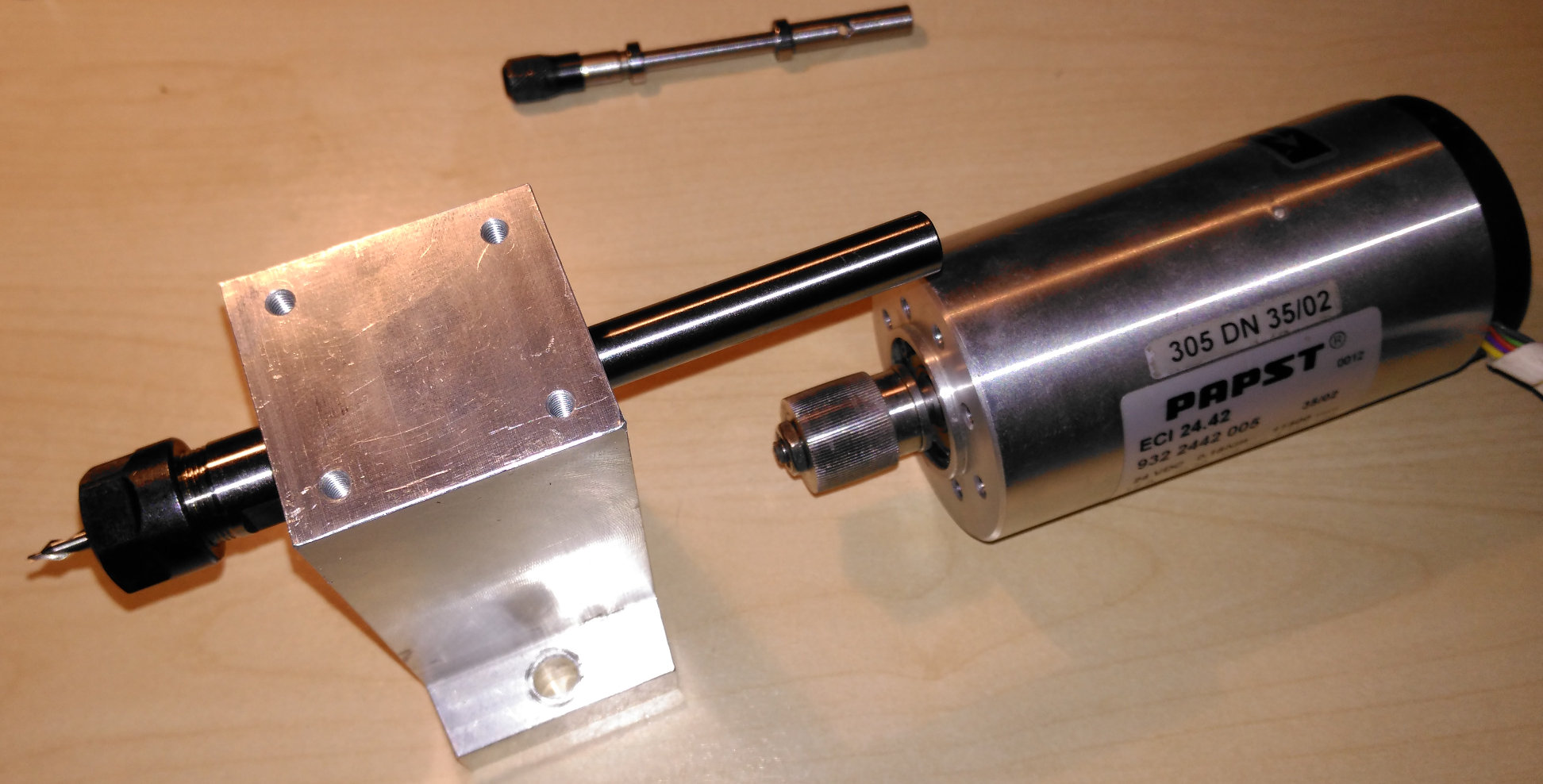

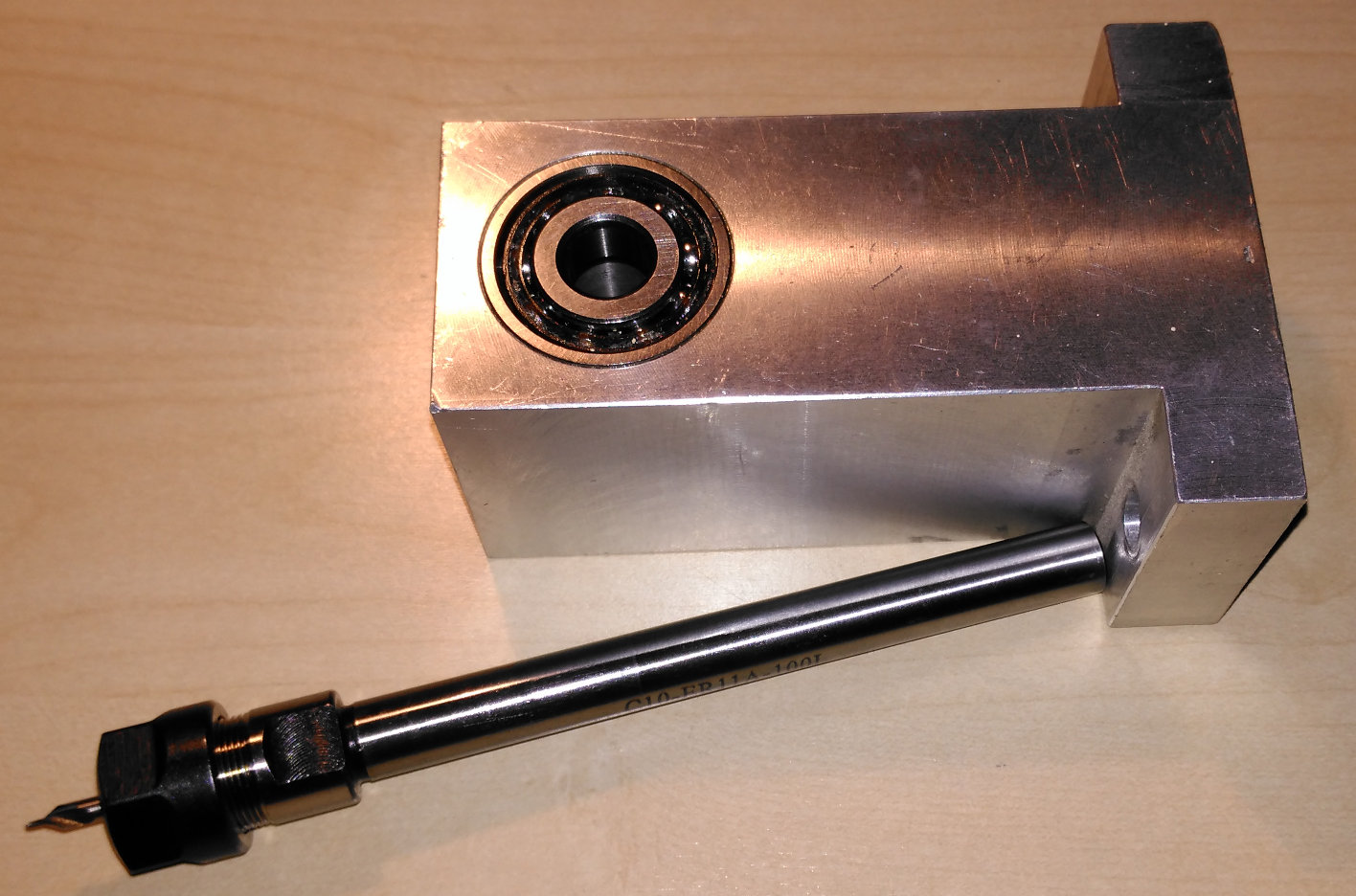

Tak jsem udělal pár obrázků:
Kleštinový upínač a držák s kosoúhlými ložisky
Upínač zasunutý v ložiskách, BLDC motor 11500 ot./min v pozadí Timovo vřetýnko...

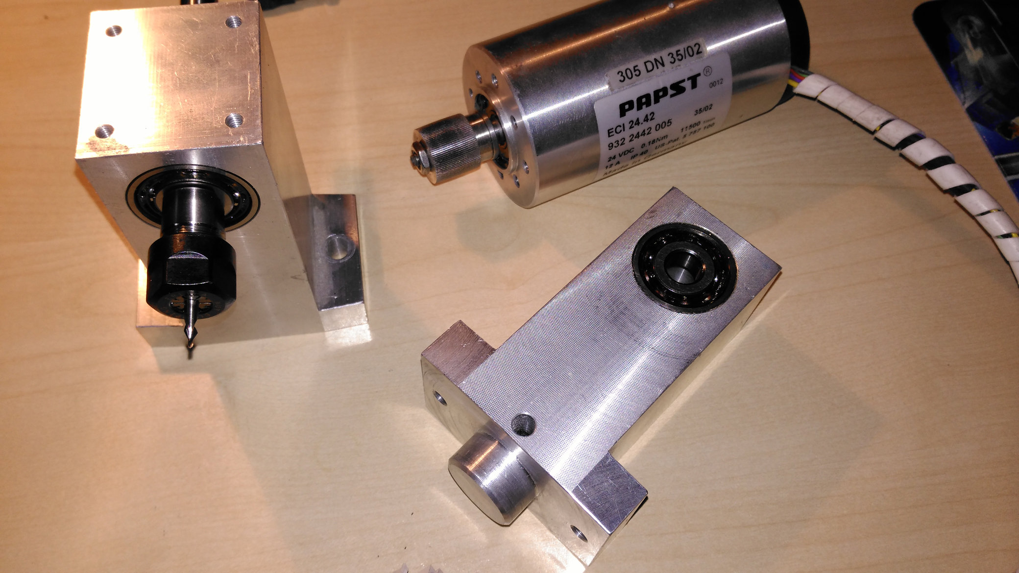

Držáky s ložisky mám vlastně ještě dva. Jeden má na zadní straně otvor, druhý kruhový výstupek (osazení), původně zapadaly do sebe. Hodlám využít pro uchycení na pojezd osy Z.

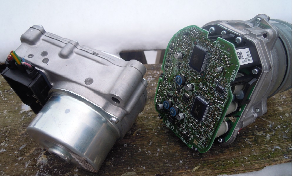

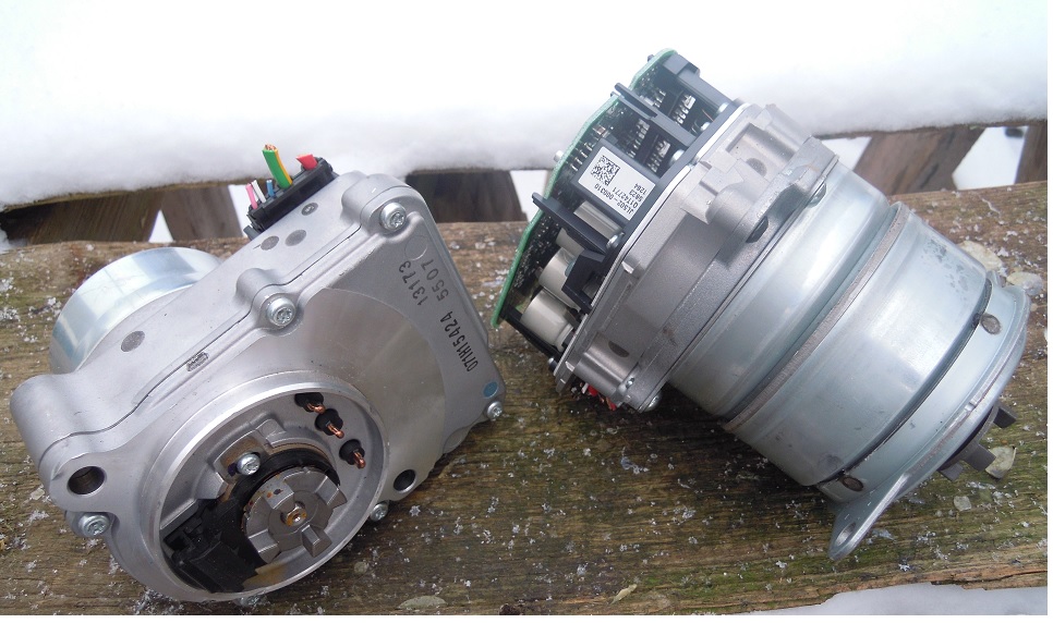

Zdravím, ví někdo co je tohle - na šrotiště to vozí od výrobce komponentů do aut,
je to motor s nějakým docela složitým řízením - viz plošňák, bývají tam toho celé gitr boxy
atlan
Příspěvky: 3382
Registrován: 7. 2. 2011, 9:12
17. 1. 2016, 7:12
Mozno motor zo servocerpadla riadenia alebo motor jednotky ABS. Tazko povedat nema to firemne oznacenie?
Pripadne sa opytaj tej nad tebou kecat vie ale ked treba urobit nieco tak uz nic.
Příspěvky: 5497
17. 1. 2016, 8:24
Take hadam servo rizeni, namontovane z boku na ridici tyci. Mozna to souvisi s nejakou svolavackou. Pekna hracka pro bastleni.

Hodně podobně vypadá v posilovač řízení třeba v opelu. Měl by to být bldc motor který chodí se snímacím kroužkem na volantu synchroně.

Ono je vlastne uplne sumak z ceho to je. V ramci celku je to mam obavu uplne k nicemu. Driver bude nejspis soucasti ridici jednotky a CANbus komunikaci vcetne jiste hromady funci provozu ve voze nikdo nerozlusti. Instrukce automatickeho parkovani na pohon stolu asi nenalakame. Vzhledem k okolnosti, ze mas neomezene mnozstvi darcu organu, provedl bych seriozni pitvu ve stylu Felixe Plattera. Po trepanaci nafot vnitrek krok za krokem a je tady dost chytrych hlav co dokazou urcit, cim to krmi nebo, jak snimaji otacky, atd.atd.atd.
