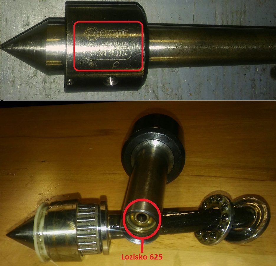

Zeptam se tady, kdyz se tu rozebiraly ty otocne hroty, snad to nevadi.
Nevite nekdo, jaka je originalni specifikace toho maleho zadniho kulickoveho loziska velikosti 625 v otocnych hrotech SKODA varianta Mk3 (3-CSN242234)? Presnost, radialni vule,...? Ani ne pred dvema lety jsem tam misto stareho vyjeteho mrsknul obycejne ZKL 625ZZ a to je dneska uz taky mrtve..a to nema najeto moc.
Nebo nemate alespon nekdo tip na overene lozisko ktere tam vydrzi dele?
Myslim tohle:
Dawe
Příspěvky: 3075
24. 3. 2020, 5:48
Prozatim jsem tam ted objednal presne YOSO 625ZZ ABEC7. Snad vydrzi dele.

Tiež som ich menil v mojich otočných hrotoch, nerozumiem, prečo sa vždy zničia. Nemala by na ne predsa pôsobiť takmer žiadna sila.
Tos C45-2000
Dawe
Příspěvky: 3075
24. 3. 2020, 6:40
turnigy> presne tak! Smyslime uplne stejne.
Moje domnenka je, ze je mozna potreba vetsi presnosti tohoto kulickoveho loziska tak, aby bylo lepe souose s tim hlavnim valeckovym loziskem a to ho nemohlo radialne pacit do strany. Dokazu si predstavit ze takovy potencialne trvaly radialni tlak do jedne streny by mohl za to rychle opotrebeni. Uvidime s tim ABEC7.
