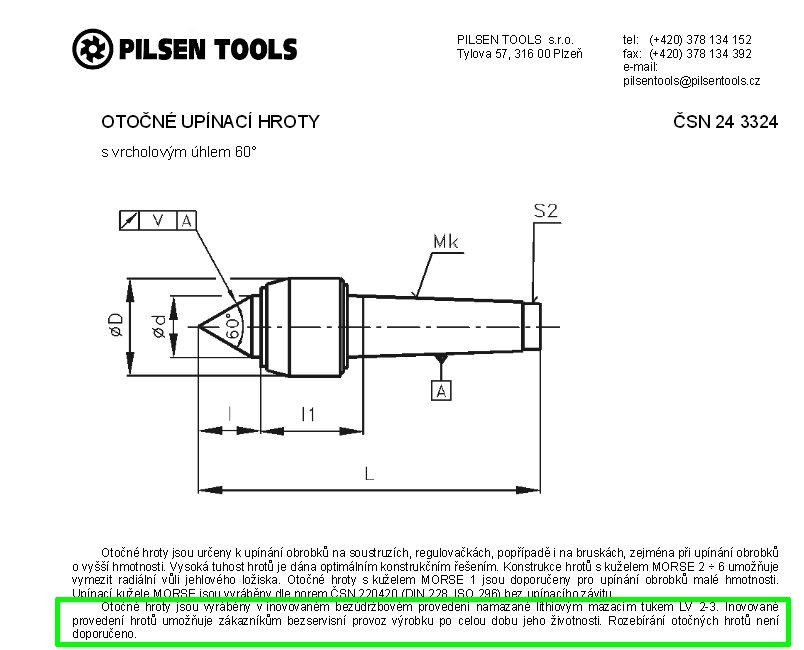

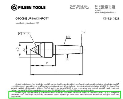

Já mám tedy otočný hrot od firmy Pilsentools (Škoda) a tam se píše, že jeho mazání není zapotřebí po celou dobu životnosti a rozebírání hrotu se nedoporučuje.Mi_los1 píše:Zdravím.

Tím vyjadřují jenom to, že dnešní "vazelína" už v tom ložisku vydrží léta a mezitím se pravděpodobně vyběhá ložisko samotné.salus píše:jeho mazání není zapotřebí po celou dobu životnosti
Zatímco za války se do ložisek kydala jenom nějaká mastnota, aby nezrezli během přepravy k zákazníkovi a ten ji měl podle návodu vymít benzínem a doplnit vlastní.

Ta fotka vypadá poněkud "nevzhledně", na to že má 2MB.
Zrovna teď, když dochází místo na serveru...
