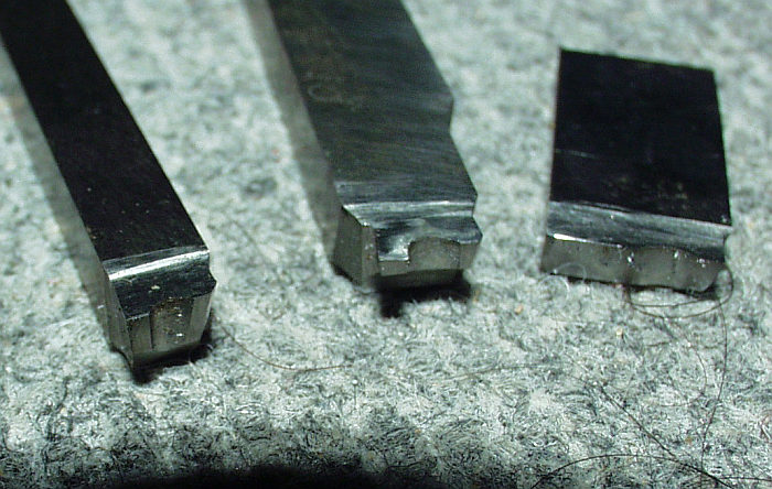

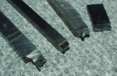

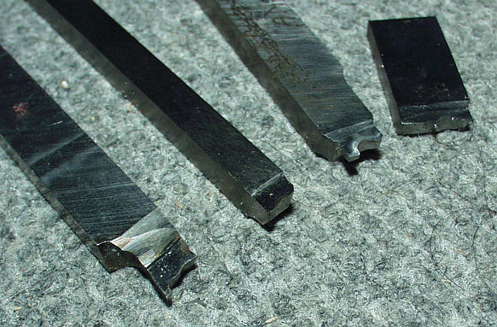

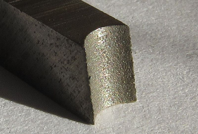

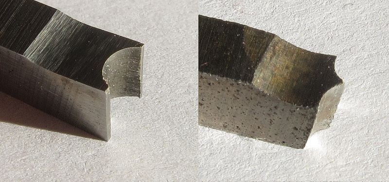

Zatím s tím experimentuji a ladím velikost proudu. Nejsem příliš spokojený s povrchem
Takhle vypadá "vyjiskřené" radeco mosazným svářecím drátem o průměru cca 3mm, po lehkém přebroušení toho povrchu.

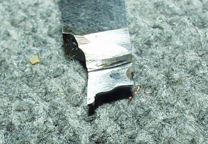

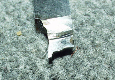

Ještě detail na ten vyjiskřený povrch. Tentokrát měla kulatina 4mm.

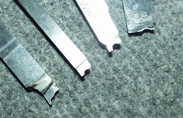

Neberte to zle (čest a sláva kutilům
), ale myslím, že domácí "drátořez" je opravdu poněkud šílená cesta ... Právě u malých věcí je obvykle velmi důležitej perfektní povrch profilu nože a s tím často bojují i opravdický drátořezy za miliony (je to v tom případě často hodně o tom kdo u toho stojí). Jsou na to různý finty, postupy ... to je taky důvod proč ty nože z drátořezu nejsou nejlevnější produkt, nejde to pro kvalitní výsledek moc uspěchat. Troufnu si trvdit, že to v amatérských podmínkách nejde vyladit tak aby byl povrch 1A. Prostě si myslím že vynaložený čas k tomuhle pokusničení není adekvátní výsledku dosaženýmu.

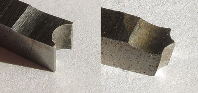

Kdysi jsem uvažoval spíše nad CNC vybrušováním profilu (samozřejmě s omezením možných tvarů kvůli rádiusu brusnýho nástroje). Mělo by to jít ... Možná to i někdy zkusím jelikož už na to mám vhodný vřetýnko, ale pokusy jsem dělal s běžnou přímou bruskou od Narexu. Dají se koupit kvalitní diamantový stopkový brousky a nestojí to majlant. Kdysi jsem si koupil průměry 3, 4 a 5mm a dělal z nich rádiusový nože na kuličky do kuličkovejch kloubků a fungovalo to v pohodě. Koupit jdou i menší průměry. Další naznačenou cestou je výroba nože z nástrojovky, zakalit, popustit, nabrousit čelo, jde to taky a nemusí to bejt někdy ani ta nástrojovka .... pokud to má být do plastu či mosazi a pár kusů jde to i z 12050 kou. Dělal jsem takhle tříbřitou profilovou frézu na delrinový pouzdra pro ty kloubky. Takže možnosti a cesty jsou různý ...
Tady máte ukázku vybroušených nožů ... ručně 3mm stopkovým diamantovým cigárkem. Podotýkám že jsem to dělal před asi sedmi lety .... dneska bych byl díky získaným zkušenostem s výrobou malých nástrojů s výsledkem asi tak o 200-300 procent dál.
