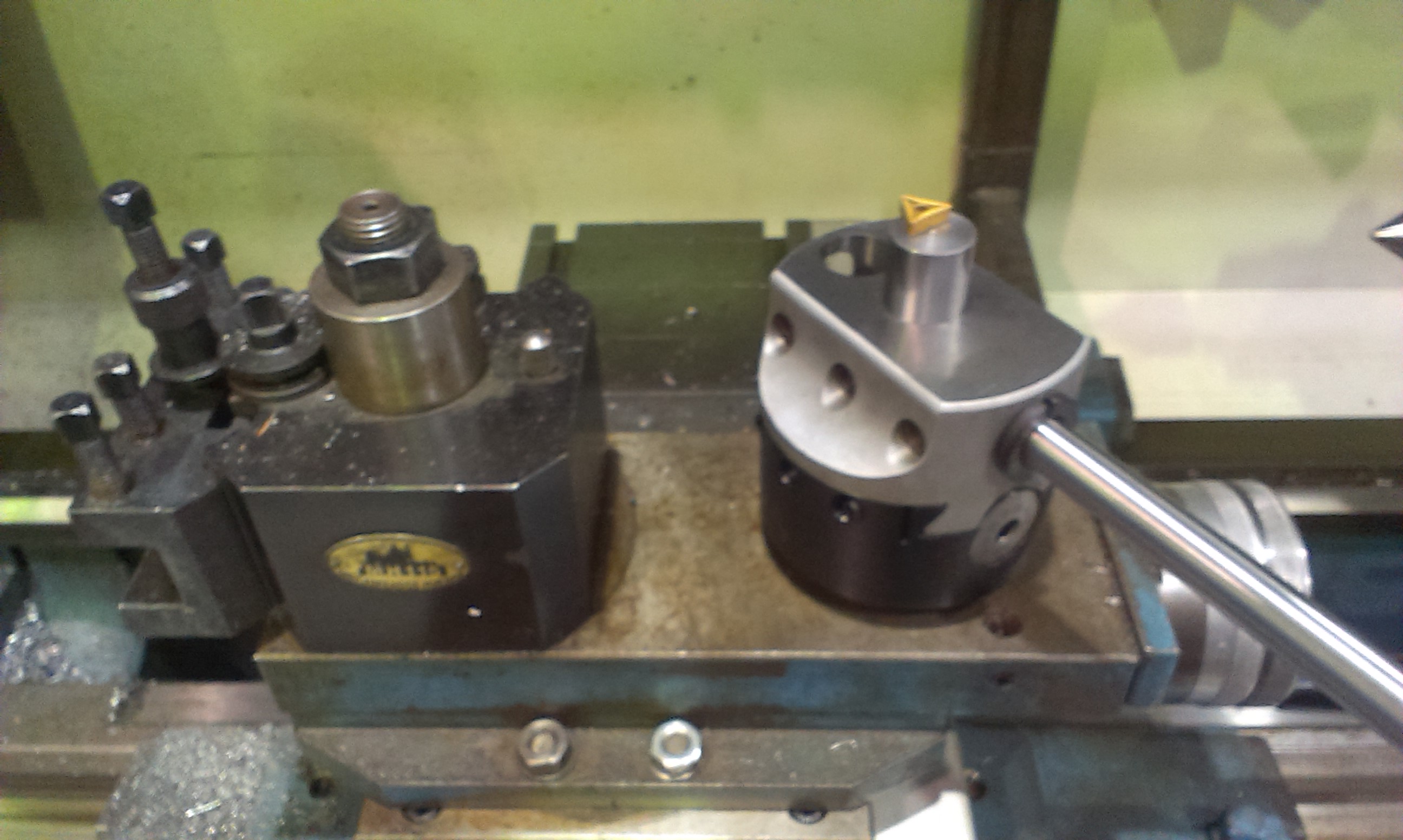

No možná že místo toho přípravku by šla upnout vyvrtávací hlava a spousta práce ušetřeno?
Udělala by se jen upínací deska vršek by byl hotov i jemným stavěním průměru?

Monteg píše:No možná že místo toho přípravku by šla upnout vyvrtávací hlava a spousta práce ušetřeno?
No jo, ale nejvíc práce dá rotační základna, která by se musela dělat stejně - navíc se závitem pro vyvrtávací hlavu (tuším že je to nějakej přiblblej 1-1/2" 18 závitů na palec, označení profilu závitu nevím, vlastně si ani nejsem jistý, že mají všechny hlavy stejný závit - např. u mojí Narex nejde trn sundat vůbec).

Asi nějak takhle pro představu
Francotirador
Příspěvky: 1172
9. 12. 2015, 8:33
Na čem se ta hlava otáčí? Jak je to "něco otáčecího" přiděláno k pomocnému suportu?
PS. Přijde mi to v porovnání s výškou držáku pro nože hrozně vysoko nad osou obrobku :?
