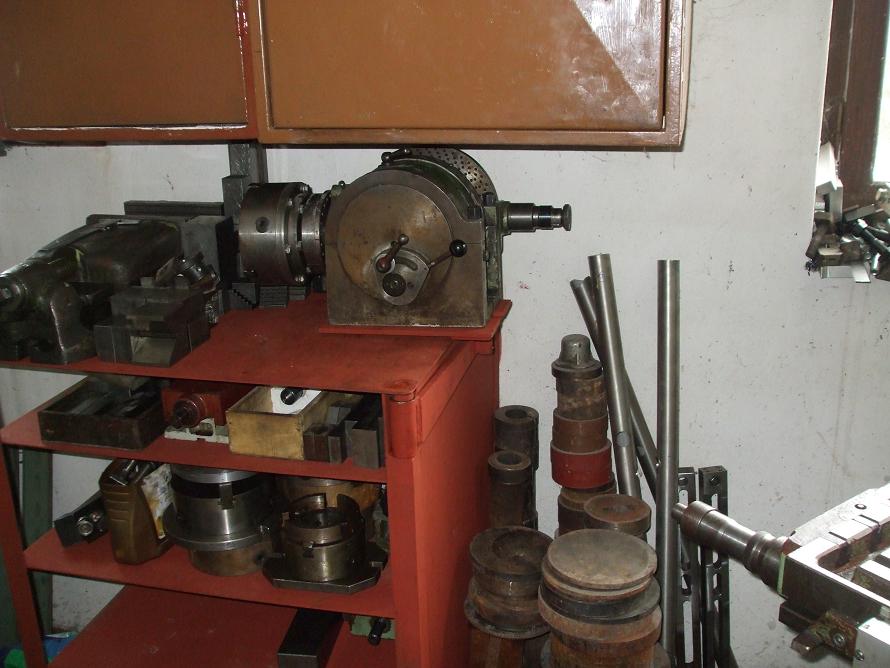

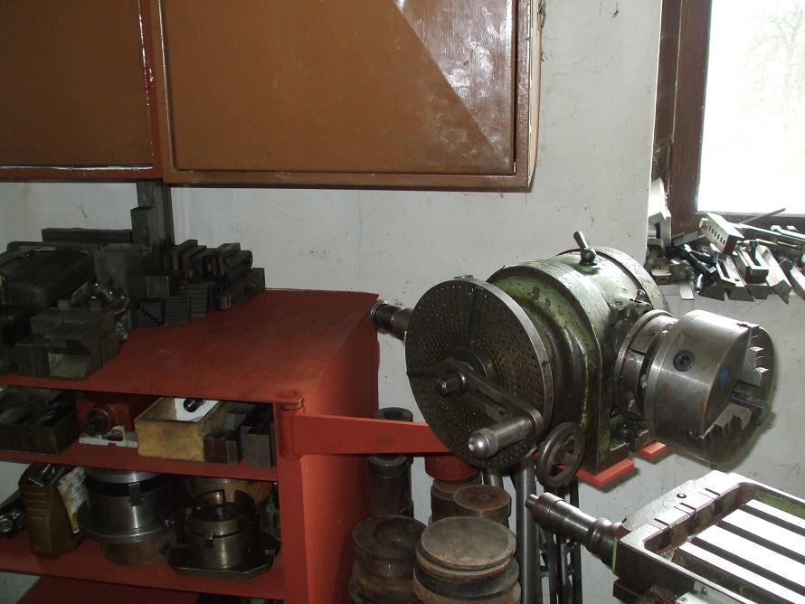

... nedávno jsem 2 šrotáky uvedeného průměru přesouval a váha byla opravdu drsná a to docela cvičím. Navíc to není pořádně za co vzít. Ono i dávat DU250 ze země na stůl není uplně zábava. Před delší dobou sem někdo dával svoje řešení. Vyjede stolem uplně nadoraz, kde z police jen přetáhně stůl či děličku. Řešní vhodné pro nás všechny před důchodem.

Otočák keď nahadzujem, radšej zavolám suseda, aj keď naposledy som ho dal (250ku) sám na stôl. Na deličku mám otočné rameno, z ktorého ju iba zosuniem na stôl frézky, a s5 nasuniem. Už som uvažoval, že to spravím z druhej strany aj na ten otočák, no kôli použitiu raz za rok to asi nechám po starom. Dôležité je ako sa tu písalo, aby bol čo najnižší, väčší priemer ani nevadí (až na tu váhu)- na väčšom sa lepšie upína
