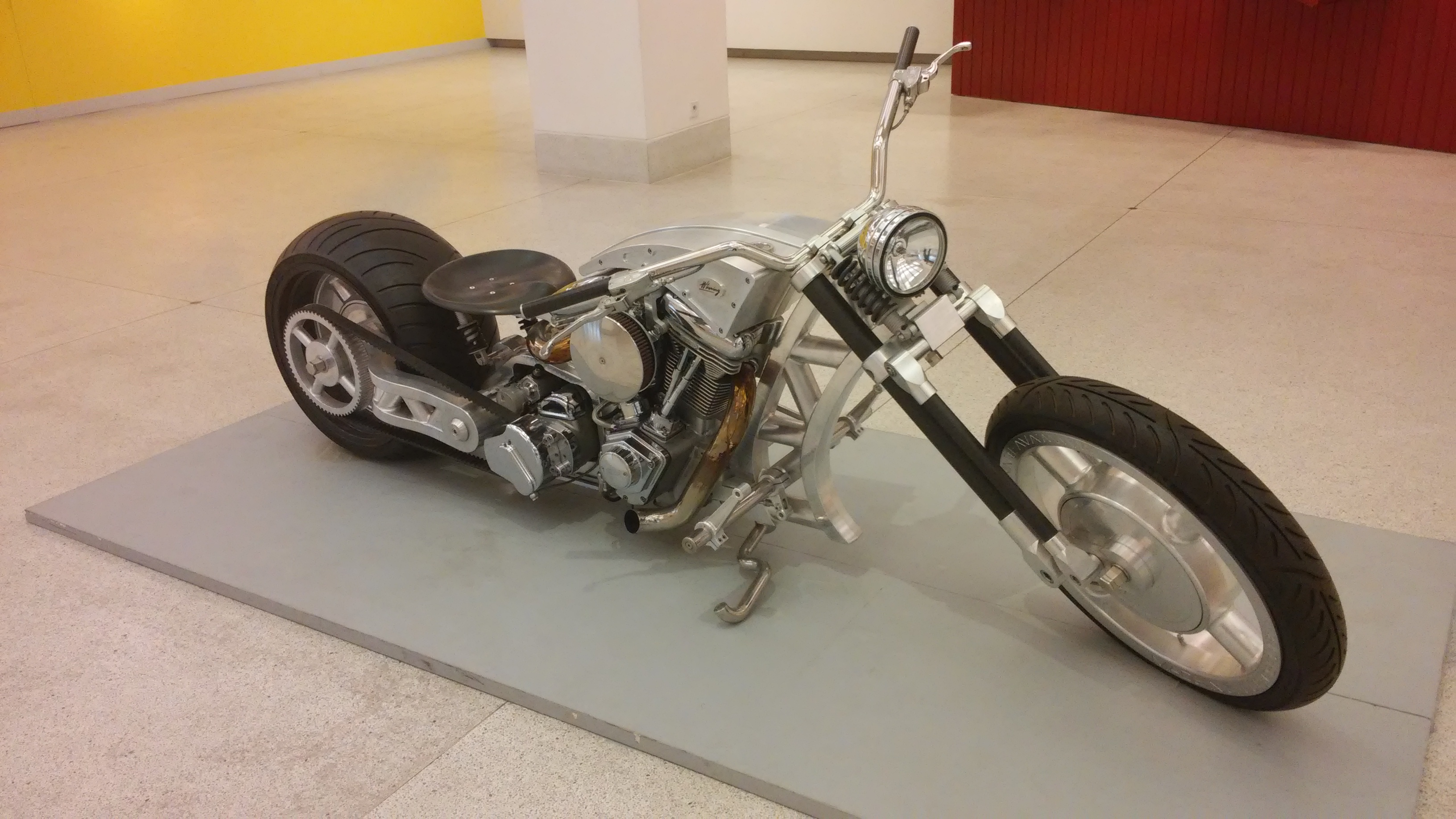

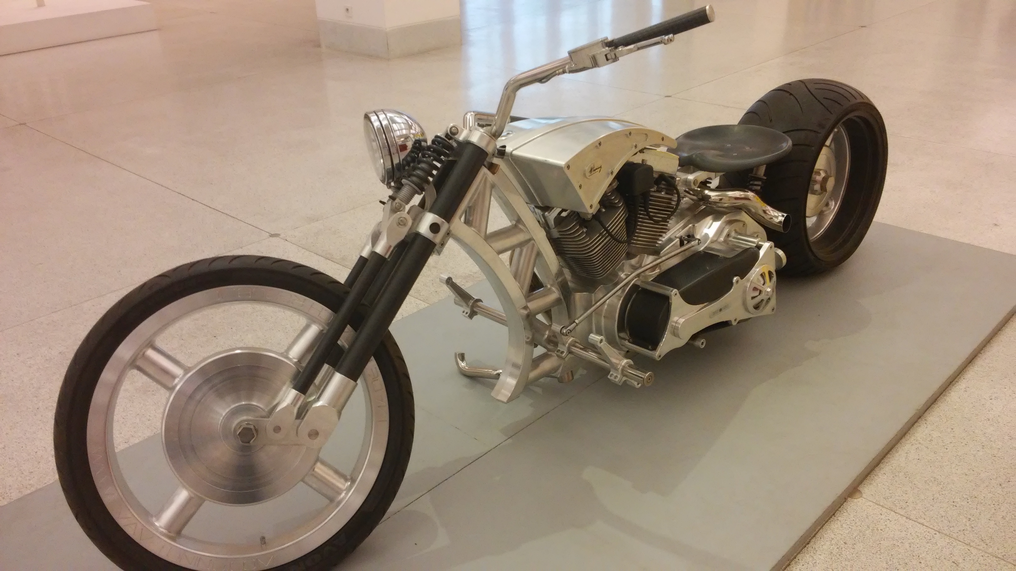

Pražáci, ale i ostatní, jděte se podívat do Veletržního paláce, v Národní galerii je motorka s primárním i sekundárním převodem řemeny. Jinak blok motoru je společný s rámem a je frézován z jednoho kusu certalu. Nádrž je ze dvou frézovaných půlek atd. Velmi zajímavý stroj.
Naposledy upravil(a) Josef dne 30. 10. 2016, 10:33, celkem upraveno 1 x.
