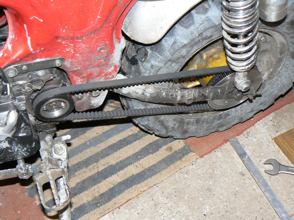

Předem se omlouvám, že se to netýká cnc, ale vím, že tady mi určitě poradíte. Chtěl jsem zkusit tak z nudy udělat na svojí mini motorku řemenový převod. Pokoukal jsem pár obrázků a objednal řemenice HTD 8M 26 a 48 zubů. Přesoustružil na požadované uchycení a nejvyšší možnou šířku, která se mi tam konstrukčně vešla (13mm). Změřil jsem řemen a objednal asi to nejobyčejněnší, co je běžně k dostání na netu (Optibelt OMEGA).
Dal jsem to do kupy, měl radost, že to všechno hezky sedí a jal se to jít zkusit v provozu. Jelo to, ALE při rozjezdu a jízdě do kopce čas od času hrozný zvuk. Rozebral jsem motor, zjistil, že je ok, dal ho dokupy a pak mi došlo, že to asi dělá ten řemen. Stojíc na brzdě jsem přidal plyn a jo. Když motor musí překonat určitou silovou mez, tak řemen přeskočí. Typicky při rozjezdu, nebo jízdě do kopce. Po rovině nebo z kopce to nedělá, resp když nedochází k větší akceleraci.
Otázka je, co s tím? Zkusil jsem přidat k pastorku rolny, jestli nepomůže větší úhel opásání, ale je to stejné. Je to v řemenicích (moc velký/malý modul), nebo v nevhodném řemenu, nebo je to celé úplně nesmyslný koncept? Jsem smířený i s variantou, že to vezmu a zaskladním do regálu nezdařených projektů. Řemenice a řemen stály pár peněz a fajn jsem se u toho odreagoval.

Řetěz z gumy prostě nefunguje. Přenášený výkon je nad jeho mezemi,

Pokud nepomůže větší napnutí, tak pak nebude stačit tento řemen pro takový výkon...

milej zlatej, chybí ti tam automatickej napínák kterej reaguje na propružení kyvky ,pokud znáš výkon a otáčky na sekundárním kolečku není problém abych to hodil do prográmku.U motorek se většinou volí HTD 14 není náchylný k přeskoku.

Jo, zapomněl jsem napsat hodně důležitou informaci. Ten motor má výkon 6,5kW a podobně směšný krouťák. Myslel jsem právě, že když vizuelně podobný převod s přehledem přenáší 100 a více koní, tak na tu mojí bude stačit "cokoliv".
Široké řemeny používají čopristi, ale tam jsem si všiml, že je modul většinou spíš menší. Z různých fabrických řešení na internetu mi nebližší přišlo právě 8M v šířce o málo větší, než kdyby tam byl řetěz.
Příspěvky: 10253
14. 2. 2016, 11:52
no tak koukni na fotky teréních motorek jak jednoduchý maj automatický napínáky a udělej ho tam.

To nebude stacit ten motor totiz potiahne remen tak ze potlaci aj tlmic a preskoci to. Skutre maju motor napevno s zadnou napravou a tam ten remen nema problem. Inak tu na fore jenodkaz na vypocet remenoveho prevodu tak si to mal hodit tam. Aby si to vypocital ci to bude stacit na tu sirku remena. A zhladiska toho ze tam mas tlmic a premenlivu dlzku remena tak neviem ci to pojde urobit.

jo to by mohlo stačit, pokud nebudeš používat zpátečku :D Je to jednoduchý a když bude řemen nastaven tak že při maximální osové vzdálenosti(při propružení)bude tak akorát napnutý.

Osa otacania kyvacky nie je v ose pastorka. Takze ked je koleso dolu alebo hore tak je jasne ze ten remen nemoze byt napnuty. Bez napinania neriesitelna vec. Mozno tak este pritlacne kladky ktore by tlacili remen na obe kolesa. Jedne vpredu, druha vzadu. Neriesit uhol opasania, ten nepomoze

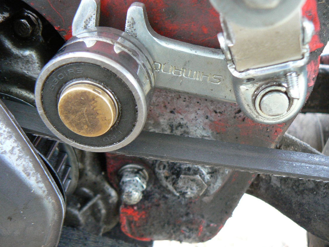

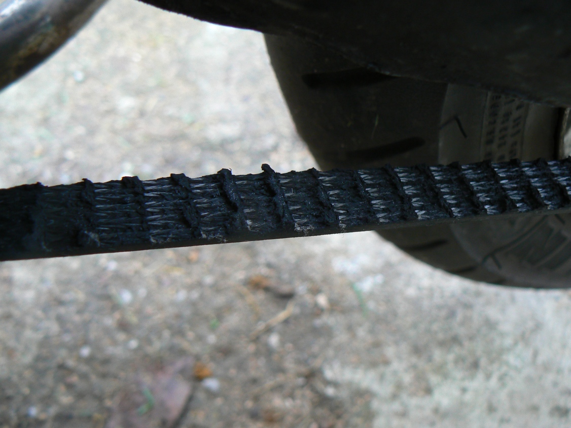

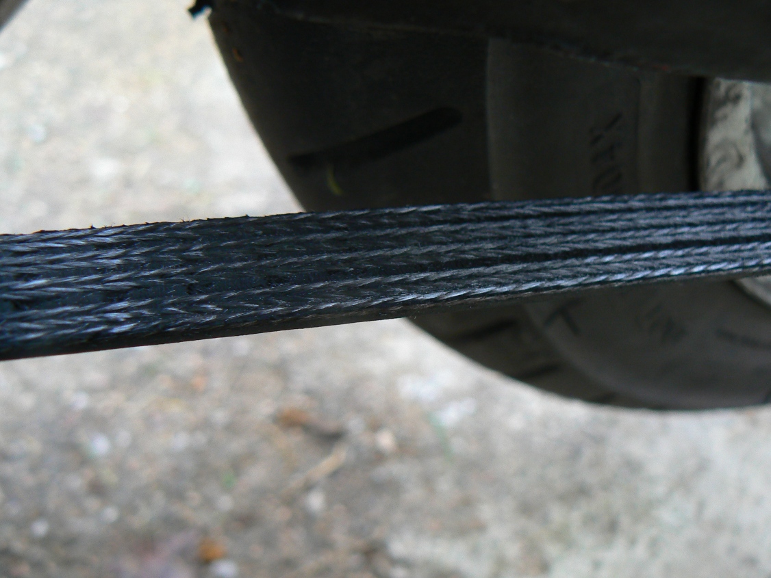

Tak mi to přecijen nedalo a ještě jsem s tím laboroval. Napínák z toho co šrot dal se zdá docela dobře funguje. Od jeho instalace to už nepřeskakovalo.
Nicméně se ukázalo, že limitním faktorem konstrukce je asi něco jiného. :lol: Tenhle typ řemenu možná fakt nebyl úplně nejvhodnější. :D Podlehl zátěžovému testu na trase ani ne 10km (ale zase plné rozjezdů, akcelerace a jinýho kravení).
