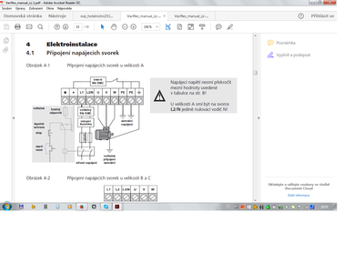

Přikládám plánek jak je to zapojený. Podotýkám, že na svorce L2/N mám zapojený nulovací vodič. Těď mi vysvětlete, co je tam ke zblbnutí v zapojení. Jediný, co nemám zapojený jsou svorky PE.

markus píše:Přikládám plánek jak je to zapojený. Podotýkám, že na svorce L2/N mám zapojený nulovací vodič. Těď mi vysvětlete, co je tam ke zblbnutí v zapojení. Jediný, co nemám zapojený jsou svorky PE.
:shock: Sám sis odpověděl : zelenožlutej je PE a ten MUSÍ bejt zapojenej - jinak provozuješ stroj na elektroléčbu :evil: .A neříkej, že máš k frekvenčáku dvojvodičovej přívod- to už si fakt koleduješ o ránu (elektrickou)

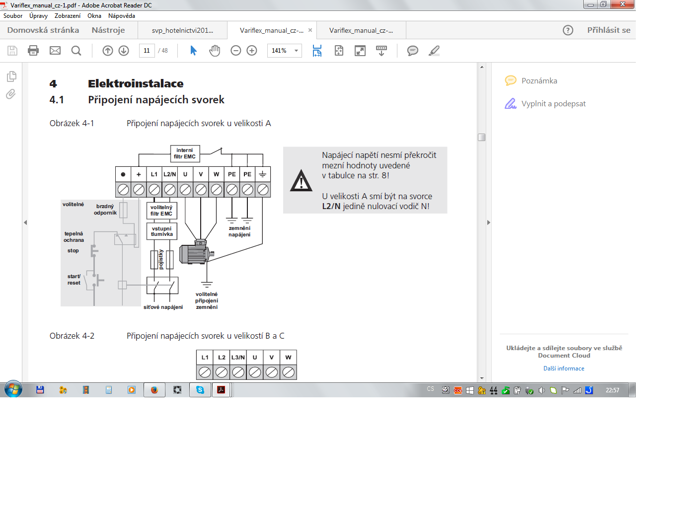

Jako naprostý minimum takovádle šňůra, zapojit všechny dráty, kam patřej. Ale já bych chtěl mít (i) v dílně pořádný zemnění.
Rozumí někdo těm dvěma PE => GND (zemnění napájení) na obrázku, to je nějaký předpis, že to má být dvojmo?

Moje otázka byla, proč jsou tam dvě připojení PE => GND.
EDIT: A pokud to bylo k tomu pořádnýmu zemnění, tak tim jsem myslel, že bych chtěl v zásuvkách samostatný PE.
Příspěvky: 8939
5. 5. 2016, 11:17
já mám třeba na FM dvě svorky PE, každá má jinak velkej šroub takže předpokládám, že když to někdo připojí 6mm2 kabelem tak to připojí na tu větší svorku a když někdo 2,5kou tak na tu menší.. nemyslím si že by člověk musel zapojovat obě dvě.. případně ještě všude je ještě FM navíc přikostřenej k vodivé části rozvaděče
