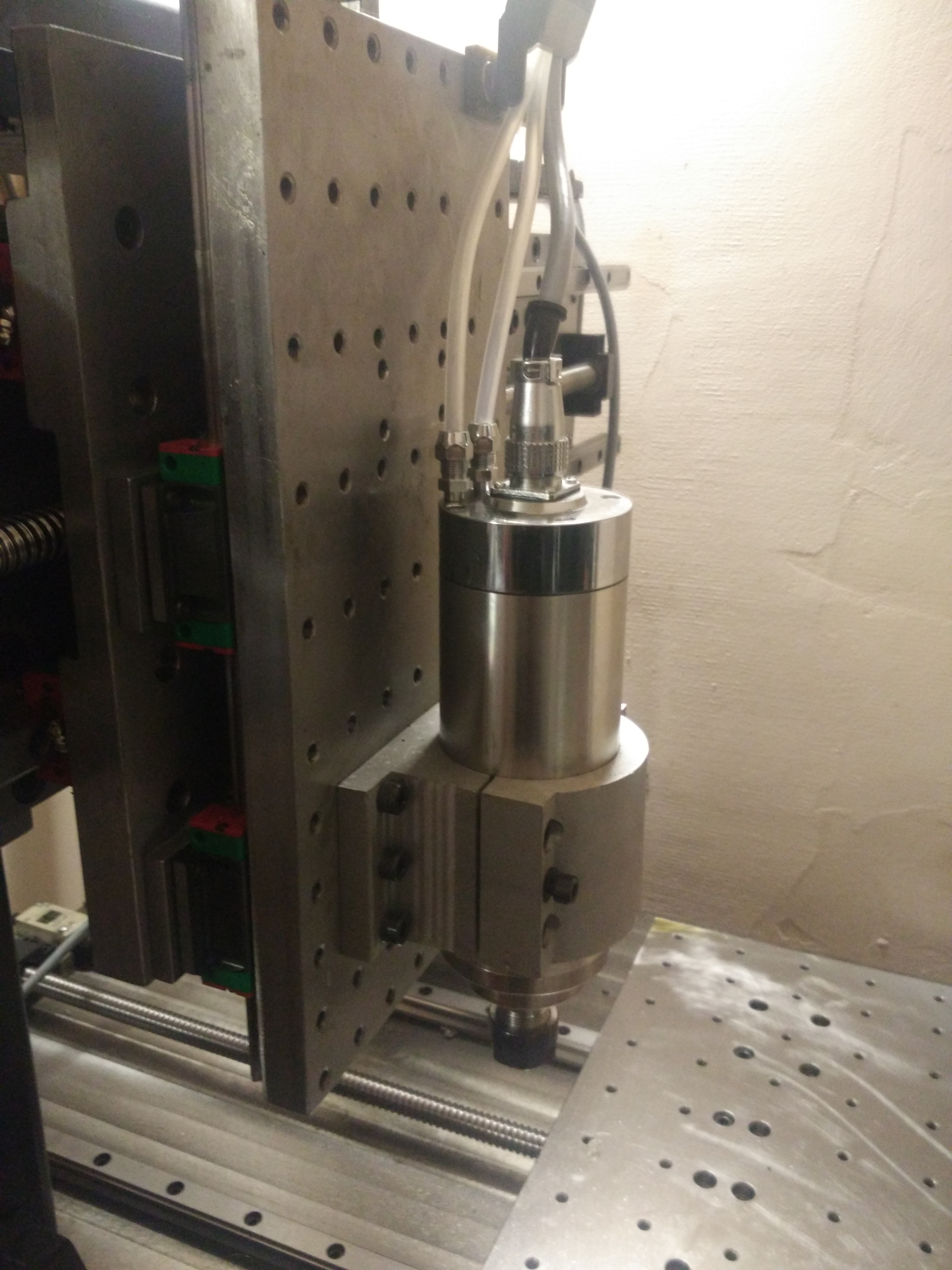

Tohle se mi libi. Uz par roku se snazim nastudovat zde na foru co jsem schopen spachat na Aluhlod. Tohle se mi jevi proveditelne v ramci strojnich moznosti. Pokud sem das par (ideal digi) vykresu ci rozpis zakladniho matrose usetris rade nasledovniku dost prace. Ono to nespecha, na jare me ceka stavba velke dilny nikoliv kuteni, ale resim to radeji hned nez dostavis a tema opustis. Predem diky.

moc se mi líbí Tvá konstrukce rámu.
Prosím Tě, ty nohy portálu jsi si svařoval, nebo Ti je někdo vyráběl?
Chtěl bych si nechat takové vyrobit.
Jakou má prosím tě tloušťǩu ta deska stolu ke které máš portál našroubovaný. Kde jsi to to sehnal a za kolik?
Moc díky.

ty nohy byli komplikované bo sem si vymyslel atypickou velikost.. 80x160x8(10) pokud se nepletu..dlouho se shanel jekl a myslim ze pul metru vyslo skoro na tisicovku. takže pokud se chystaš delat neco podobneho tak musis podstoupit frezovani->svarovani->žihaní->a zase frezovaní. tipuju že k vyrobě se dostalo tak 10 lidi. jen 3 ruzni lide na obrabení. Piškot odřel nejvíce :-) pak sehnal svařeče na nohy pak sehnal nekoho na broušení pak sehnat firmu na žihaní atd. Litinovy stul ma hlavní desku 20 mm+- na vrtaní sem měl magnetku (protože puvodní diry byli jinak. cely puvodni model byl hodne komicky oproti tomuhle. využil sem aspon koliky aby to bylo rovne. litinu sem sehnal tady na foru a borec mi ji dokazal rovnou i obrobit. Celkově tu najdeš hodně šikovných lidi. Popravdě ja dal vykres a všechno obsrali oni. takže diky patri JIM

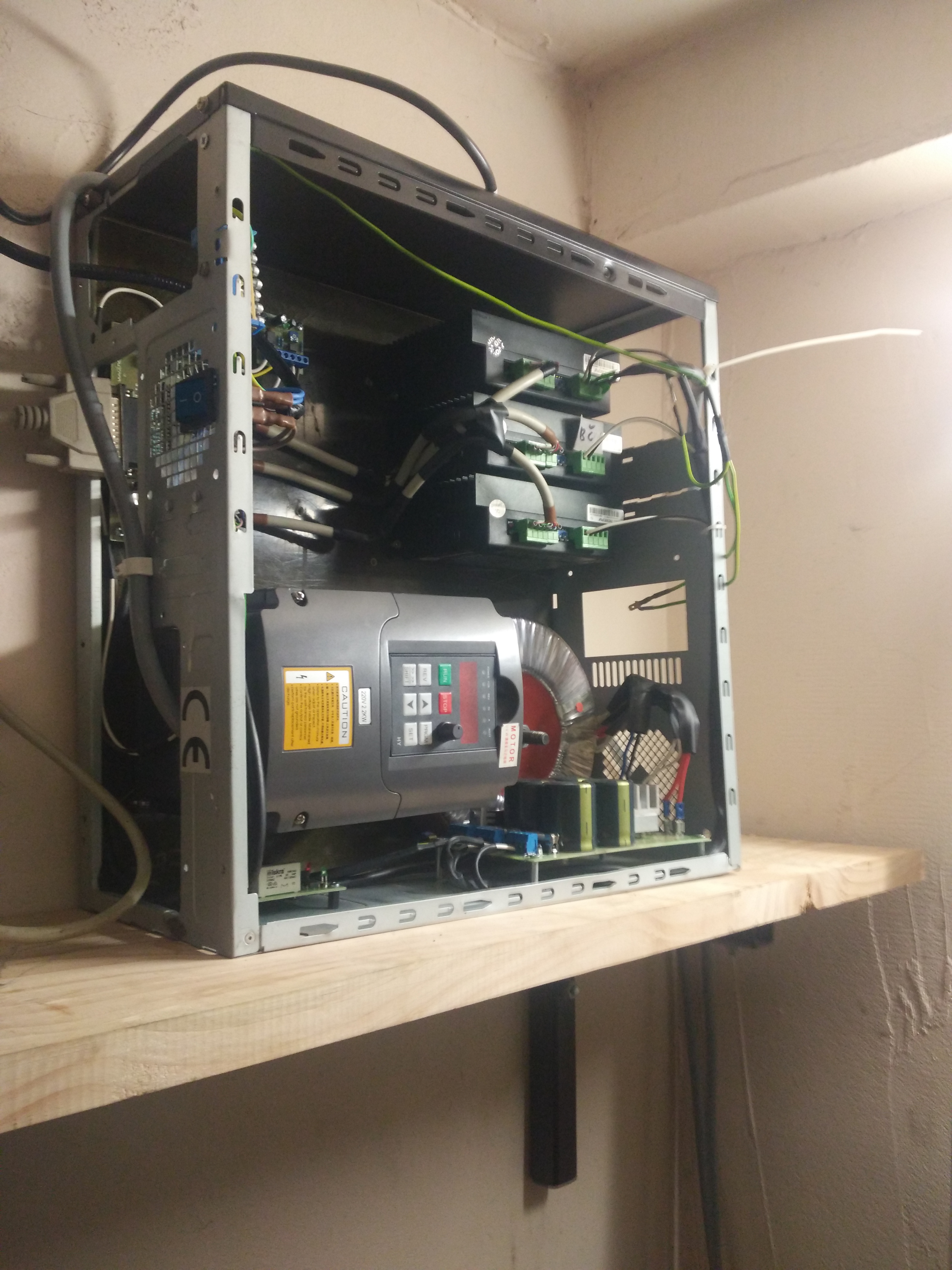

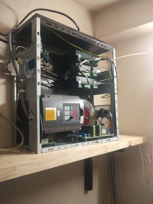

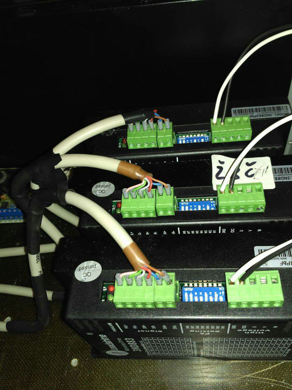

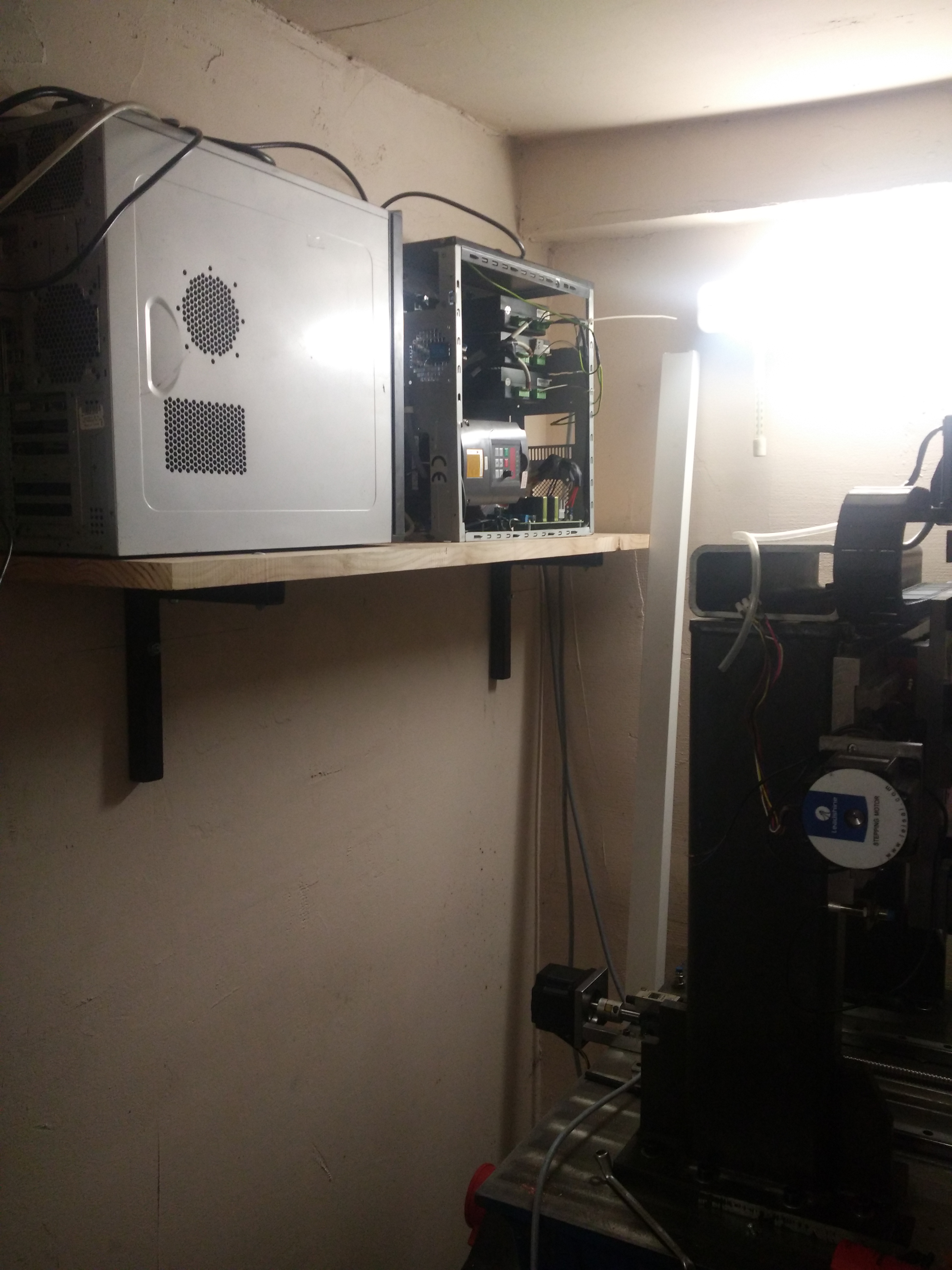

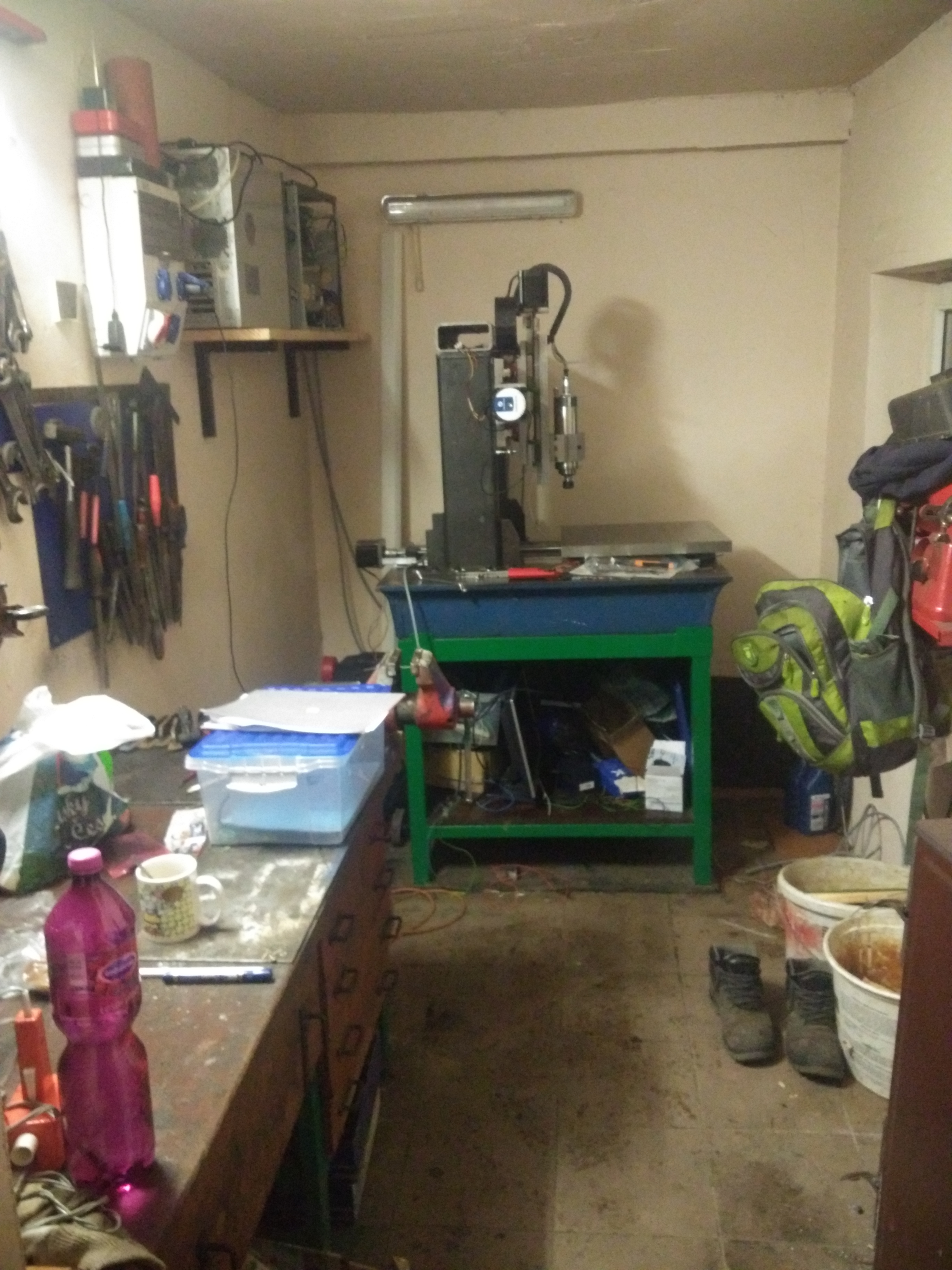

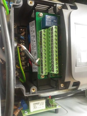

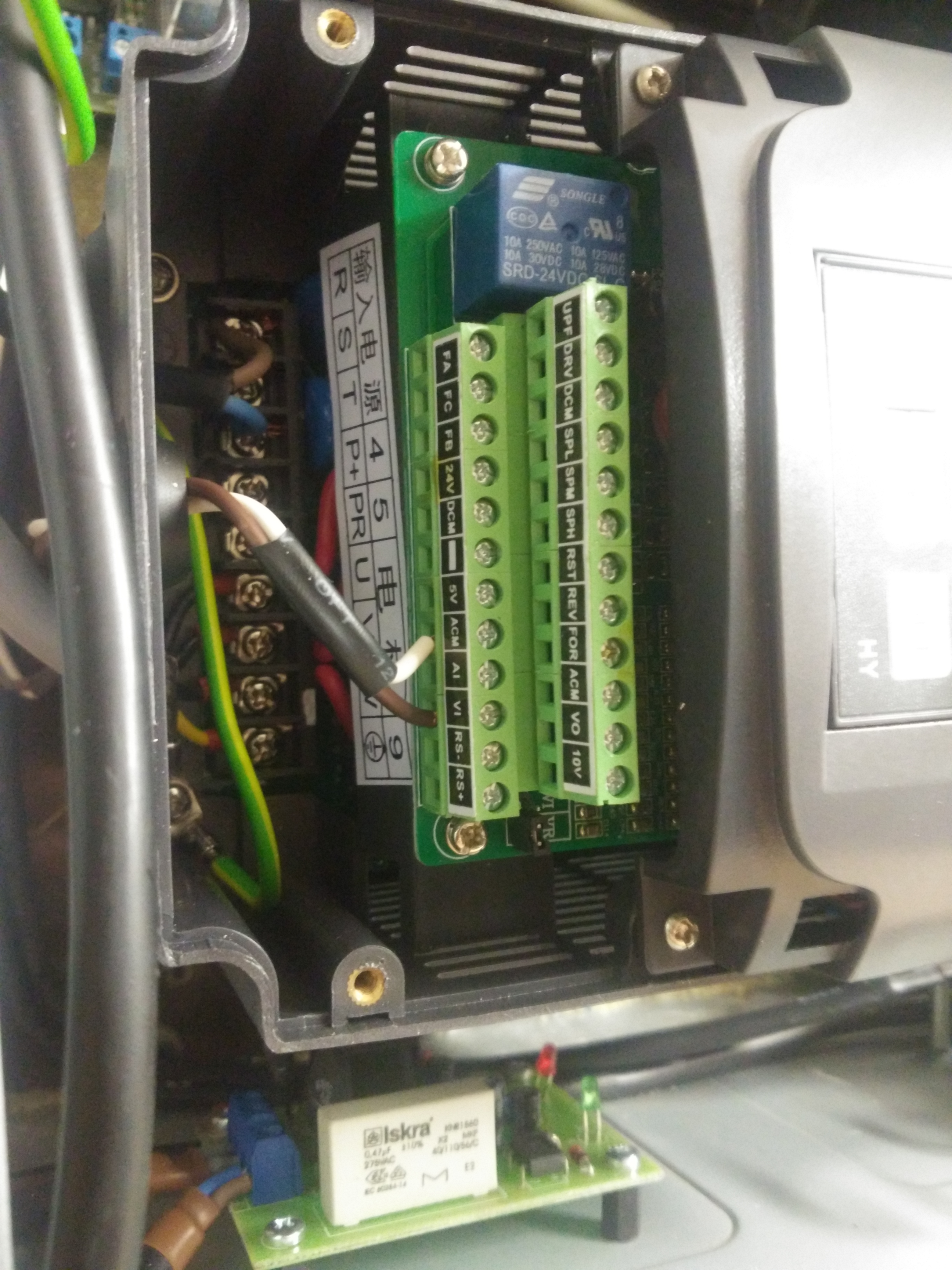

Dnes byla chvílka času tak se dodělala políčka na skříně.kamos si hezky pohrál se skříní.vreteno fachči takže radost

Nevadí tomu frekenčnému meniču, že je na ležato? Kvoli chladeniu?
pavlaxy
Příspěvky: 1885
8. 1. 2017, 4:17
...chvíli to vadit nemusí...
a nejen měniči ...
i řízení krokových motorů má být svisle ...
tedy pokud nedám nucené chlazení ...
:D :P
https://t.me/pump_upp
Pavka
Příspěvky: 908
Bydliště: Ronov
8. 1. 2017, 4:21
Tak tu bednu postaví na záda a je to né. Nic těžkého.
rajdzos
Příspěvky: 67
Registrován: 8. 5. 2014, 1:41
8. 1. 2017, 5:27
až pojede mašina tak si vyroibim kryt na tu bednu z filtrem a vetraky..ale nechapu duvod proc by menici melo vadit ze je jinak polozeny
Kilovolt
Příspěvky: 829
8. 1. 2017, 7:16
že by to psali v návodu? A taky protože teplej luft stoupá nahoru a musí nějak proudit podle těch žeber na zádech měniče. Ovšem pokud mu uděláš nucený chlazení, tak je to jedno.

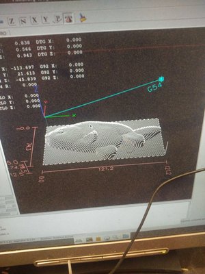

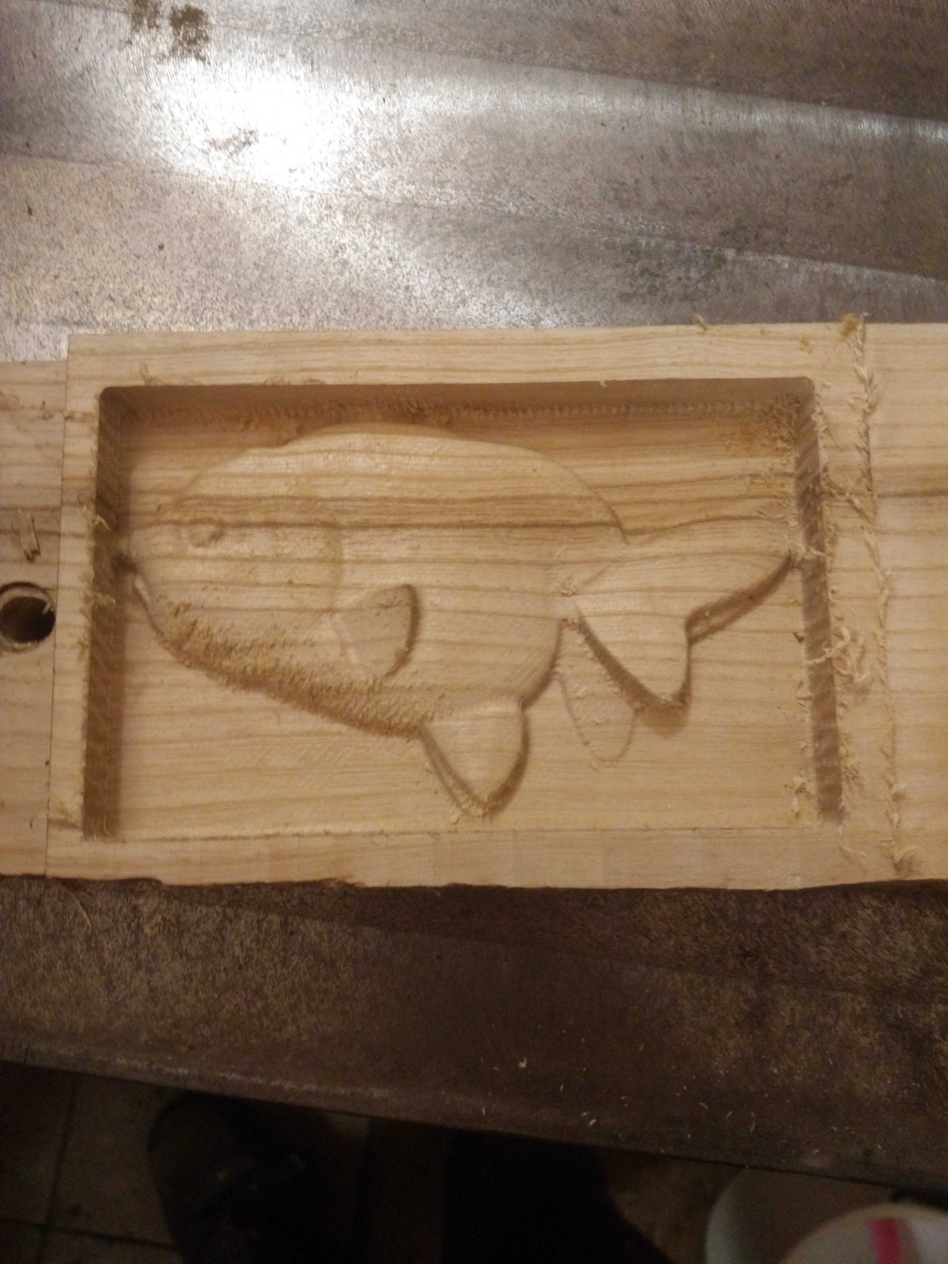

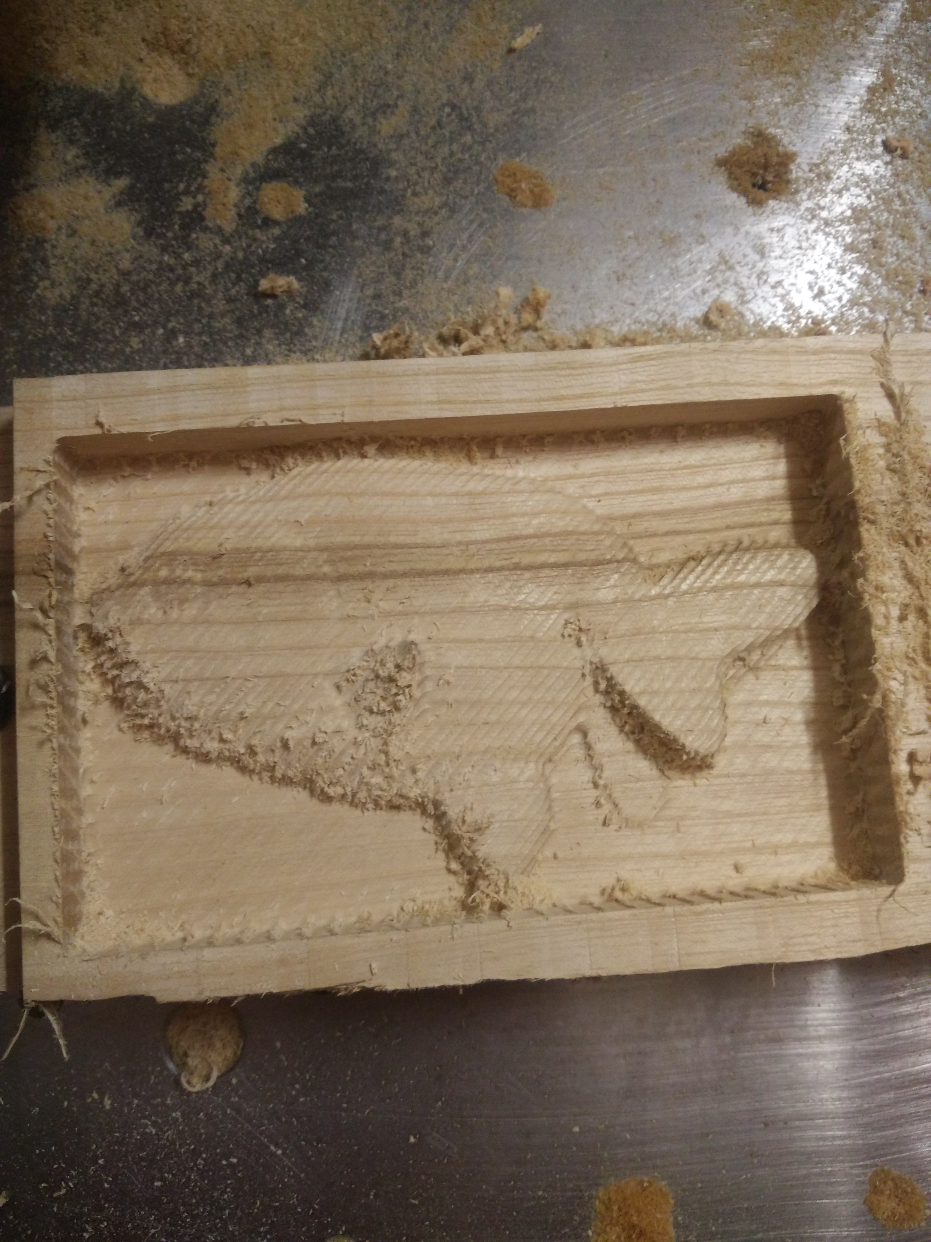

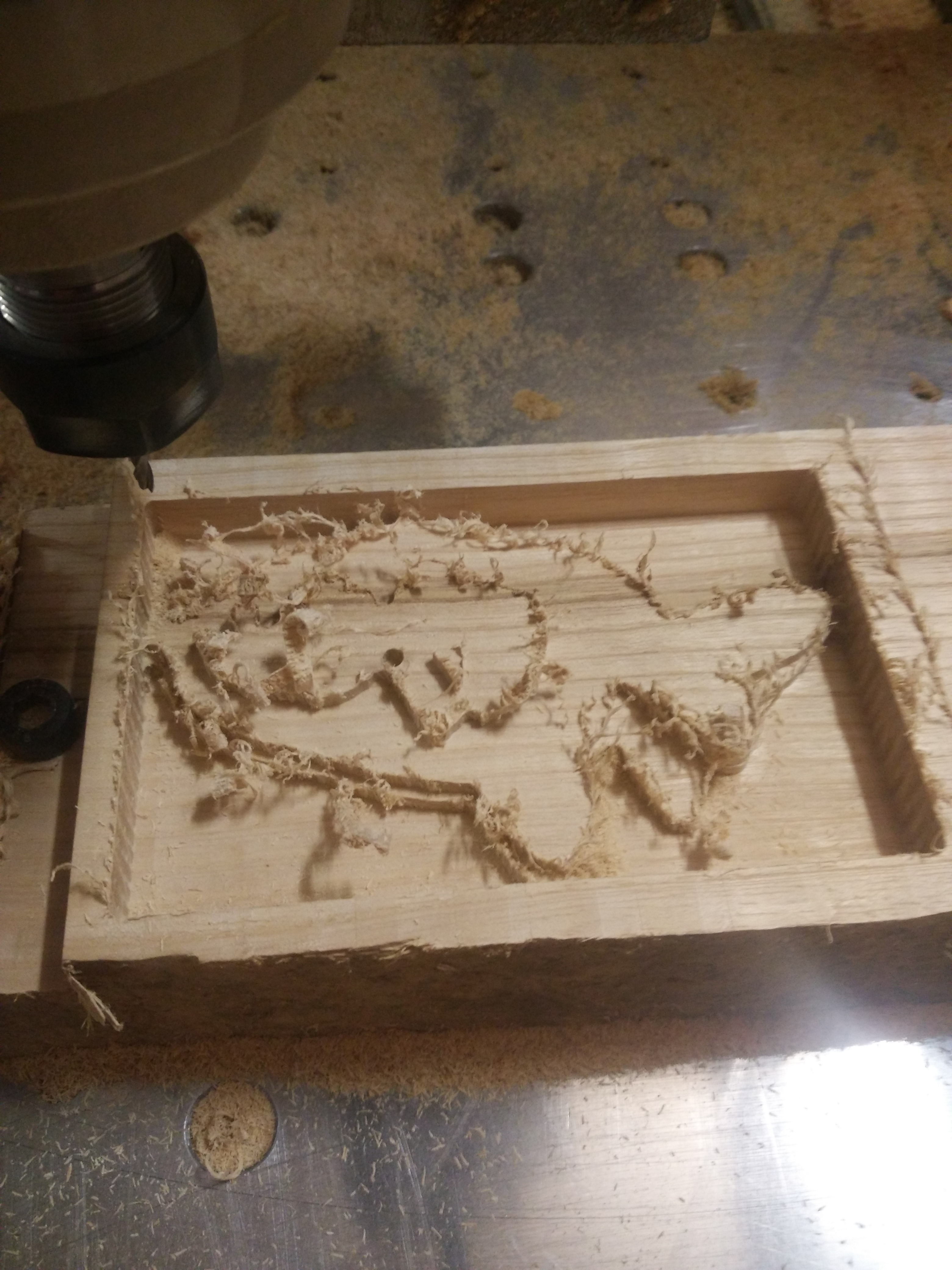

konečně jsem zajel do materialu. Alespon do dřeva. Na první pokus to ujde. Učím se v cut 3d apod.takze taka maturita s nastavenim atd takže to nedopadlo na 100% a nektere casti byli roztřepené .ale první dílo i tak potěšilo. mel sem parametry posuv 800mm/min a 24k rpm použita 3,175 end a 3,175 mm ball dvoubřitka. první finish byl dost hruby posuv tak sem ubral z 1,5 na 0,5 a hend to vypadalo k svetu ale furt to není ono a musim se naučit lepe to nastavit
https://www.youtube.com/watch?v=4gHKV5XAYRc
https://www.youtube.com/watch?v=FcS-721tCh8
Příspěvky: 10253
1. 2. 2017, 5:50
Na vyblbnutí bezestrachu si pořiď PUR panely ,klidně i ty co se z ních staví haly, stačí sloupnout plech .Přesně pak vidáš co je špatně, dráhy jsou jasně čitelný a zajetí do matroše není průs...
