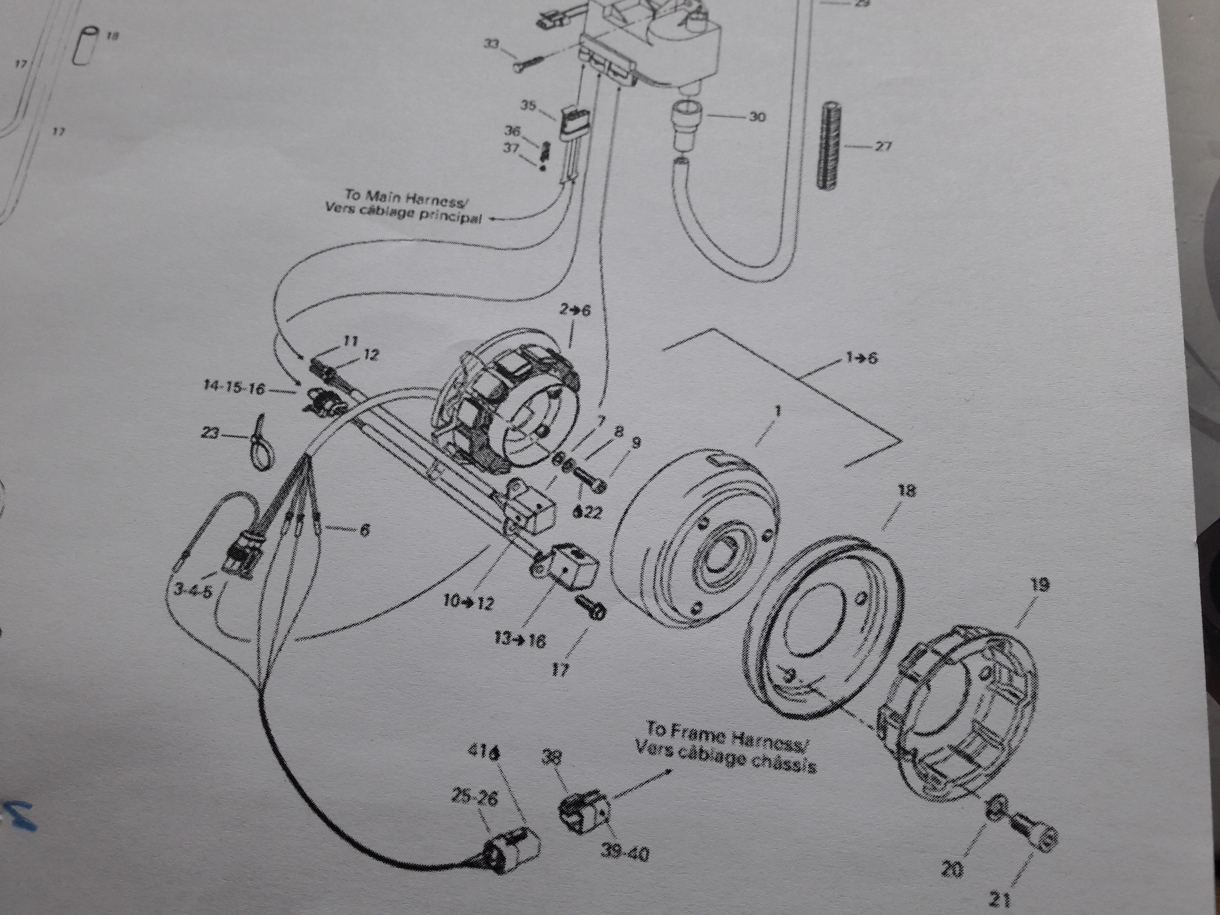

Konecne som nasiel na jednej kanadskej stranke kompletne zapojenie elektriky
Je tam len jedna budiaca cievka 2 snimace ktore su NENI prepojene a spiatocka reverse prepina len relatkom v elektromag. skrinke snimac a ten urcuje predstih. Ak stlacim tlacidlo revers zapne snimac B a da zaporny predzapal a je to.
Cize ked som vsetko odpojil muselo to ist dobre a neslo, v tom pripade je chyba vazne v palive.
Dakujem za rady.

Nasiel som inu schemu z podobneho skutra legend 500
Je v prilohe s tym elekt. reverzom.

Strana 16-19.
Toto je presne moja schema.
Ono bude chyba asi v tej elektromag. zapalovacej cievke.
Neviete ako ju premeriat pipakom?
Sranda je ze ked odpojim spiatocku a necham len stavu od budiacej cievky a spravny snimac polohy klukoveho hriadela roby to iste....

zkus jeste sundat magneto, resp tu rotujici vec, kde jsou magnety pro snimace a podivej se, jestli tam neni strizeny klinek
sisi
Příspěvky: 345
Registrován: 11. 10. 2013, 7:49
28. 12. 2016, 2:42
Zkus nastavit větší předstih.
Krása pomíjí, blbost je věčná
Příspěvky: 7161
28. 12. 2016, 3:52
klínek už jsem mu říkal, to vypadá žejepředstih takřka nulový pakto kope zpět , aletvrdil žemagneto se nehlo .
filla
Příspěvky: 3523
Bydliště: Brno
28. 12. 2016, 4:38
tak to jsem prehlidl, potom uz je opravdu na vine zapalovani, pokud je to c.d.i, nebo ti, tci, tak v te "civce" je i elektronika pro rizeni predstihu
Příspěvky: 7161
28. 12. 2016, 5:35
ještě nedá se opravdu pootočit tím dynamem ?
