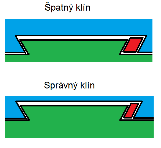

Ahoj, reaguji v tomto vláknu, protože 3 mouchy jednou ranou. Jednak by mě zajímal osud vývoje zde prezentovaného soustruhu, zdali se třeba už vyrábí, nějaké video stroje v chodu apod. Vypadá zajímavě, dlouho už zde nic nebylo.
Hlavně mám ale dotaz, který úplně nesouvisí jen s tímto soustruhem, ale je zde tato výše uvedená ilustrační fotka, tak toho využívám. Předpokládám, že jsi Balloo autor konstrukce, tak bys mohl vědět. Ptám se na klín, nebo přesněji na vymezovací klín suportu (obecně). Protože nejsem konstruktér, tak by mě zajímalo, jakou maximálně může mít klín tloušťku, aby ještě fungoval. Nebo spíš, jestli je to nějak konstrukčně dané nebo doporučené ve vztahu k šířce prizma a jeho délce. Někde jsou na strojích třeba klíny o síle jednotek milimetrů, jinde i 20 - 30 mm silné. Fungoval by třeba klín 50 mm silný?
A teď proč se na to ptám :lol:
Potřeboval bych na frézce vymezit klínem podpěrné ložisko, které je z jiného stroje a má širší prizma (uhel a hloubka pochopitelně odpovídají). Takže bych to dohonil klínem. Bude to fungovat, nebo je to pitomost? Vím, že když se stroj vyvíjí nový, že k tomu není důvod a s ohledem na úsporu materiálu bude mít klín nějakou definici. To mě taky zajímá. Někdo erudovaný k tomu něco chytrého? :D Pokud možno opravdu fakta, žádné "myslím" si nebo "asi".

Co se týče tvého dotazu na sílu klínu, nejde ani tak o sílu klínu ( pokud není z dvojky plechu nebo plastu ) jak o jeho přitlačení ke prizmě. Mělo by být rovnoměrné a dále přítlačné šrouby by měli dobře v klínu sedět, červíkama nic nevyřešíš. mrkni na první stranu vlákna, tam jsou vidět čepy s půlkulatou hlavou která zapadá do půlkulatých otvorů.
Síla klínu použitá na cnc soustruhu ve vlákně je 12 mm, ČSN 12050 kalený a broušený. Na novém cnc soustruhu je klín na koníku 18 mm silný. Síla klínu tedy nehraje žádnou roli, jde o jeho uložení.

Po zkušenosti s čískými soustruhy a jejich klíny na suportu vím, že je důležité aby šířka klínu byla výrazně vyšší než jeho toušťka.
Pokud to tak není klín má snahu se příčit, a tak neplní vymazovací vymezovací funkci - přinejmenším vymezuje jen na malé ploše a s nestabilitou takového uložení.
Wurm7 píše: 28. 9. 2018, 8:43A teď proč se na to ptám :lol:
No dej sem prosím alespoň náčrt, nemyslím si že bych byl povolaný Ti poradit, ale já se přiznám, že to očem píšeš si neumím představit.
