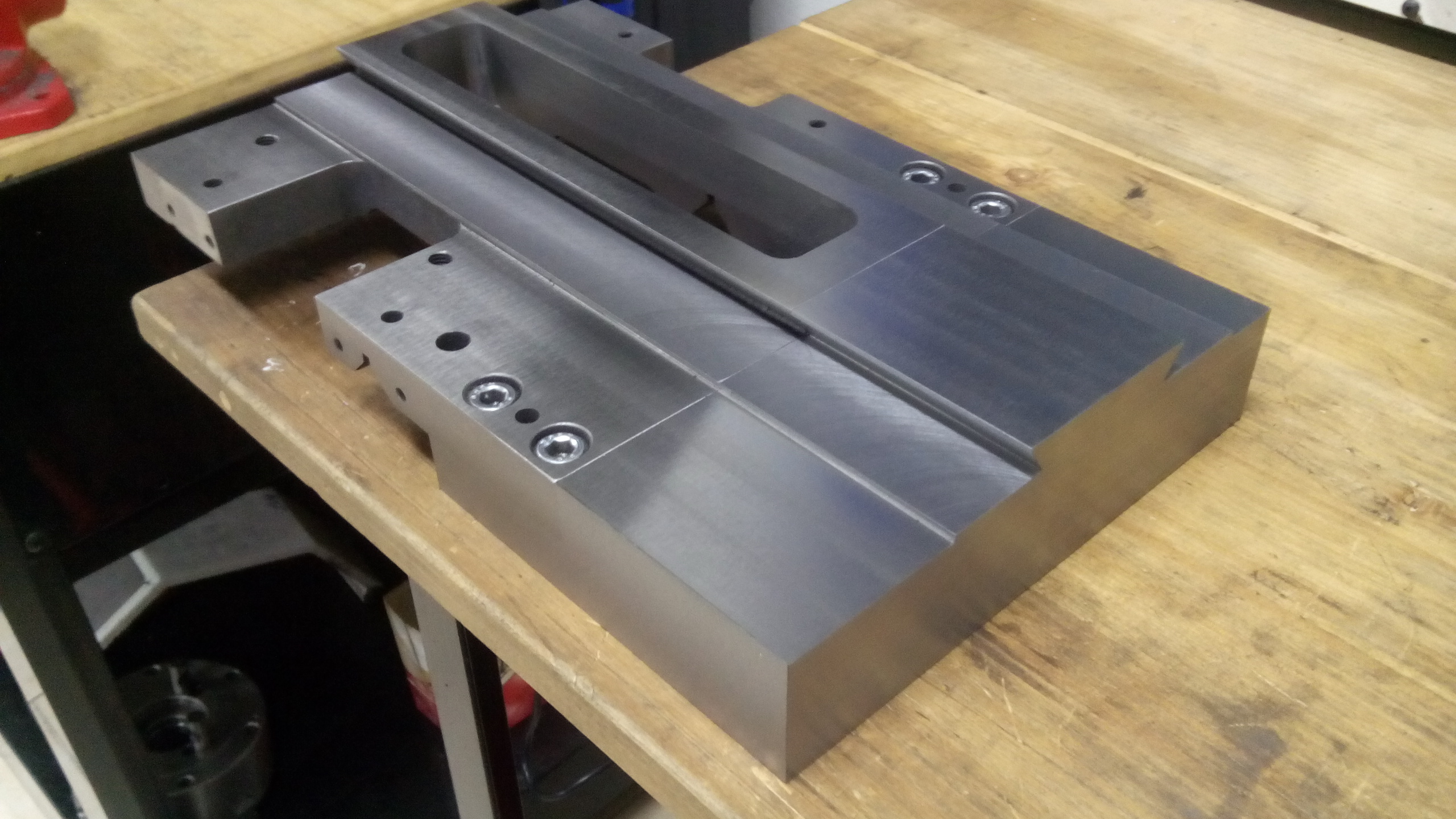

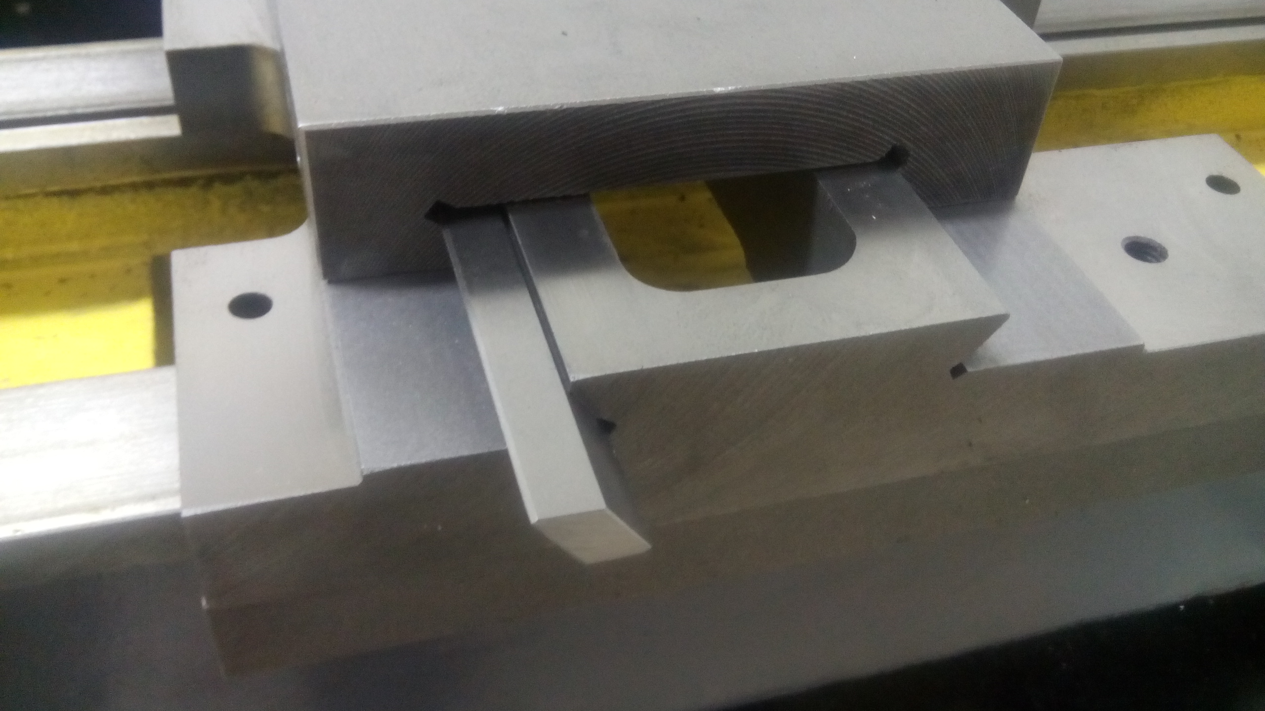

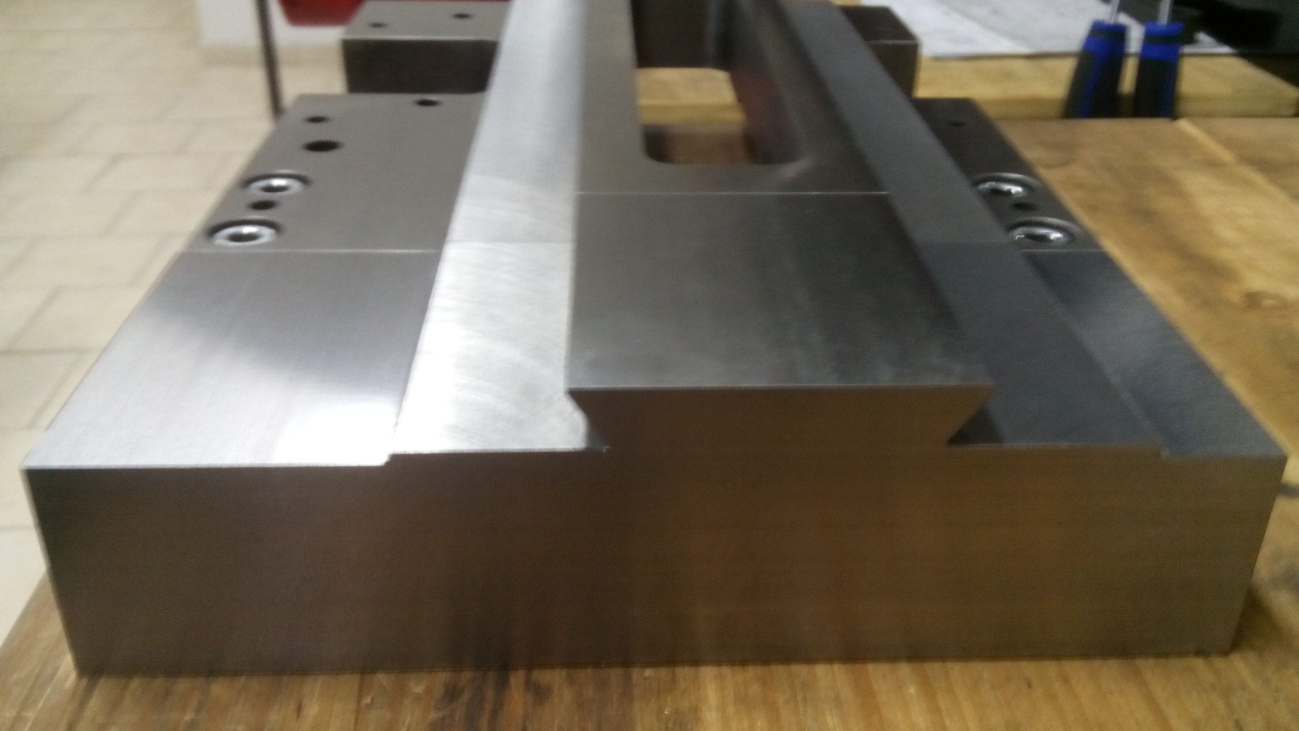

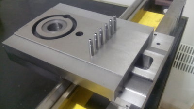

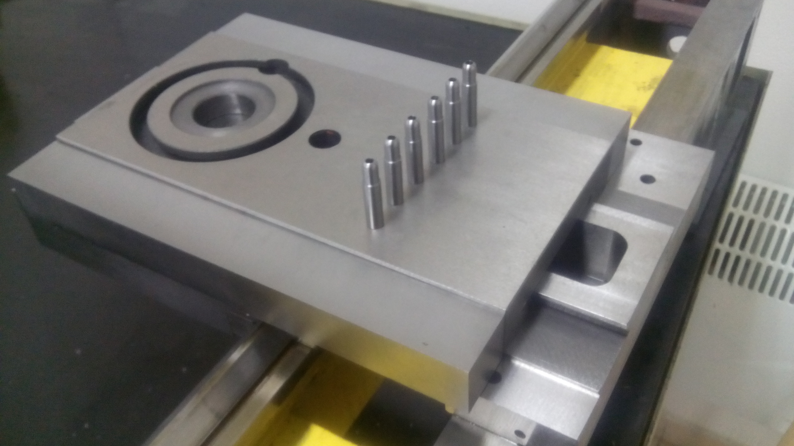

Pro inspiraci zde pověsím prodloužený support na nový CNC soustruh, broušeno, rybiny zaškrabat a bude hotovo.

Krása! Jaké předpokládáš posuvy (mm/min)?

Rychloposuv mám spočítaný na 100mm/sec. Dávám si s tím dost práce aby vše dokonale sedělo. Vše je mazáno centralním automatickým zařízením.

10. 2. 2017, 5:04
Balloo píše:Rychloposuv mám spočítaný na 100mm/sec. Dávám si s tím dost práce aby vše dokonale sedělo. Vše je mazáno centralním automatickým zařízením.
Z čeho to je - to je vydlabaný z kontilitiny a nebo to je ocelový?
Balloo
Příspěvky: 393
Registrován: 21. 2. 2016, 6:51
10. 2. 2017, 6:09
Je to kombinace ocel a litina. Ocel 11523 a litina je tvárná přesnou normu nevím.
Příspěvky: 3899
Bydliště: Havl. Brod
10. 2. 2017, 7:33
hloupě se zeptám - že je to ze dvou kusů je vidět, proč ale ze dvou materiálů ? nedělá to pak problém při obrábění, zaškrabání, opotřebení ... ?
Balloo
Příspěvky: 393
10. 2. 2017, 8:05
Nerad obrábím litinu, strašně zasrané stroje a kombinaci litina a 11523 mám vyzkoušenou a zatím žádný problém, jedná se o první kus na prototypový soustruh, u sériové verze počítám se supportem z jednoho kusu ( Bude ocelové 12050, kalené a broušené ).

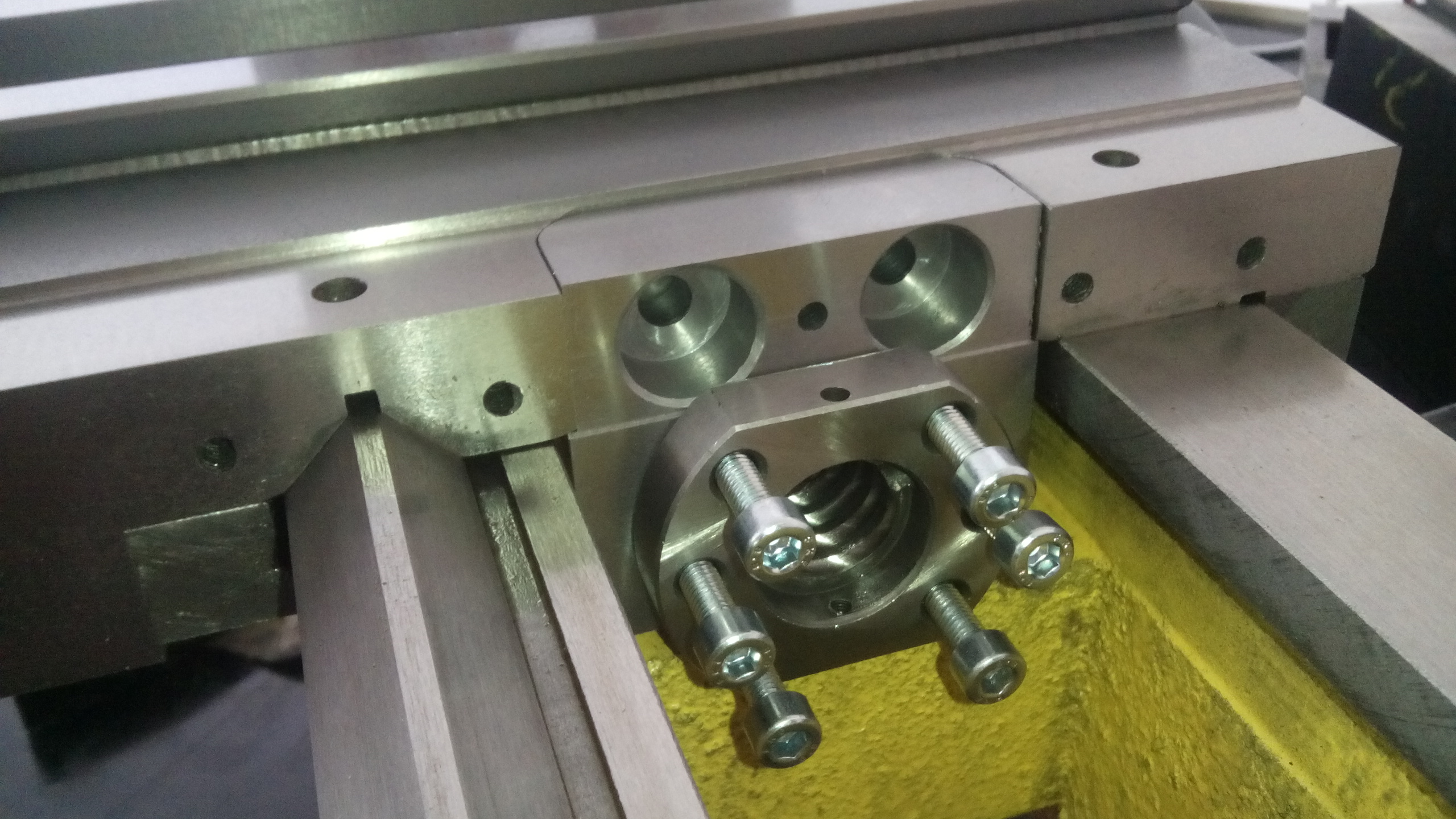

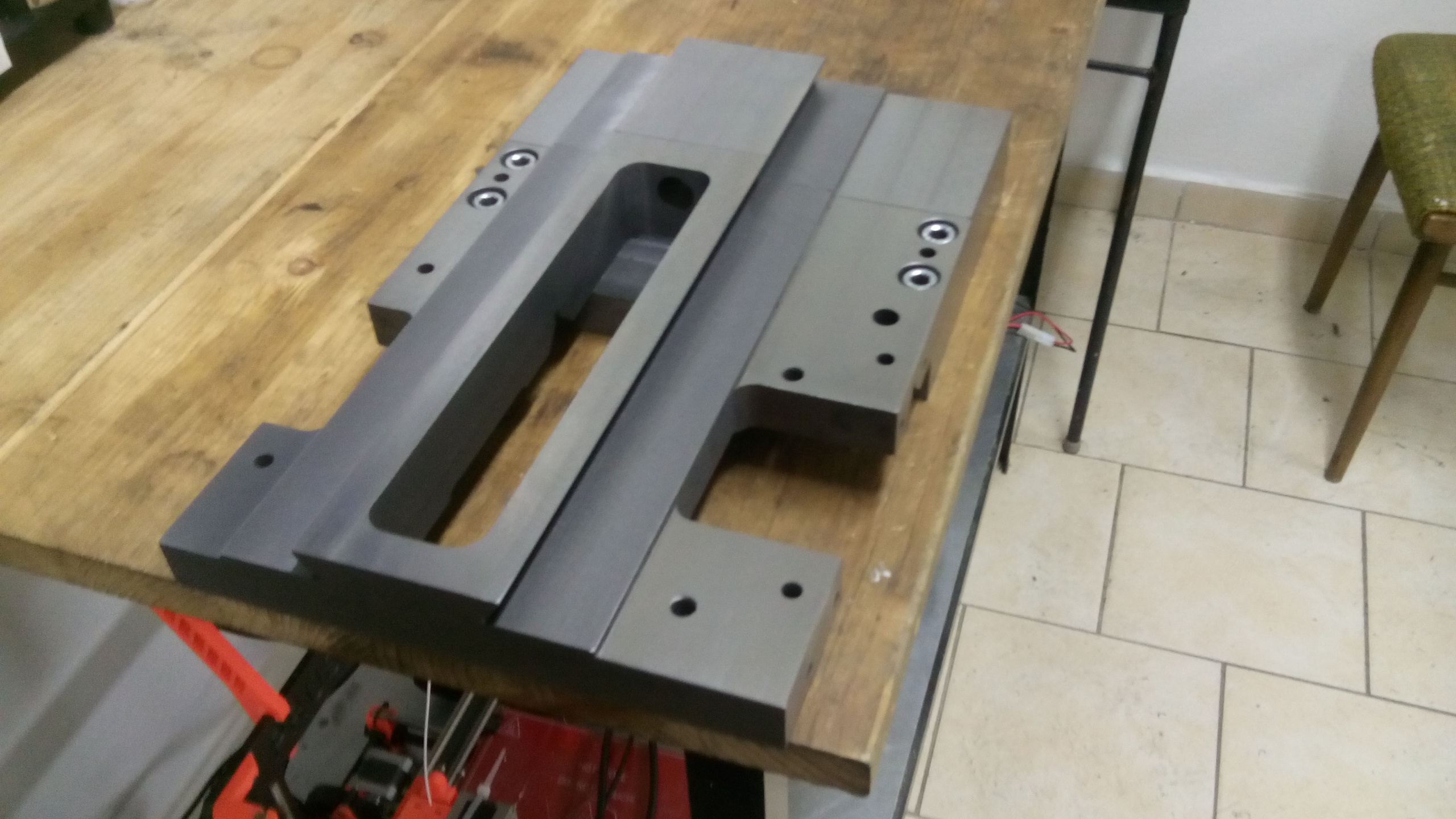

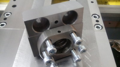

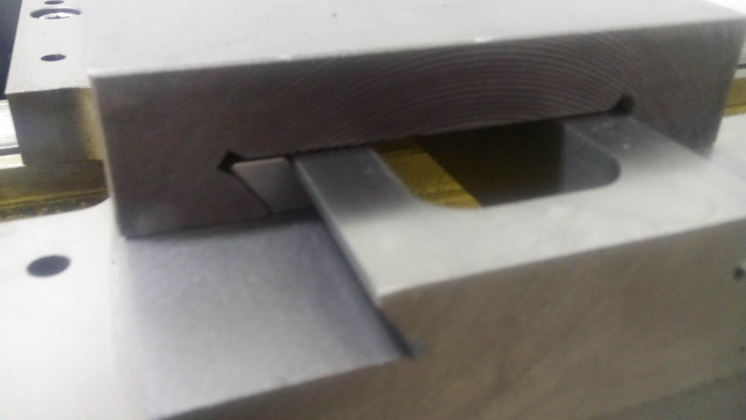

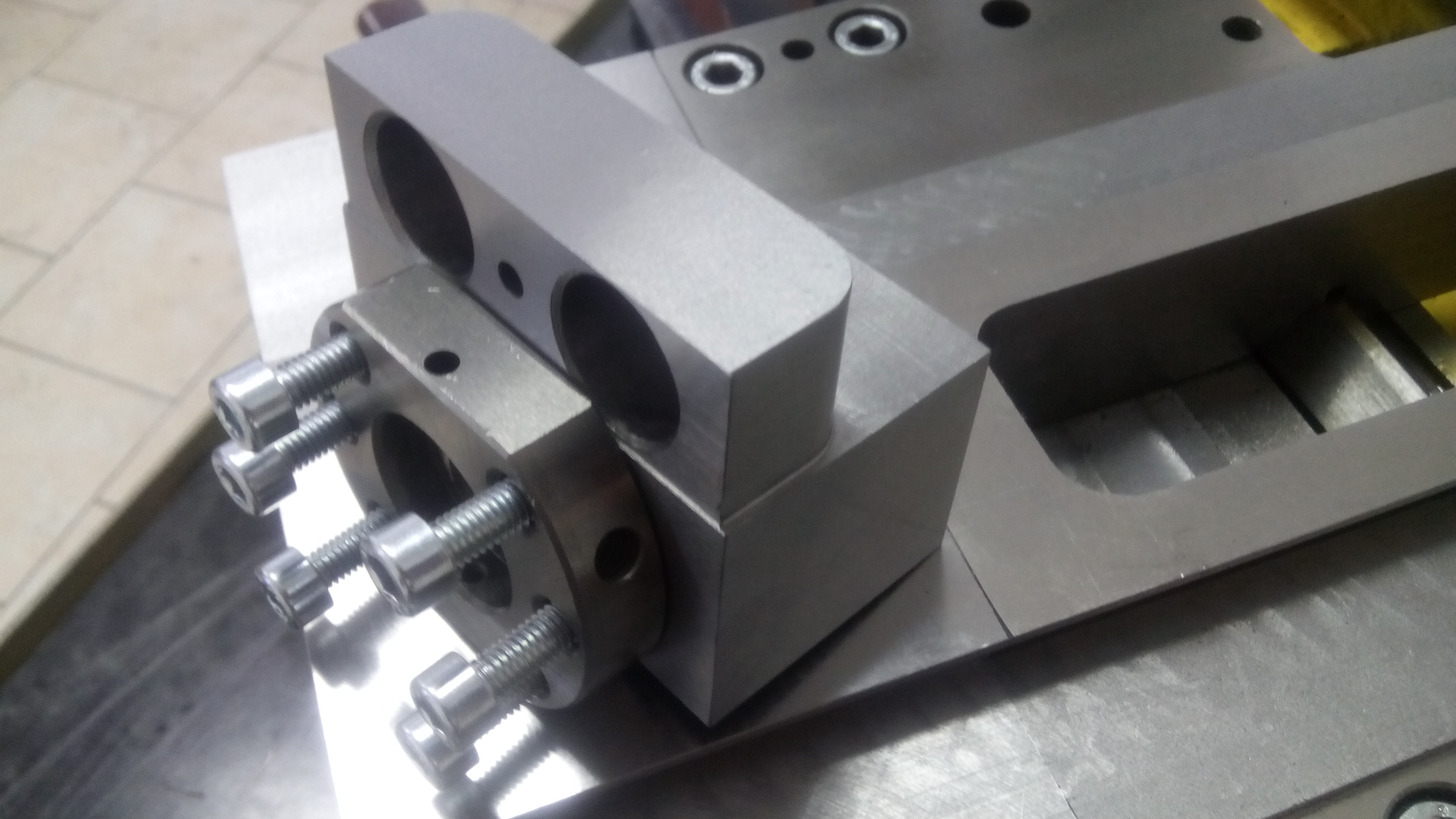

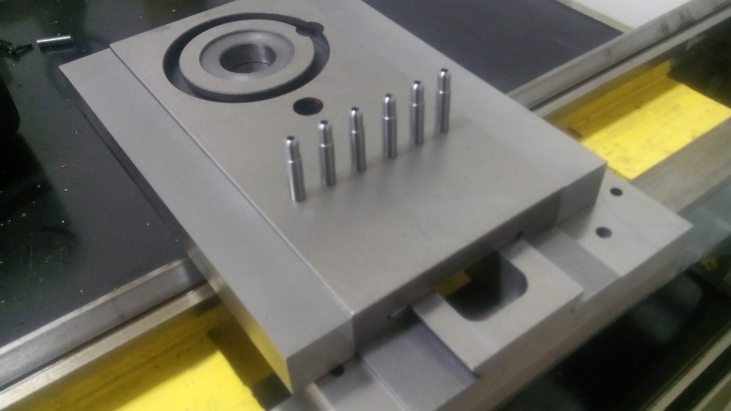

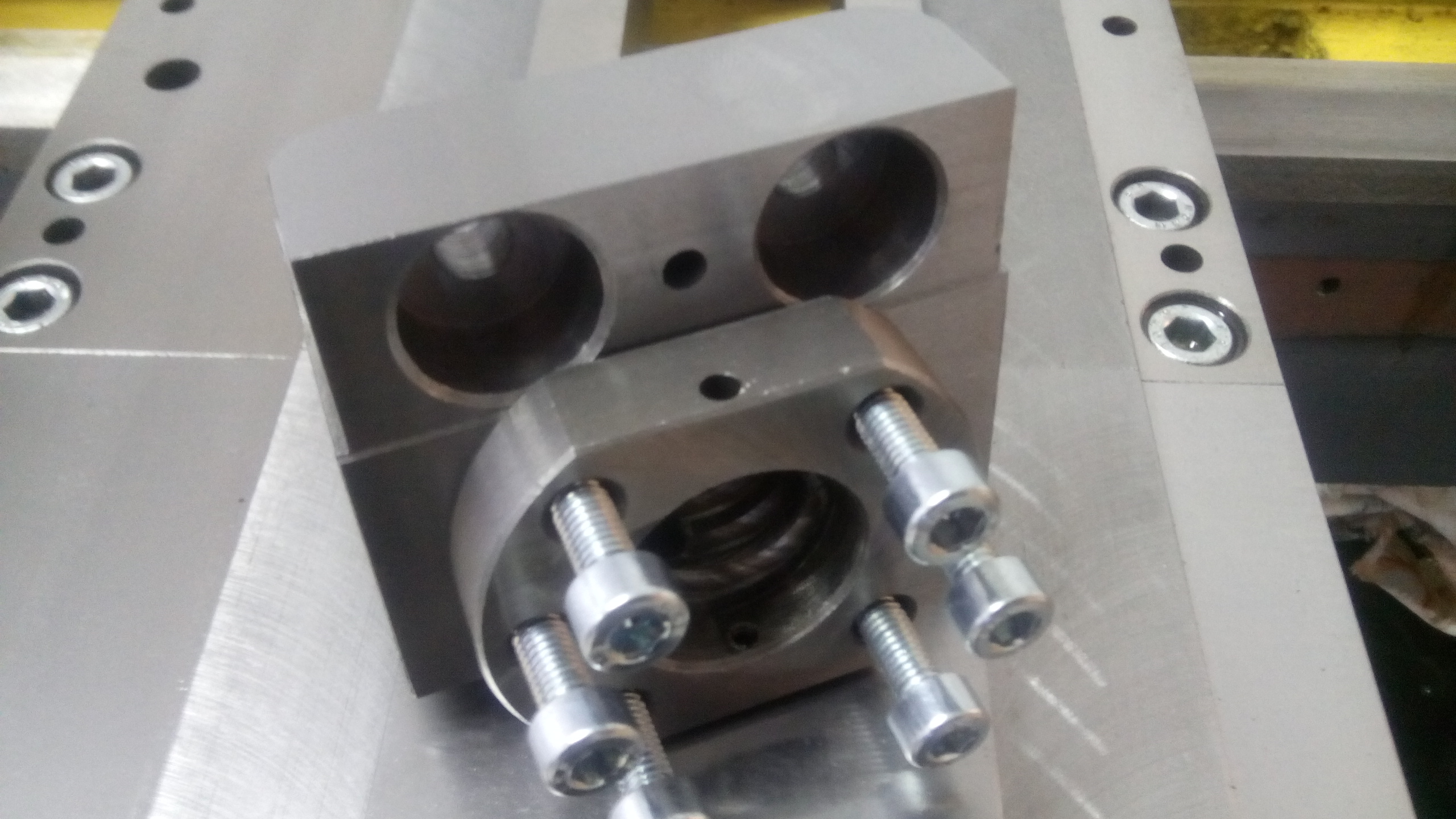

Další části supportu, teď je na řadě rozvod automatického mazání a revolverová hlava.

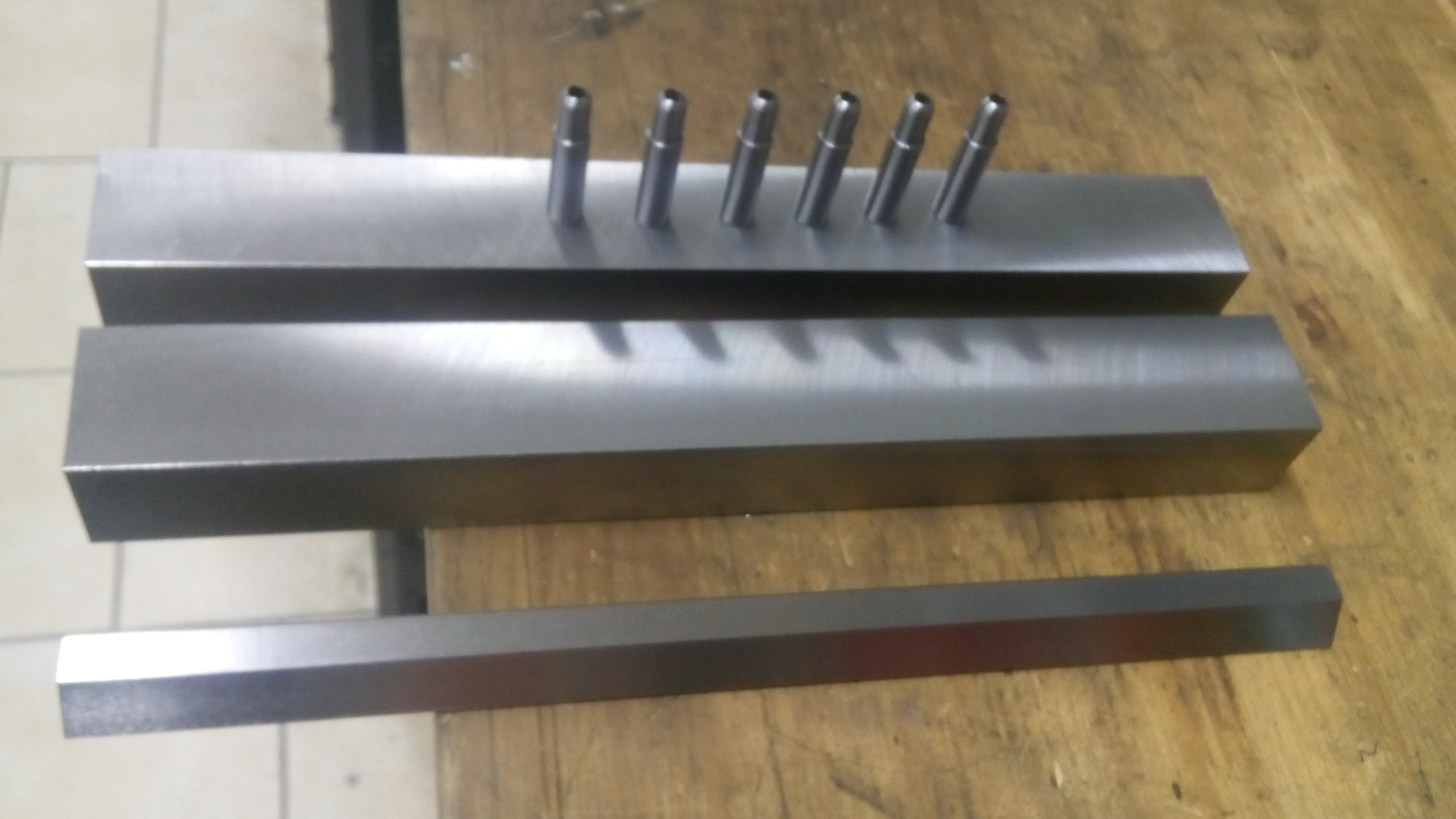

Hezky se to rýsuje. Těch šest pindíků je na co?
Balloo
Příspěvky: 393
14. 2. 2017, 11:05
To jsou čepy které slouží jak pro přívod oleje do rybiny ( jedna strana 3 kusy ) tak pro nastavení přítlaku na vymezovací klín který je zároveň taky mazaný. Půlkulový tvar spičky přesně zapadá do frézovaných půlkulových otvorů v klínu respektive liště. Čepy sedí v supportu ve vystružených otvorech. Při pohybu supportu tak lišta nemá šanci na sebemenší pohyb.
Druhá strana čepů je nalisovaná v podélných lištách ve kterých jsou otvory k jednotlivým čepům. Ty jsou plněny centrálním mazáním ( každá strana zvlášť ).
