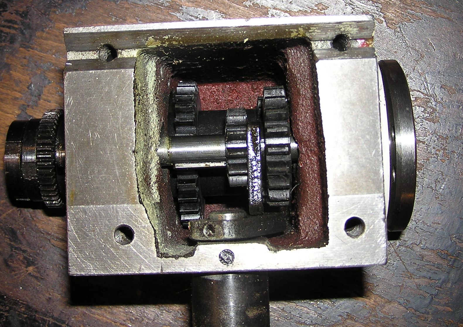

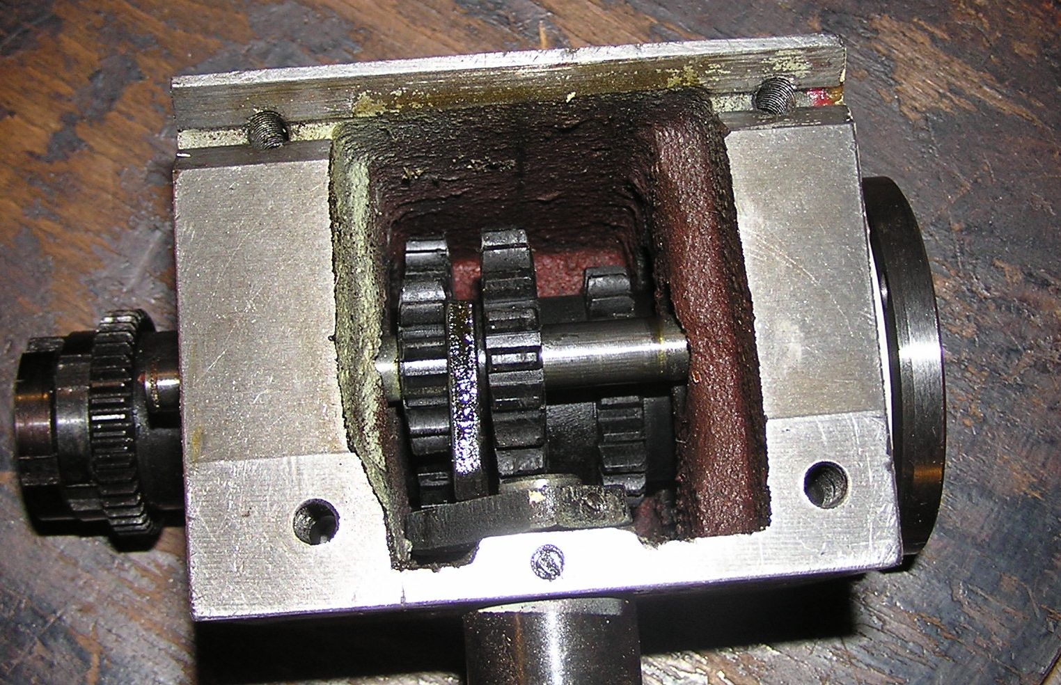

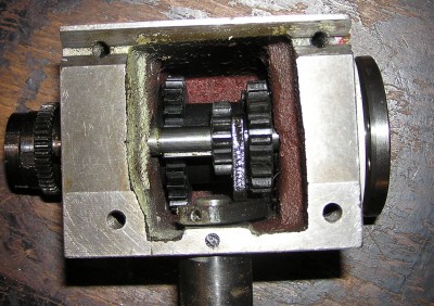

Jinak fotka vnitřku. Co ty na to ?
Já bych to jen trochu máznul ;-)
Laco19
Příspěvky: 276
Registrován: 17. 12. 2008, 4:19
Bydliště: Kosice
28. 2. 2009, 8:13
Zdenek Valter píše:Já bych to i zkusil, ale nemám ten správný klíč ;-)
Ten co jsem ukazoval Aeroomnimu je na to malej a sikovky brát nechci ;-) ;-) ;-)
Ložiska jsou stejná a kdybys otočil i kolečko převodu tak s ním půjde i točit.
Mas to celkom ciste, uz aj ja:
Ked uz som to rozoberal, vymenil som loziska za kuzelikove:
a vyrobil podlozky, aby to sedelo, kuzelikove loziska su sirsie:
Matice som povolil opatrne kliestami. Nerad to robim takto ale nie je na nich ani skrabanec - velmi dotiahnute neboli.
No já je mám utažené :-( Nemáte případně někdo tuchu kde by se k nim dal sehnat ten klíč ?
Šel by třeba od starých kol ?
Jo a ty ložiska pěkné !!! Prosím sem s parametry popřípadě kdes je sehnal ;-)
