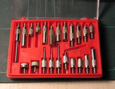

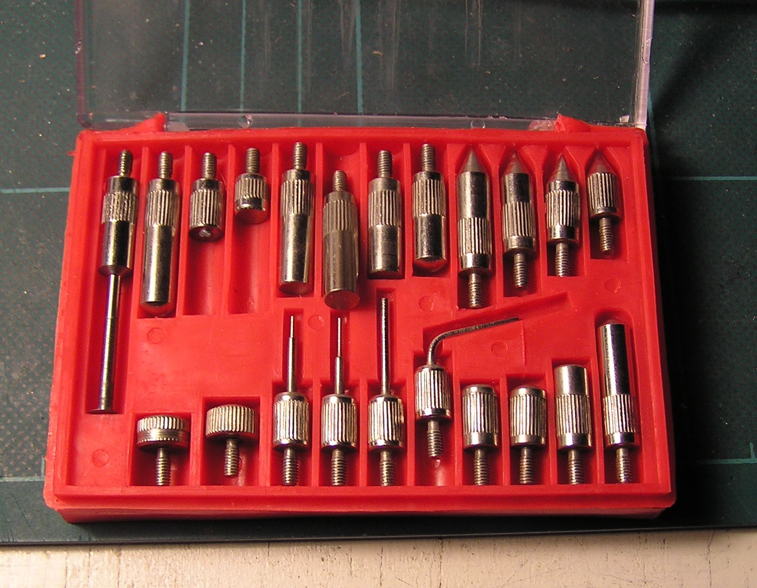

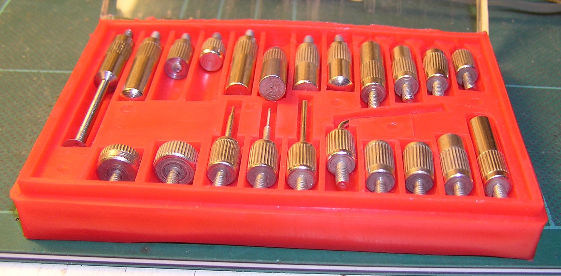

Před časem jsem si koupil tohle:
http://www.kinex.cz/1155.7.htm
Náhradní doteky k úchylkoměrům Kat. č. 1155.7 stojí to cca 230 Kč
