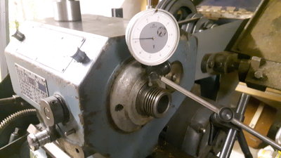

Tak dle kresby pozice 1 háže 0,07 a pozice 2 háže 0,02. Takže asi nová hlava mě nemine
Vřeteno 0,01 a S tím dokážu žít :)
soustružník
Příspěvky: 859
7. 12. 2017, 7:09
Stále mám, možná mylný, pocit, že tu dochází k nepochopení rad ohledně měření. Nevím, jak to má řešené daný Boxford, ale obvykle vřeteno končí závitem nebo kuželem, na které se šroubuje nebo nasazuje příruba, na kterou se šrouby připevní univerzální sklíčidlo. (Další méně obvyklou variantou je, že konec vřetena má přímo tvar příruby pod sklíčidlo. Nebo se některá sklíčidla upínají přímo na kužel vřetena bez mezipříruby, ale to zde evidentně není).
Pokud to tedy jde, doporučuji sundat přírubu z vřetena a změřit házivost na jeho kuželové nebo válcové dosedací ploše - měla by být pod 0,01 mm. Pokud je výrazně horší, je to na demontáž a opravu uložení případně vřetena. Potom ověřit jak příruba sedí na vřetenu, tj. je-li přibližně stejná házivost při opakovaném upnutí, měřeno na přírubě dle obrázku od Zdenka Valtra. Pokud příruba sedí dobře, tak házivost dosedací plochy pro sklíčidlo nevadí, příruba se obrobí nasazená přímo na vřetenu soustruhu, na kterém se bude používat. Potom by i zde měla být házivost do pár setin. Pokud by i po nasazení na přesně běžící přírubu univerzální sklíčidlo upínalo mimoběžně s osou vřetena, je to minimálně na broušení čelistí. Jak ale píše milan584 spíše vypadá, že je opravdu zralé na výměnu.

rehy1 píše:Tak dle kresby pozice 1 háže 0,07 a pozice 2 háže 0,02. Takže asi nová hlava mě nemine
A jak jsi měřil to vřeteno?
V předchozím příspěvku to popsal hezky soustružník kde může být problém.
Ty údaje z měření příruby jsou na přetočení (soustružení ;-).
Pochopitelně jen za předpokladu, že je vřeteno v pořádku.
Teď je důležité abychom my radící věděli jak máš to vřeteno zakončeno - opět je ideál to vyfotit. ;-)

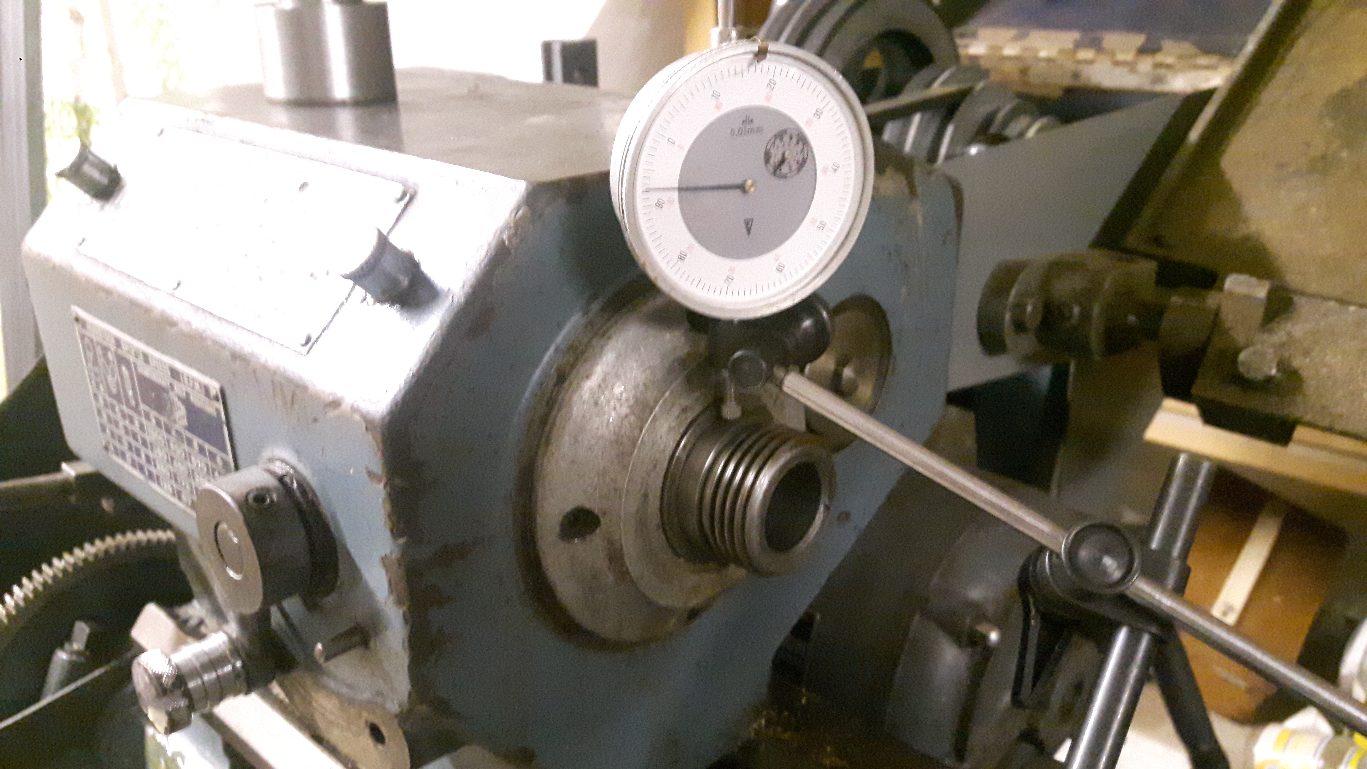

změřeno znova a 0,016 ta 6 je jen odhad. Co to pro mně znamená?
soustružník
Příspěvky: 859
8. 12. 2017, 5:03
To je dobrý výsledek. Vím, že jsem napsal pod setinu, ale tohle není u staršího stroje žádná katastrofa. Ještě bych nechal měření, tak jak je na obrázku a zkusil zahýbat vřetenem nahoru a dolů, stačí bohatě síla rukou, hlavně ne žádnou metrovou tyč, jak zde občas někdo píše. Může se zkusit i s jinak otočeným vřetenem, případně s úchylkoměrem z boku. Naměřená radiální vůle by měla být několik setin mm, záleží na typu ložisek. Potom dát úchylkoměr z čela, zahýbat s vřetenem v ose a změřit vůli axiální. Pro úplnost bych si ještě změřil házivost dutiny ve vřetenu. (za předpokladu, že je tam opracovaný kužel)
To všechno jen pro jistotu.
Potom tedy našroubovat přírubu, bez sklíčidla. Pokud se bude sundávat, tak by měla sedět přesně, pokud by tam byla trvale, tak stačí, když dobře drží. Měla by se přesoustružit dosedací plocha pod sklíčidlo. Čelní dosedací plocha je jasná, prostě obrobit, až tam bude házivot nula nic. No a teď se dostávám na tenký led. Válcová ploška je správně slícovaná se sklíčidlem a měla by ho přesně centrovat. Jak už si tu ale četl, běžně se dělá tenhle průměr menší a sklíčidlo se ustavuje dle potřeby. Navíc pokud by se měla válcová plocha udělat přesně, znamená to starou odsoustružit a udělat jí znova. Tím by se příruba zbytečně zeslabila a to by byla škoda, zvlášť až dojde na slova Milana584 a budeš měnit sklíčidlo. To totiž bude mít pravděpodobně jiné osazení než původní a musel by jsi ho znova předělávat.

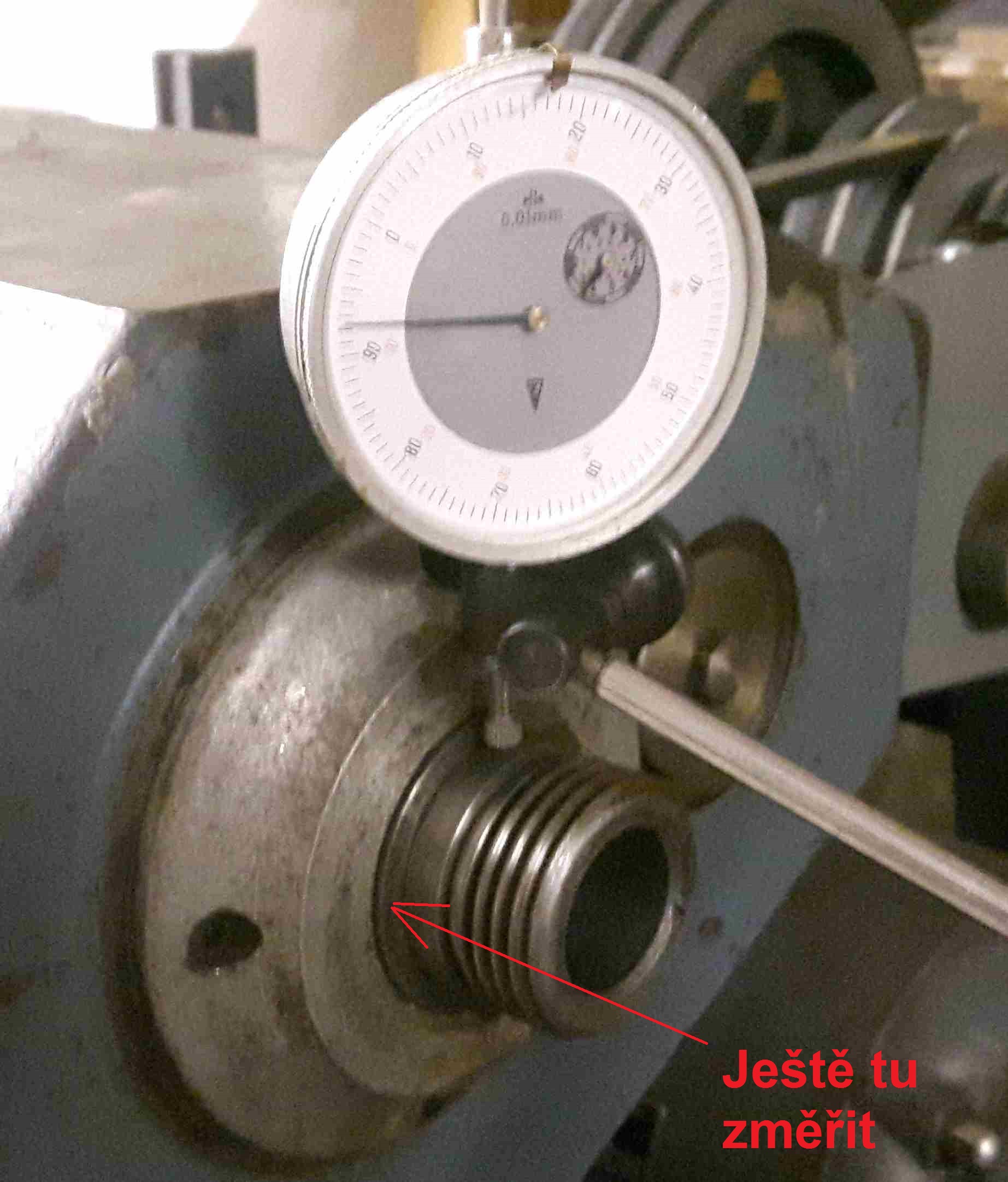

No já bych neházel flintu do žita - oměř si i tu plochu dle dalšího obrázku
Podobně jako jsi měřil přírubu dle 2.
Pokud při otáčení vřetene bude výchylka cca 0,01 nebo méně je vše Ok. a pokračuj dále. Pokud ne všeho nech a napiš sem. ;-)
Pak nasaď přírubu a znovu změř - udělej si značky nejmenší a největší odchylky v obou směrech.
Tohle zkus opakovat cca 2x - pokud budou značky při každém měření přibližně na stejném místě máš vyhráno - můžeš rovnou stočit tu přírubu jak psal soustružník jde o to o jak moc je mimo válcová vodící plocha univerzály. Jestli je to univerzála 125mm pakl počítám, že příruba bude silná cca 20 až 25 mm. Myslím si, že stočit ji o 3 mm méně nebude ničemu vadit a 3 mm válcová plocha bude také dostatečná.

tak změřeno a prakticky se nehne z 0 jen sem tam přeskočí na drobné nečistotě co ještě nepovolila a je zpět na 0. A po seznámení s Arvou a hadrem se to určitě ještě zlepší.
To samé i obvodová házivost. Tu přírubu ještě vyzkouším znova dám ji šanci. :D
