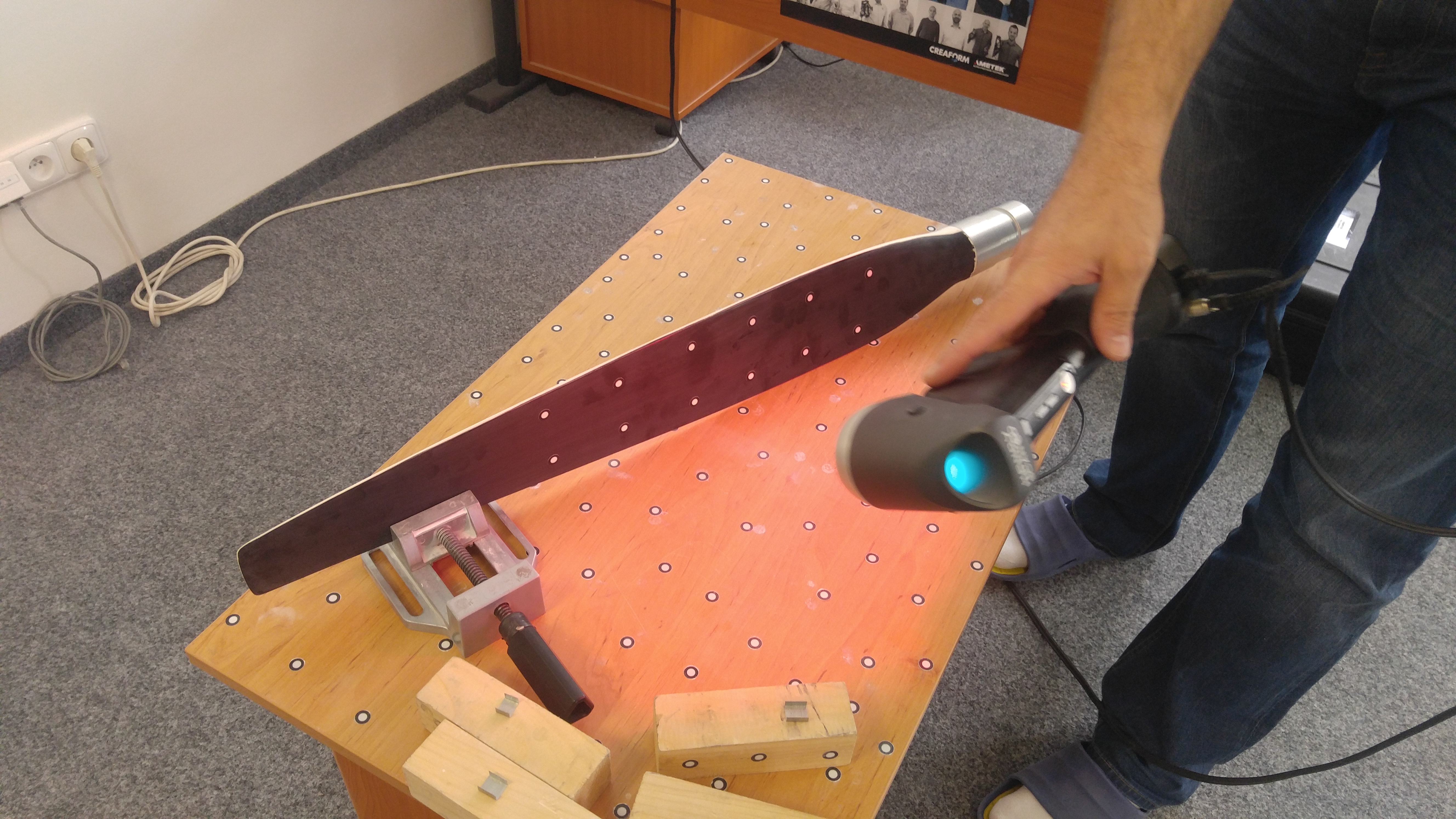

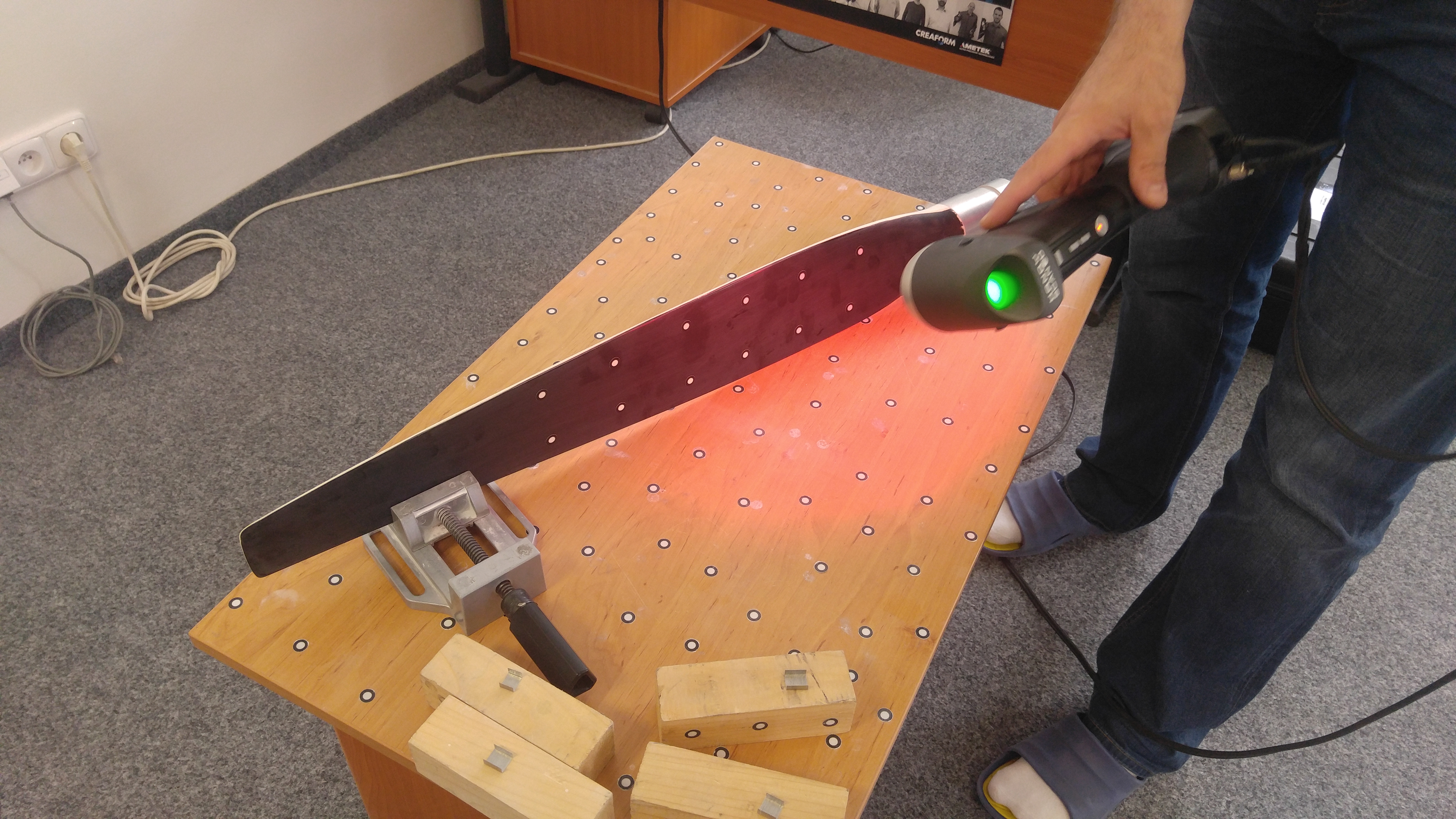

shanim 3D scanovani 70cm dlouha uzka vec presnost 0.5mm
Příspěvky: 10267
5. 10. 2017, 10:02
robokop píše: slo mi pouze o kontakty na spolehlive firmy ktere scanuji
na pokusy neni cas
Kontakt máš jedeš tam v pátek ,stačí jim jen vysvětlit co je důležitý a být u toho (asi 1/2hod), přesnost mají víc než dobrou.
Příspěvky: 23393
5. 10. 2017, 10:03
presne tak
snad to zitra klapne
jinak na optiku prdim a oscanuju to sondou nekde na cnc
Příspěvky: 23393
6. 10. 2017, 7:24
Dnes oscanovano u solidvision za cca 3000
Bylo to na pockani
Maximalni spokojenost

Scanoval to ten ,,vlasatej kluk" :wink: kolik jste na tom strávili času? Asi ti to trochu zpracoval nebo ne?
Příspěvky: 23393
7. 10. 2017, 6:49
Jen stl
Dal to bude resit kolega v NX
Scanoval to pan Pavel
Asi kolem hodinky to trvalo
Odchylka pry pod desetinu
Tohle povazuju za vyresene
