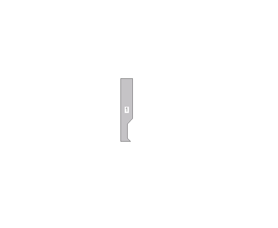

Otvory pokud by byly kulaté bych vrtal stavitelnou hlavou s nožem,který je vybroušený taky z radeca ,koukej na obrázek ta spodní krátká hrana je břit ta špička je zaoblená a to šikmý nad tím taky břit takže vyvrtám i srazím zároveň na jedno upnutí a jedno pohnutí pinolou otáčky tak 125 max.a bude to jak ze žurnálu.
To jen pro případ že by se to dělalo konvenčně jak na CNC nevím páč na to doma nemám místo :lol:
