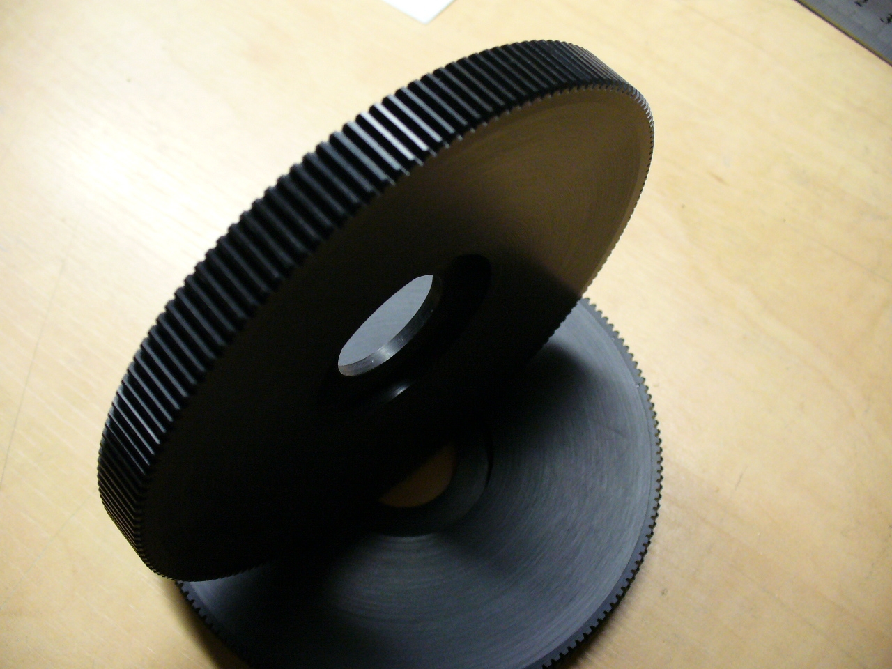

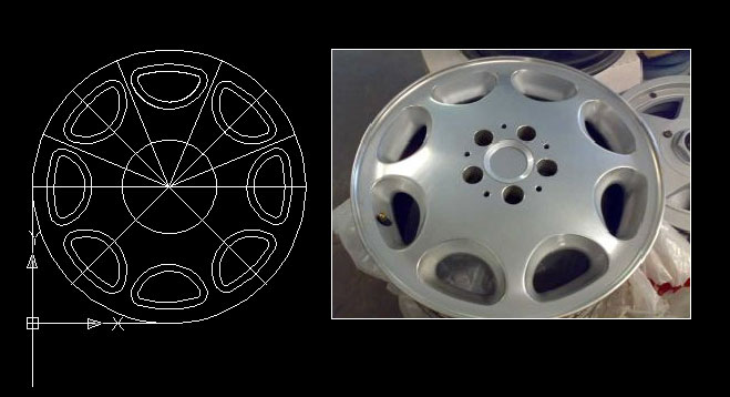

Pořád mi někdo sliboval kolo a pořád nic. Jedno prej mám i v poště a taky nic, tak jsme v masně kupil derlin, v papírnictví jehlový pilníky a v prodejně Mercedesu jedno vzorkový kolo pro oměření a vypiloval sem si ho sám :lol: :lol: :lol:

26. 3. 2009, 7:47
Vypadá to, že jsi už s pilníkem někdy dělal :wink: . Pěkné.N.

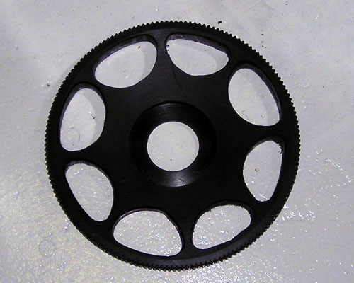

Ale s frézou ne :lol: Vůbec netušim jak na to šel sem do toho frézou na dřevo 20 K otáček F500 Udělalo to otřepy - na fotce je vidět a ty jsem musel fakt odstraňovat pilníkem. Až se autor zubů probudí, jistě poradí více..
Příspěvky: 8472
26. 3. 2009, 8:13
Delrin si obecně žádá míň otáček (o trochu) a větší posuv (o hodně) než hliník (ač tabulky říkají něco jiného). Ale jestli to s těmi tvými otřepy něco udělá nevím :-)

A hoooodně ostrou frézu :wink: Rosta.

Chtělo by to nějakej testovací materiál a řádně ozkoušet. Zkoušet to rovnou do kola za 5kilo je docela adrenalin:D Ten polotovar má povrch uplně kouzelnej a o zubech už vůbec nemluvim, ty jsou jak broušený..

Ostrý nástroje, spíš nižší otáčky a vyšší hodnoty posuvu....o ničem jiným to není. Delrin se oproti silonu obrábí naprosto kouzelně. :wink:
Ty otřepy je lepší oříznout scalpelem než to škrábat pilníkem.

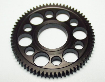

To mě taky napadlo, ale scalpel nebyl po ruce. Ty otřepy dokážou opticky udělat z díry pěknou šišku že se toho člověk lekne když to vyndá z mašiny. I po opilování pilníkem na fotce se zdá že jsou díry šišaté a zkresluje to celou díru, přestože jsou plochy děr uvnitř krásně hladké. Na Tvojí fotce to vypadá že ty díry mají sraženou hranu zahlubovákem ?
Příspěvky: 8472
27. 3. 2009, 11:42
Hrany doporučuji srážet výhradně strojně frézou na hrany. To je ona pověstná drobnost která dělá řádový rozdíl ve vzhledu :-)

No právě tím to bude:D Jak vůbec taková freza vypdá?

Fréza na hrany vypadá přibližně přesně takto: (dolní obrázek), pro senior specialisty takto (horní obrázek) - tou se dají srážet hrany i ze spoda.
