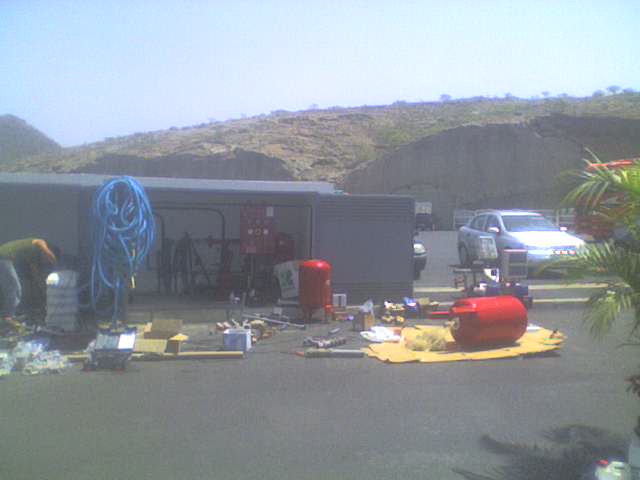

Tak už to stavějí. V přístřešku, ve kterém zdejší komunita chudých majitelů luxusních apartmentů chovala v jedné polovině králíky a v druhé kachny, začala firma budovat chladící zařízení pro moje domácí CNC. Jak vidět na obrázku, nádoba na ostřikování oken z Praga-V3S byla veměněna za dva 100 litrové darlingy a za dva tlakové akumulátory s výměnou mebránou. 12V čerpadýlka pak nahradily dvě 2 KW pumpy. Snad už to pojede OK a k mojí plné spokojenosti :lol: :lol: :lol:
P.S Pro zvědavce, rozpočet rozpočet chlazní na moje domácí CNC rovnách 22 000 Eur :wink:
