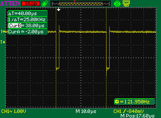

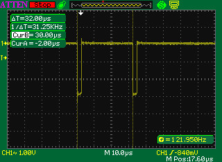

abych tu neplkal jen z pameti, davam sem zmerene prubehy
nejdrive probouzeci signal - tj. z masiny k sonde (nenese zadnou informaci pouze probudi sondu ze spanku a ta pote zacne periodicky vysilat status a reagovat na tykadlo)
aby nedoslo k dalsim spekulacim, v dosahu nebyla zadna sonda ani jine infra zarizeni o kterem bych vedel, pouze prijimac renishaw OMM
vsechny obrazky z oscilu maji signal invertovany

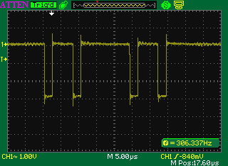

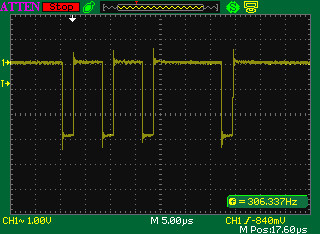

zde je prenos od sondy OMP60 ke stroji, prijimac nema aktivni vysilani probouzeciho signalu
takze jde pouze o vysilani sondy, sonda je nakonfigurovana na vysilani klasickeho signalu
v klidu:
po aktivaci doteku

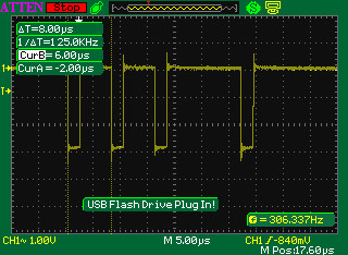

sonda MP10
v klidu:
aktivni: (zde jsem na jednom obrazku ponechal kurzor na puvodnim miste a v druhem ho posunul kvuli zmereni toho pulzu)

Vo všetkých prípadoch - ako aj pri OMP60 (prebúdzacie impulzy, data), tak aj pri MP10 - máš šírku impulzu 2.5µs
tak neviem presne, ako si pri tej "prebúdzacej" sekvencii predtým dospel k hodnote 1.5 MHz :)
Každopádne, podľa obrázkov to prebúdzanie spočíva v impulzoch o dĺžke 2.5µs, vysielané frekvenciou cca 1.56kHz. Komunikácia sonda-prijímač potom prebieha s rovnakými základnými parametrami - odhadom to bude asi tých 400kbit/s - čo by zodpovedalo tej 2.5µs šírke impulzu.

Napsal: 1. 9. 2018, 6:27
od robokop
tam nic delsiho neni
to co jsem sel dal jsou kompletni data, periodicky se to opakuje
hadam ze posledni bit bude parita
podle te OMP60 vidim 5 pozic
odhaduju ze by to mohlo byt:
1 startovaci bit
2 asi baterie
3 stav doteku
4 stav doteku negovany
5 paritni bit
ale klidne jsou mozne i dalsi varianty
treba
4 parita
5 stop bit
tohle myslim ma smysl dal pitvat az budu mit hotovou mechaniku na simulovani baterie
Re: jak zjistit vlnovou delku IR prijimace/vysilace oscilogramy renishaw OMP60 MP10 OMM
Napsal: 1. 9. 2018, 7:44
od OompaLoompa
ano, vyzará to teda na 5 bitov @125kbps
ak to má indikáciu batérie čisto "čierno-bielu", tak to asi bude skôr tá druhá varianta (start,bat,sig,parity,stop), no neprekvapila by ma ani varianta bez parity s negovaným signálom dotyku..
nasimuluj slabú baterku a malo by to byť jasné :)
