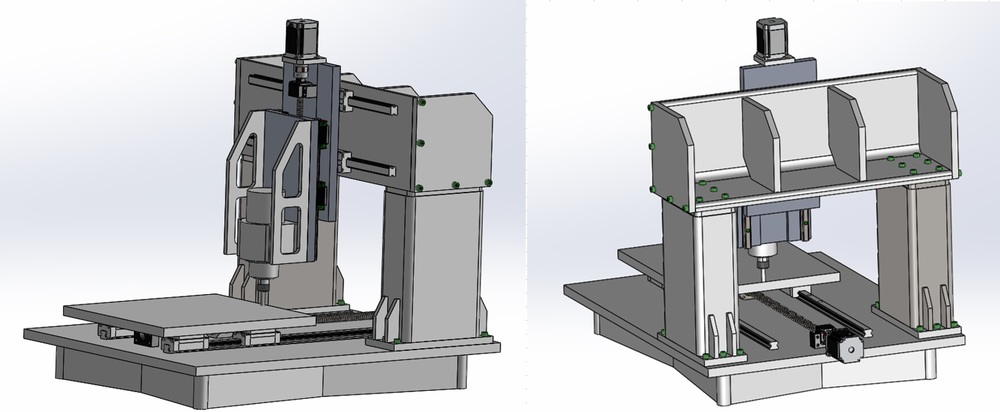

Bohužel, teď mi čas a hromada práce nedovolí nějaký větší progres, ale aspoň jsem dal dohromady koncept z materiálu, který mám doma. Snad to není úplně mimo. Každopádně uvítám nějakou kritiku
Příspěvky: 10266
22. 10. 2018, 10:02
Ten Y trochu zavřít ,bylo by škoda to zprasit takovou drobností.
josef109
Příspěvky: 714
22. 10. 2018, 10:36
Díl mezi osou Y a Z bych udělal spíš jako skříň, než jen prostou desku. Mysli na to, že taková deska se při obrábění může prohnout/zkroutit o několik desetin mm. Je to jeden z poznatků, který tady nejednou zazněl :-)

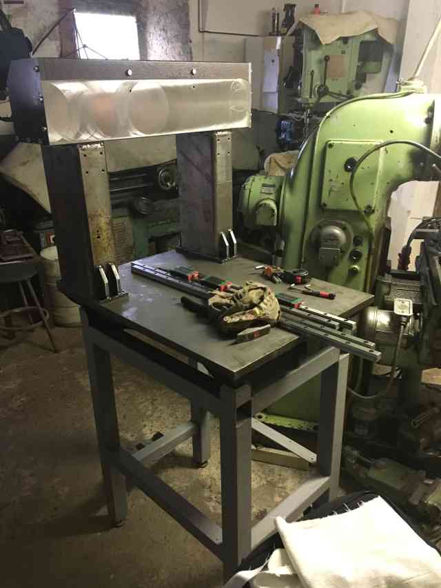

tak pomalu to roste...
Josef
Příspěvky: 5682
14. 4. 2019, 8:43
Pod ty stojny, nebo na ně, kde se staví příčník dej dolícovací podložky. Stačí 3 až 5 mm. Jejich dobroušením pak lehce doladíš geometrii osy proti stolu (plotně). Je dobré mít taky podložky mezi vozíkem a suportem. Dá se pak geoška dobře poladit.

16. 4. 2019, 10:31
Ahoj, diky za radu... sice nemam pristup k brusce, ale asi to nebude problem nechat nekde udelat
