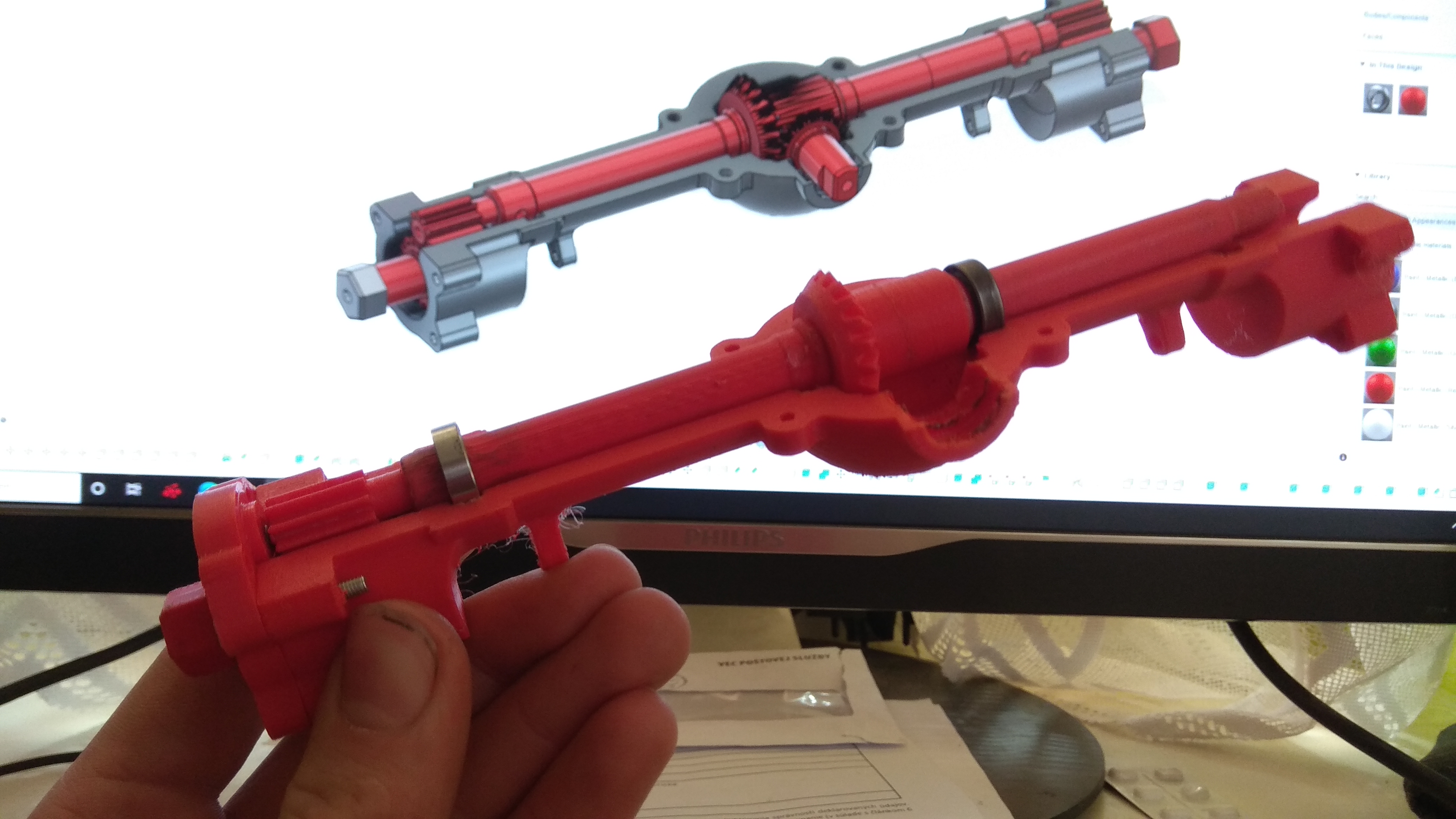

Cjuz> byl bys prosim tak hodny a uverejnil zdrojove modely pouzte k 3D tisku? Mne se ta osa libi a premyslim ze bych si jednu vyrobil taky. Poozmenil bych akorat vyrobni technologii, aby vse nebylo tisknute, ale ty modely bych ocenil.
Cjuz
Příspěvky: 2476
Bydliště: Předklášteří
Příspěvek 17. 1. 2021, 6:40
Klidně, ale je to čistě přizpůsobeno 3D tisku.
Není to nic tak složitého aby se to nedalo nakreslit jak člověk potřebuje.
# Rotační osa.zip
(722.19 KiB) Staženo 320 x

Ale k veci - tisknuls v pozici tak, jak je orientovano v modelu (STEP) nebo spis polozeno na te strane, kde je i celo na motor?
Tak bych to tiskl ja, abych nejlepe zachoval kruhovitost pro loziska, ale mohls mit jinou orientaci z nejakeho duvodu.
Pak jsi asi pouzil i podpery na ten domek loziska?
Nebo jsi tiskl v poloze polozeno "4x uchyty k zakladne" a pouzils vnitrni podpery na domky lozisek a valcovy vnitrek mezi domky?
A jeste - jaks mel nadefinovany "fill"/vypln - jaky vzor a jake procento - asi ne 100 % nebo ano?
Dik.

tisknul jsem tak jak to má ležet, ono jde o to že pevnost tisku je pevná nejvíc v kladení filamentu.
Přesně si parametry tisku nepamatuji, ale určitě tam byla větší síla stěny ne jen klasické 2, výplň odhaduji tak >50%.
Dnes jsem přešel skoro ve všem na PETG, bych to dělal z toho.
Osa má rozpěru mezi ložisky, ty jsou pak vlepená do držáku

Na PETG mi u vetsich veci vadi, ze pruzi - sice malo, ale prece. Ale z beznych materialu je asi nejpevnejsi, to souhlasim.
A nekdy neprijemne stringuje.
Jo, ta orientace s hlediska namahani - to jsem nedomyslel :-). A to se mi stalo nekolikrat - tak odepisu par (desitek) metru filamentu a znova a lepe :-).
Dik za model.
