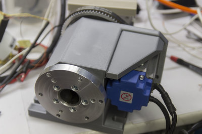

Občas jsem potřeboval rotační osu.
Pořádná osa stojí bohužel slušný peníz, ty nejlevnější číny zase pokulhávají v provedení.

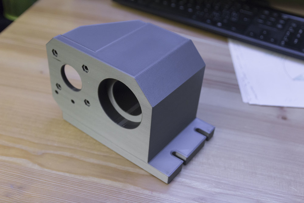

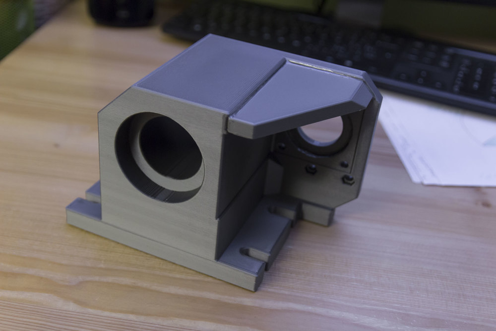

Takže jsem teď o víkendu spáchal celou osu s vytištěným tělem.
Materiál je PLA, nejlíp se tiskne a je pevný. Hmotnost těla je cca 700g.
Je to osa na jedno použití, ložiska se nedají vyměnit, ale vzhledem k době provozu ji budu mít napořád.

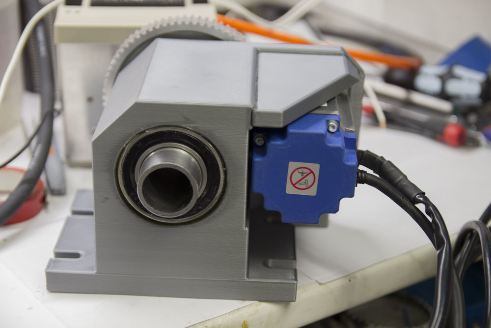

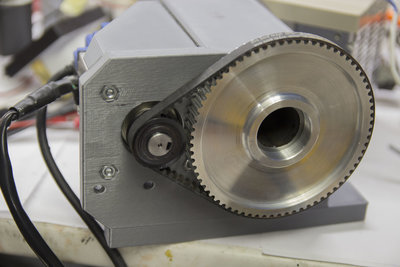

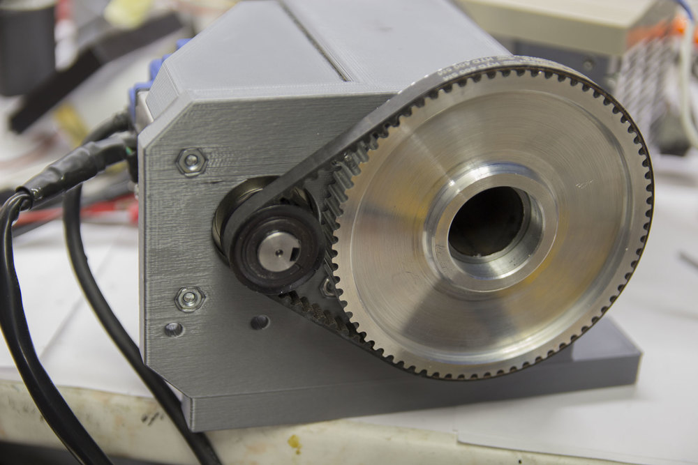

Ložiska jsou 6007, převod 1:4, takže to může točit maximálně 750ot/min :)
Překvapivě jsem se trefil i s řemenem a napínák není potřeba (na něj jsou nachystané dvě spodní díry)
Asi někomu budou vstávat vlasy na hlavě, když tam vidí servo, ale bylo k dispozici a KM bych musel kupovat.
Po testech jsem rád že jsem ho použil, stal se z toho celkem univerzální kousek, uvidíte na videu.
Příruba má otvory na uchycení různých sklíčidel 80-100mm (zatím mám starou 80ku která na to půjde)
https://youtu.be/gTgBZG1fYLg

PLA se sice dobre tiskne, ale za chvili zkrehne a rozpadne se. Ale kdyz pises ze je to na jedno pouziti, mohlo by to snad vyhovovat.

No tak já se vymknu za davu tleskačů .... tohle je humus ... designově hezký, ale proboha k čemu to je, takovej paskvil strojařiny ... :cry:
Kdybys aspoň ty ložiska s hřídelí hodil do silnostěnný duralový trubky, stáhnul na předpětí, prostě to uložil jak se to má udělat a pak to oblemtal tím plastem, tak neřeknu ani popel, ale tohle je fakt prasení strojařskýho řemesla a ukázka jak se to nemá dělat. To už se z těch 3D tiskáten fakt všichni zbláznili ????? :roll:
