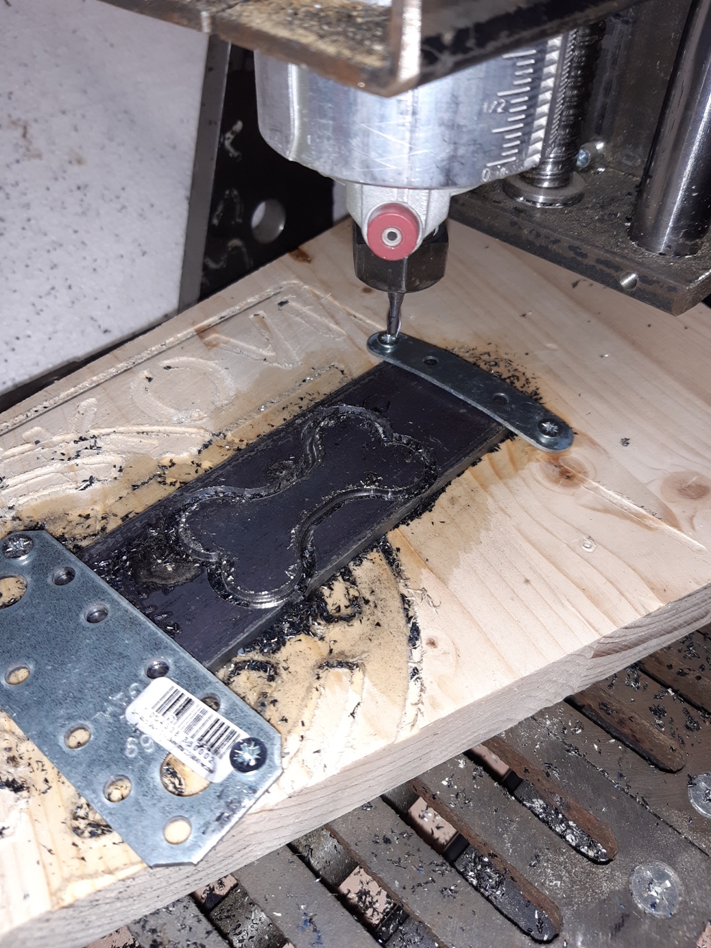

Předchozí 3 roky jsem stavěl dílnu (a na nátlak rodiny jsem k ní musel přilepit i barák :roll: ). Nyní je hotovo a i stroje se začínají zabydlovat. Na frézku 3 roky sedal prach v rohu. Po zapojení se vše bez problému rozvrčelo a už to frézuje (dle předchozích hodnocení spíš "frézuje" žejo). Je to hodně surové. Chce poseřizovat a hlavně se znovu dostat do frézařského myšlení (např. že upnutí musí být trochu fortelnější :lol: ). V CADu jsem průběžně dělal, ale ovládání toho šíleného CAMu ve FreeCADu jsem zapomněl.
Posledně tu byla poptávka po videu, tak tu jedno máte. Atypická mřížka k nátoku dešťové kanalizace. Rozměr 151,5 vyšel v jedné ose 151,55 a v druhé 151,60, jak vidno do trubky akorát (samotná má rozdíl rozměru křížem 1mm).

Plast jsem nikdy nefrézoval, takže řezné podmínky zcela od boku. Nějvětší díry jsem v CAMu nevědomky udělal jinak (jen 2 průjezdy místo 3) a tak jsem to musel programově zopakovat a stejně je to chlupaté. Fréza karbidová dvoubřitá, povlakovaná.
Jak vidno, aby bylo možné frézku vůbec provozovat, bude fakt nutné nějaké krytování (os i celého stroje) a ideálně i odsávání. Na žvejkání kolem baráku to pak bude použitelné.

Když už tomu dávám na prdel, tak jsem zkusil železo. Docela to jde, ale bez nějakýho inteligentního chlazení je to strašný kravál a bordel. 5mm pásovina, jeto s úběrem 1,5mm v Z, posuvy 6mm/s (FreeCAD jednotky!) vřeteno na pětku :lol: (20.000ot?).
Nástroj (dvoubřitá karbidka d3,7) to přežil. A zkušebně jsem přejel i nerezovou pásovinu jenom v jogu a taky by to šlo.

To je imho skvělý výsledek u takového stroje, ani ty řezné podmínky nejsou na tuto strategii až tak připosrané (většinou si u ocele na podobných mašinách lidé troufají ubírat v Z pár desetin mm). Mohl bys plz pro zajímavost změřit pár zakladních rozměrů finálního výrobku, o kolik se liší od předlohy? Videa by mne také zajímala, ideálně si založ Youtube nebo možná i na uložto se dají teď sdílet videa ve slušné kvalitě..?
Dík, gratuluju, T.

Jsem si to pěkně zaoblil, tak tam moc na měření nezbylo, žejo. 8)
Mám při ruce jenom analogovou šupleru s rozlišením 0.02 a vychází mi následující.
Ty konce jsou nominál D20mm a vychází takto 19.98, 20.04, 20.02, 20.04. Střed je široký 12mm a ať dělám co dělám, měřím tam 12.00. Celková výška 70mm a měřím 70.06. Šířka přes horní průměry je 38mm a měřím 38.04 a 38.02.
Celkově lze tedy říct, že je to skoro na všech rozměrech mírně odtlačené.
