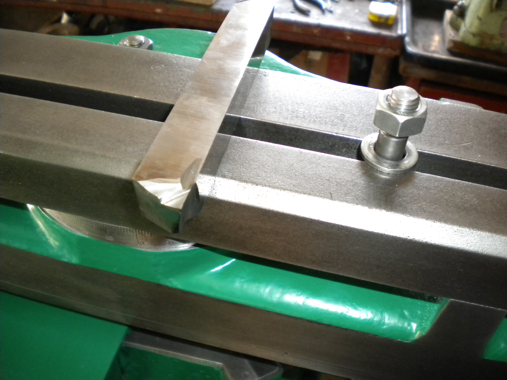

Zdárek, konečně jsem se dostal k prvním pokusům s nástrojovou bruskou. Nabrousil jsem radeco na úhly (hřbety 7°, čelo 20°) a zaoblení špičky udělal jenom ručním brouskem. Chtěl jsem brousit žlábek, ale zatim nemám správnej přípravek abych se dostal s nožem pod kotouč. Nůž jsem testnul v oceli, pravděpodobně nějaká 11373 nebo 11600 a byl jsem příjemně překvapenej úběrem, použitelnej produktivní záběr třísky se cca zdvojnásobil oproti mnou broušenýmu noži z ruky na žlábek, co se mi ale nedařilo byl povrch, ten mám po ručně broušený kudle lepší. V čem byste hledali problém, úhly, malej rádius na špičce, absence žlábku?
..ahoj..ja ked chcem naozaj ostre radeko tak zliabok na konci brusenia preostrujem brusnym telieskom (cigarkom) upichovaky napriklad si takto stale brusim ..No ale ako tu pišeš material 11 600 tam by to chcelo skor klasicky platkovy nôž .Zbýňa píše:Zdárek, konečně jsem se dostal k prvním pokusům s nástrojovou bruskou. Nabrousil jsem radeco na úhly (hřbety 7°, čelo 20°) a zaoblení špičky udělal jenom ručním brouskem. Chtěl jsem brousit žlábek, ale zatim nemám správnej přípravek abych se dostal s nožem pod kotouč. Nůž jsem testnul v oceli, pravděpodobně nějaká 11373 nebo 11600 a byl jsem příjemně překvapenej úběrem, použitelnej produktivní záběr třísky se cca zdvojnásobil oproti mnou broušenýmu noži z ruky na žlábek, co se mi ale nedařilo byl povrch, ten mám po ručně broušený kudle lepší. V čem byste hledali problém, úhly, malej rádius na špičce, absence žlábku?
