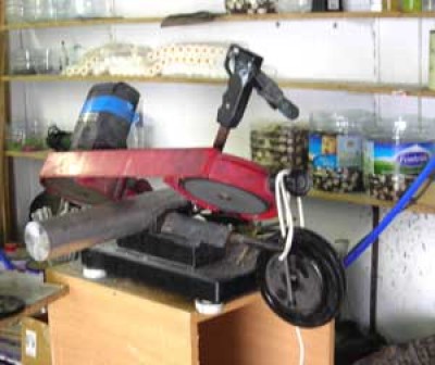

Automatizace výroby turba začíná nabírat na obrátkách - gravitačním pohonem získaným z kulturistické nakladačky (prý je stejně nefukční) mojí mladé pořízené za účelem zvětšení objemu prsního svalstva, jsem získal automatickou pilu neskutečné rychlosti. Sotva jsem stačil dorovnat první puk na soustruhu, už měla uřízlej další v překvapivé až úcty hodné rovině.
Zavěsil jsem rovných 5 kilo a opět touto jednoduchou úpravou dosáhl svého snu, řeže se ti uplně samo, můžu na ICQ
70tka kulatina neuvěřitelných 8 minut rovného řezu! Když sem u toho stál a řádně za to rval, bylo křivý jak p***rdel a trvalo to věčnost a bylo to o uši..
Naposledy upravil(a) Aeroomni dne 7. 6. 2009, 5:14, celkem upraveno 2 x.
no ono to dobre počuť nakolko už som z pasu vybral mlade a nema to zopar zubof ta ked prestane cvakat je dorezane:DDDDDDDDD

Opravdu 8 minut?To se mi nějak nezdá.Je to pořád moc.Vždyť to tam musí jít jak do másla.Nejhorší je když to nemá přítlak tak se pás hned otupí,protože se to jen smýká a otírá se pás.Použij co nejhrubší zub a per to tam pod emulzí.Aeroomni píše:Automatizace výroby turba začíná nabírat na obrátkách - gravitačním pohonem získaným z kulturistické nakladačky (prý je stejně nefukční) mojí mladé pořízené za účelem zvětšení objemu prsního svalstva, jsem získal automatickou pilu neskutečné rychlosti. Sotva jsem stačil dorovnat první puk na soustruhu, už měla uřízlej další v překvapivé až úcty hodné rovině.
70tka kulatina neuvěřitelných 8 minut rovného řezu! Když sem u toho stál a řádně za to rval, bylo křivý jak p***rdel a trvalo to věčnost a bylo to o uši..))
Křivě to řeže jen když je pás tupej a nemá šraňk.
8 minut je pro mě užasnej čas a plná spokojenost:) - když u toho nemusim lelkovat.
Pás je určitě ojetej až ho vyměnim uvidíme:)
Pila je čínskej shit když to pomáznu, tak spadne pás. A jak říká kolega, ais to má mít nějaký parametry utažení.. Tudy cesta nevede
Víc kilo už tam nejde nebuj že sem to nezkusil až na kref
Při kile navíc už se zastavuje motor.

na takej malej pilke ani nemoze rezat ako na velkej, ten pas nema taku tuhost, on sa pri velkej namahe v stede prehne a urcite to nerobi dobrotu, tiez mam doma podobnu pilku ale ani snou nepilim ked nemusim....

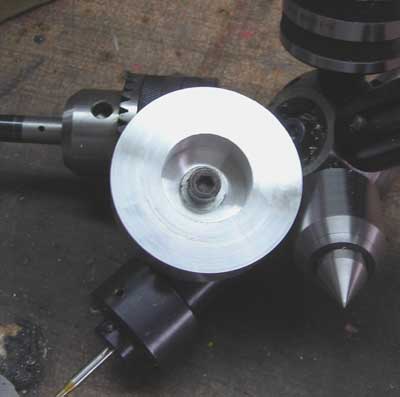

Je to jednoduchý, strojem je FC16CNC z r. 1990 (vlastní přestavba na novější krokáče s driverama, řízeno Machem)Ferda píše:To aeroomni: Kolik je výhled těch kusů ročně vyrobit/ a výrobní dávka? Reálné čísla, pak má smysl řešit ekonomický postup. Jdeli o prototyp

Nástrojem je vpodstatě jednobřitá gravírovací fréza (vlastní výbrus) s profilem šneku, resp. boku zubu, která frézuje šroubovici. Bohužel zatím je s tím dost boj, protože mám příliš málo otáček na vřeteni a tak to jde hrozně pomalu a nástroj moc nevydrží. Čěká mne pro tyhle účely osazení nějakýho rychlejšího vřetena a nebo to celý půjde úplně jiným směrem (na fréze se vyrobí jen šablona pro kopírování na soustruhu).
Malej posun k cíli viz video,
http://gasserman.com/video/fan_1.mpeg
F300 Z-1,5 S10 000 z otáček je vidět, že 2600 na velkym spindlu bylo málo
(i podle tabulek živých tabulek v Syslovo hlavě)
a musel sem nasadit Kresh. Dalšim postřehem je že už mám stůl osy Z jako řešeto. Spíš to chce Tslot stůl pro možnost upínání různých spindlů - v této chvíli už jich mám 5.
Obrábět průměr na frézce je pomalý a kvalita povrchu bída. Sice je zajištěn dokonale střed, ale pak se s tim musí znova na soustruh a ohladit to. Takže asi bude posun k řešení ze syslárny ale s tim rozdílem, že udělám na soustruhu tentokrát hotovou turbínu bez lopatek. Zítra se uvidí..

Čím víc operací, tím hůř....Aeroomni píše:Malej posun k cíli viz video,
Obrábět průměr nemusí být problém, jde to tam poslat i dost brutálně (např. na jednom výrobku kde jde o přesnost v setině, obrábím vnější průměr čtyřbřitou desítkou karbidovkou z 18mm na 16mm při Z 28mm na dva kroky (nahrubo a pak dvě desetiny načisto) s posuvem 250mm/min resp. 350mm při 6000 otáčkách a povrch je jak vyleštěnej) Je mi jasný že cca 70mm je trochu jinde, ale i to by myslím šlo.
Nicméně pro zrychlení bych radil vyhrubovat na soustruhu polotovar s přídavkem tak do 0,5mm a to pak objet ve fréze na jeden tah aby to bylo vše geometricky košer a vyhlodat lopatky (tam bych v mezilopatkovém prostoru taky případně udělal nějaký to hrubování na okopáváku který nebude mít problém ze Z víc jak 1mm - řekl bych např. horizontka s děličkou a kotoučová fréza.
Pochopitelně to co takto vznikne musíš odříznout až po přípravě polotovaru.
Nicméně je mi jasný, že u Tebe asi tenhle postup neuspěje.....
Nástrojem je vpodstatě jednobřitá gravírovací fréza (vlastní výbrus) s profilem šneku, resp. boku zubu, která frézuje šroubovici. Bohužel zatím je s tím dost boj, protože mám příliš málo otáček na vřeteni a tak to jde hrozně pomalu a nástroj moc nevydrží. Čěká mne pro tyhle účely osazení nějakýho rychlejšího vřetena a nebo to celý půjde úplně jiným směrem (na fréze se vyrobí jen šablona pro kopírování na soustruhu).[/quote]
To mi připadá strašně složitý ta gravírovací fréza
navíc v případě jak říkáš,že máš na ní málo otáček
Jak známo chlapi se dělí na horňáky nebo dolňáky ,příp. obojí
Co se týče frézování tak je to podobný ,jedni smaží vertikálně ,druzí horizontálně případně oběma způsoby...což je nejlepčí
Já jsem především horizontální smažič
takže bych to spíš jak gravírovací stopkovou frézou řešil frézou kotoučovou to frézování toho šneku
a co se týče výroby nástroje tak to je to nejjednodušší co může být a totiž vezmeš kotoučovou pilku nějakým rozumným průměru a síle dle modulu ,(dělají se i 0,4mm) na kameníčku nasadíš na trn a vybrousíš buky do profilu zubové mezery no a je hotovo
materiál nástroje tě přežije,po otupení brousit na mé oblíbené BP2 na čele
frézuješ asi tak jako na klasický horizontální frézce při frézování šroubovic s náhonem děličky od posuvu stolu a skloněnou vertikální hlavou podle úhlu dle průměru šneku a daného modulu
u soustruhu pochopitelně nahradíš posuvem v modulových závitech
vřeteno nasadíš na saně a délku šneku budeš mít tak velkou jak dalece tu frézu budeš mít vysunutou letmo
otáčky tak do 500,emulze na kovy a povrch je jak víno
