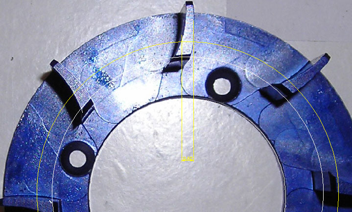

Turbína - Soustruh/frézka nebo jen frézka? Seriál 1
Jako začátečník jsem vždy nejraději sledoval "seriály" od uříznutí materiálu až po finální výrobek. S několika lidma jsem konzultoval výrobu turbíny na obrázku a každý má trochu jiný názor na od polotovaru přes uchycení materiálu, až po finální obrábění. Nebudu publikovat Sysla a dalších, ať si každý napíše sám za sebe. Turbína je vysoká 22 mm průměr 65 mm 34,5 otvor uvnitř
Muj je takový.
Varianta 1: z desky tlusté 25 mm široké 70 mm vystruhat na jeden záběr kapsováním
Varianta 2: Na soustruhu stočit na konečný vnější průměr, díru v průměru 34,5 a vnitřní průměr lopatek 54 mm jako diru mínus 3 mm na podstavu a polotovar uchytit do univerzály za spodních 3 mm.
Varianta 3. Vyvrtat 10tku díru do průměru polotovaru pr. 70 mm vysokého 25 mm a utáhnout za prostředek k desce a obrobit.
Muj je takový.

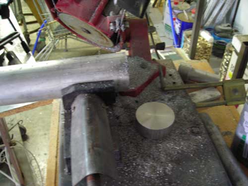

OK mam "puk" ze 70 tky materiálu vnější průměr turbíny je 65 mm
Uříznout puk na pásovce a srovnat čelo je 15 minut to je žalostně moc! Ale v případě malé série stále akceptovatelné. O málo dražší pásovka už by to uřízla sama...

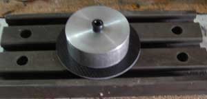

zatím zkouším tuto cestu - navrhuje nejvíc lidí a mě se taky líbí ty 4 díry tan nepotřebuju chytá se to za střed

ja osobne by som sa bal to upnut len jednou skrutkou,aby sa to nepootocilo pri obrabani,alebo neposunulo, vzdy je to istejsie upnut na 2 alebo 3 bodoch, ale je to na tebe,ak to bude stacit tak je to super....
