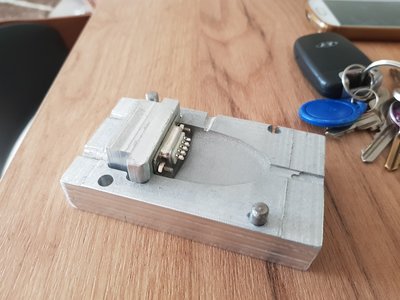

Tak skusim este tu vlozku.
Akurat ma napada ze ak to bude hranol tak musi byt presny a tym padom mozno pojde zle do formy? Asi by to chcelo nejake ukosy aby to vypadlo skoro samo.
Na strane konektora rovna plocha, ostatne mierne sikma?
Nemam moc vybavenia a budem to musiet presne ustavit na stol, aby to licovalo s hranolom aj povodnou formou.
Neviem ci to zvladnem, frezovanie novej formy potrva dlhsie ale bude to menej pracne.

úkosy udělej z opačné strany zkrátka u konektoru to bude do pravého úhlu a na opačné straně 2 zkosení každé bude zapadat do jedné půlky formy.U vstřikovací formy se pod tuto vložku dává vyhazovač, který to vytlačí i s výliskem

Trochu som sa obaval aby to presne sadlo.
Aj vlozka aj povodne koliky.
Robil som to viac pocitovo ako strojarsky a ono to sadlo.
Skusim co to bude robit s plastom, ale mam z toho dobry pocit.

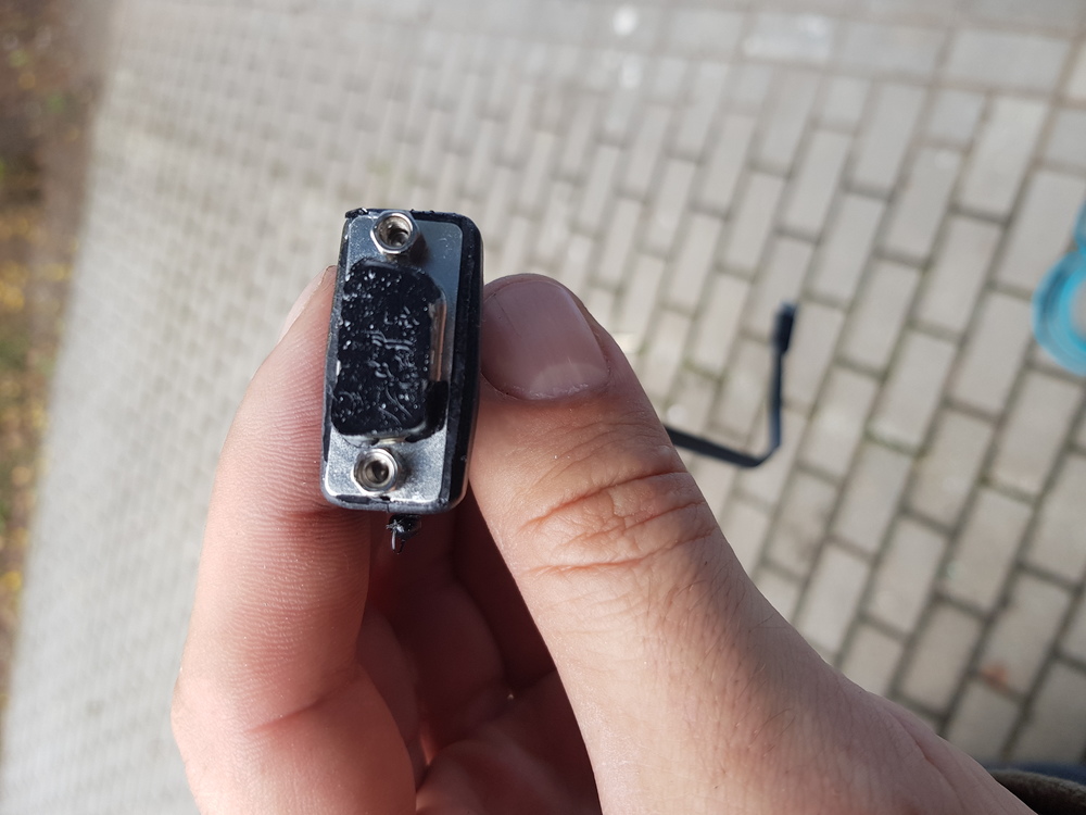

Napada ma uz len ze to musi pretiect cez ten konektor.
Po obvode je to ciste, konektor je uplne vyplneny.

Tak před tím obstřikem tam udělej tou pistolí přes ty dirky těch letovacích trubiček housenku a tím to utěsníš.
28. 4. 2019, 11:42
bronek999 píše: 28. 4. 2019, 10:37 Napada ma uz len ze to musi pretiect cez ten konektor.
Jasně, že jo.
Ty kontakty jsou plech, srolovaný do trubičky. Vezmi si nový konektor a podívej se proti světlu, uvidíš přes to.
Samozřejmě když to zaletuješ s přebytkem cínu a letuješ-li všechny piny, tak ty trubičky tím cínem zaliješ a utěsníš.

Tie piny su MALE, takze su utesnene vcelku dobre. Ale plechy konektora nepriliehaju uplne k tomu plastovemu vnutru. Tecie to medzi plechom a plastom.

před tím než to obstříkneš tak to zakápni lepidlem. Jo a musíš vstříknout jen takové množství materiálu aby si to nehledalo cestu z formy ven nevím jestli to nějak na té tvojí pistoli pujde
Příspěvky: 3357
28. 4. 2019, 2:01
ještě by sis mohl udělat odtokový kanál a tak bys poznal že dutina je vyplněná ten kanál musíš udělat v místě, které se zaplní taveninou až nakonec
28. 4. 2019, 6:14
bronek999 píše: 28. 4. 2019, 12:19 Tie piny su MALE, takze su utesnene vcelku dobre...
I chlapi musí čůrat. Takže i Male konektor má většinou děravý pin (je to jen stočený plech a špička trochu stažená).
Ale některé tečou i mezi pinem a plastem, právě proto, že je to ten stočený plech a zůstane tam otevřený šev.

Skusil som to zalepit a bolo to ok.
Dakujem za rady.
