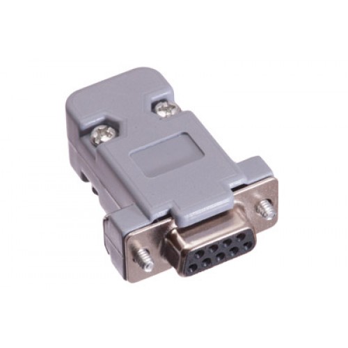

Riesim zaliatie DPS umiestnenej v konektore DSUB DB9. Doteraz som to riesil standartnou krytkou za par centov, ale jednak nevyhovyje design a taktiez tam musim riesit ochranu tenkeho kablika voci zalomeniu. Foto krytky v prilohe.
Akurat tam su tie hexa skrutky ako na redukcii, takze v podstate matice.

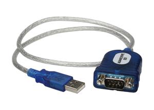

Tak hladam nejaku moznost ako to vyrobit z nejakeho makkeho plastu. Nieco na sposob redukcie USB-RS232. Potrebujem 1000kusov a nepredpokladam do buducna ze by ich bolo viac ako maximalne 2000.

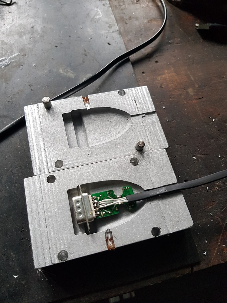

Tak vybral som si cestu nazvanu low pressure injection moulding (overmoulding).
Tlak minimalny, netreba predtym zalievat suciastky aby nepraskli.
Forma - home designed, home made.......
Hlinik, frezovana tym co mam. Problem bol hlavne v softe. CAD a CAM nemam na 3D.....
Takze to zabralo cely den, mala formicka.
Do polovice formy som skusil vstreknut tavnu tycinku s vyssou teplotou tavenia.
Vysledok bol uplne vyhovujuci, tak som spravil aj druhu polovicu formy
DPS tam bude ina, toto je zo starych zasob.
Material na obstrekovanie: Tu mam zatial nejasno.

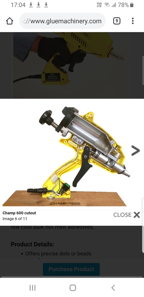

V podstate mam na vyber technomelt PA 678, co su granule alebo Overtec FR5, co su 15mm tycinky.
Tie tycinky by som vedel zrejme vstreknut relativne lacnou (150€) pistolou. Na granule by to chcelo uz nieco lepsie. Nasiel som nejaku pistol v taliansku, cena 750€. Vyzerala zaujimavo az pokial som nenasiel jej fotku v priereze. Zaujimava je stale, akurat ta cena.
Napadlo ma skusit nieco take vyrobit. Mam 150W vyhrevne telesa s priemerom 8mm, clanok na meranie teploty do 800stupnov co komunikuje cez SPI. Takze maly atmel, mozno displej a par tlacitok na nastavenie teploty.
Akurat nechapem ako je v tej pistoli vyriesene pri spatnom pohybe piestu aby tam nevznikal podtlak. A s podtlakom bublinky v roztavenej zmesi.
Asi by som to riesil ako zariadenie v stojane, nepotrebujem aby to bolo moc prenosne.
Takze to nemusi byt ani kompaktne, ani elegantne. Hlavne nech to je funkcne.
Mate nejaky napad ako tlacit do formy roztaveny plast? Samozrejme manualne, na automat nemam cas ani dovod.
