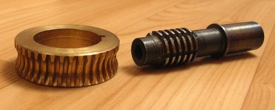

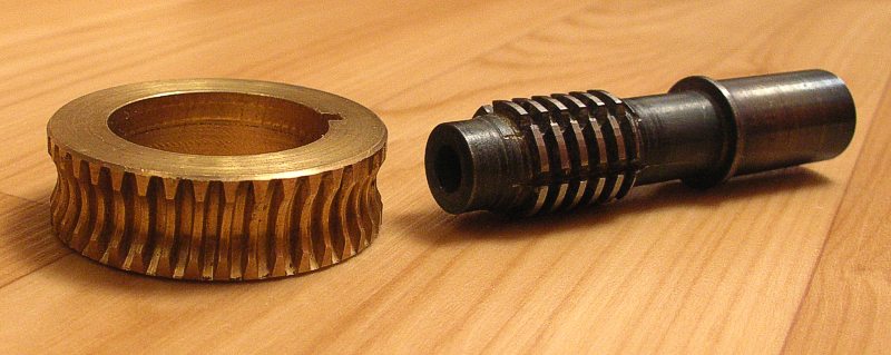

rawen píše:Ale vážně, časem budu potřebovat šnekovou převodovku, tak okukuju, co se dá vyrobit.
Radek
Pokud hodláš dělat tu šnekovou převodovku trošku větší, tak se dá s úspěchem na výrobu použít soustruh. Takhle dopadl můj první pokus, průměr cca 50mm, 40 zubů, stoupání 4mm. Nástroj (frézu) jsem si udělal z poloosy auta. Obrážení na soustruhu se pak dělá tak, že frézu upneš do sklíčidla, podepřeš koníkem, budoucí kolečko upevníš pomocí ložisek a pásoviny do suportu.
Vše jsem točil na soustruhu PROMA SPA 500

Krutor píše:Seš fakt dobrej! Takovej nástroj bych neuměl ani vyfotit, natož vyrobit :-)
Dík za poklonu, ale to je teprve první kus, začínám se to učit. Nicméně hned jsem dospěl k závěru že mne nemine další investice v podobě hromádky diamantovejch kotoučů. Až je pořídím, tak se to asi posune opět směrem kupředu hlavně v povrchu výbrusu a pak taky počítám s vybrušováním nástrojů z tvrdokovu.
Ono ale to vyrobení není až tak složitý když je na to správný stroj. :wink:

jo, jo pěkná práce a zajímavej postup. Takhle jsem dělal asi před dvěma lety šnekový kolo, jen tu frézu jsem nahradil závitníkem M12 a místo šneku byl pak šroub. Taky to fungovalo, ale na miniatury to asi nebude použitelný.

Skvělá práce. To budoucí kolo se otáčí samo, nebo s nim musíš točit ? Asi by mělo samo, když je ta fréza tvaru šroubovice. Ale pro sichr se ptám, kdybych třeba jednou ... :)
A nedá mi to a musim to naspsat - ty poloosy z auta jsou poslední dobou nějaký populární :lol: Čím si to dělal a jak ti to šlo obrábět ? Mě teda moc dobře zrovna ne :(

Úmyslně jsem psal o trošku větší převodovce. Ty miniaturní šneci se dají opravdu dělat jenom pomocí frézky. Osobně je dělám na soustruhu PROMA a místo nože mám na suportu upevněnou malou frézku s lichoběžníkovým nožíkem.
TO pipa
Budoucí kolo se otáčí samozřejmě samo. Výhodné je připravit mu budoucí zuby v podobě drážek třeba na děličce, hlavně když se jedná o menší průměr kola.Tu poloosu jsem obráběl normálně radekem. Pokud bude zájem popíši celý postup výroby frézy.

Rád bych se zeptal k té "šnekové fréze", vyrobené z poloosy: To jenom vysoustružíš ten šnek a pak ho na pár místech nařízneš, nebo je potřeba i podbrousit řezné hrany? Já myslím, že bez podbroušení se to neobejde, a to je na tom právě ten největší problém.

jova
Příspěvky: 2574
30. 8. 2009, 9:52
Tak jsem se díky vám konečně dokopal k dodělání další frézy na šneková kola. Už nějaký čas mi ležela rozdělaná na ponku tak jsem jí dneska dokončil a vyrobil s ní první kolečko. Abych zbytečně neplevil vlákno, přihodil jsem to na své stránky, http://www.jova1.cz/beamboti/snekovy_pr ... /snek.html Snad jsem v popisu na nic důležitého nezapomněl.

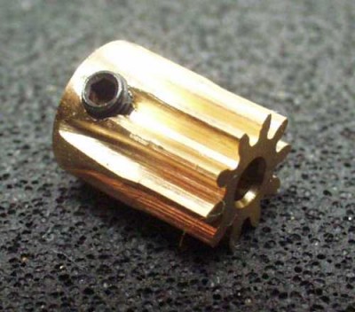

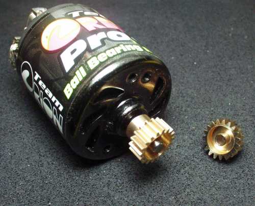

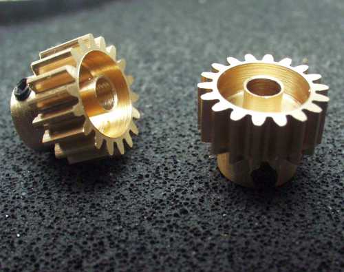

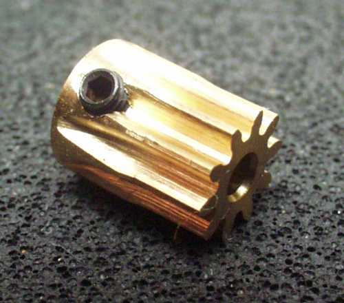

Engineer
Příspěvky: 2373
27. 9. 2009, 10:03
Tak tentokrát trošku větší kola....
modul 0,6 :lol:

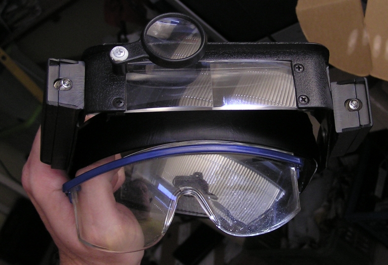

Pavka
Příspěvky: 908
Bydliště: Ronov
28. 9. 2009, 7:28
Čelovka s lupou.
Profesionální zvětšovací lupa na čelo se světlem. Nastavitelný pásek - max. obvod 640mm. Snadná výměna zvětšovacích skel. 1,8x (čtyřhranná 91x29mm), 2,3x (28mm), 4,8x (28mm)
http://www.gme.cz/cz/index.php?product=731-431
rawen
Příspěvky: 1586
Bydliště: Prostějov
28. 9. 2009, 10:34
Proč mají ta ozubená kolečka vybraný vnitřek? Setrvačná hmota není tak velká, aby vadila, ale práci to asi dalo. Anebo je to do letadla?
Radek
