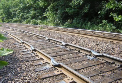

DwPetr píše: 19. 4. 2019, 1:28 Vlakový koleje taky nepřebrušuješ.....
... aaale přebrušuješ... https://www.youtube.com/watch?v=Bwf4ToEnCcQ , a ani to nemusí být vlak, ale "dvojchlapová" bruska, s kterou chlapi po práglu přebrušujou navařený koleje.

To vidím prvně, protože co jsem se po kolejích nachodil, nikdy jsem je takhle nabroušený neviděl, vždycky byly pěkně uježděný. Zajimavý. To pak ale taky musej bejt za nějakej čas na výměnu, a tu si za celej život nepamatuju. Leda na nádru, když se dělala rekonstrukce, tak ale přeložili jen nádr. Chodil jsem mlsně kolem tý seskládaný hromady starejch, ale nikdy jsem nepotkal nikoho, s kým by se dal domluvit odkup.
