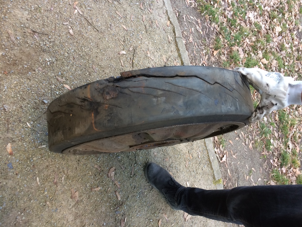

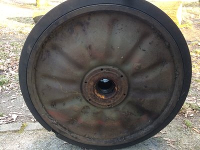

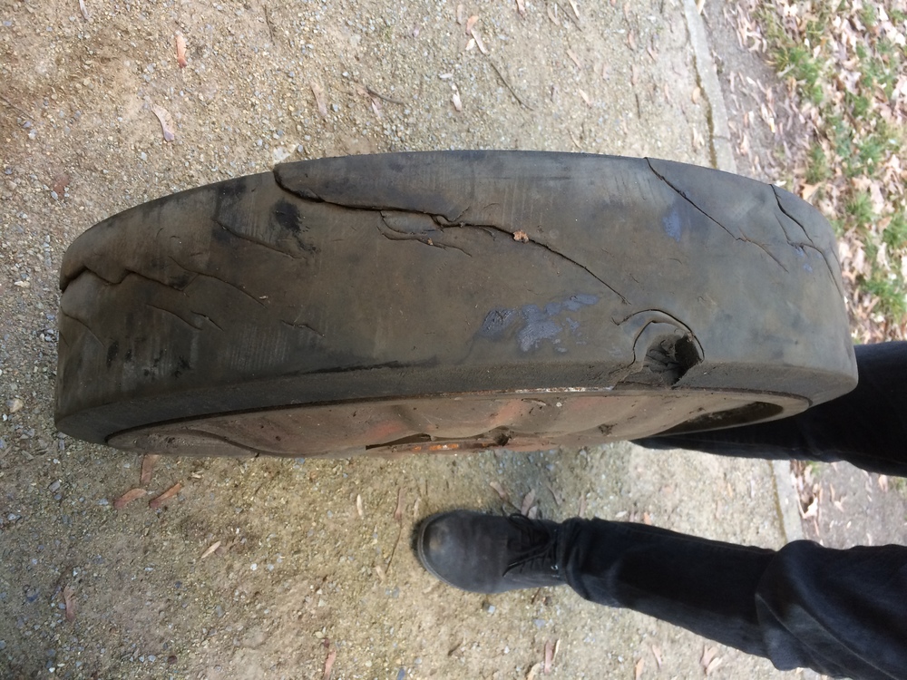

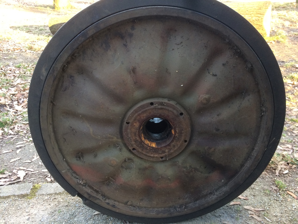

Testone - gumová kola jsou tam v současnosti, konkrétně gumokola z tanku T34, která nám kdysi laskavě věnovala místní posádka (za což měli průser) :) Problém gumových kol je, že se nedá dosáhnout příliš vysoké rychlosti. A ano, šumění, vibrace motorů se přenáší do celé konstrukce (budu letos zkoušet dát na silentbloky), vrzání a lupání celé točny pač plocha není úplně rovná. Aktuálně to sedí na jedenácti (všimněte si - prvočíslo :) ) kolech, z toho dvě hnané pomocí 7kw (rovněž prvočíslo) motorů přes převodovku. Otočka za 3 minuty (zase prvočíslo). Je to na hraně utáhnutelnosti. Tudy cesta sice vedla 35 let, ale i Krumlov už dávno poznal že to není zrovna dobrý.

Jinak takto vypadá ono současné gumové kolo po 35letech. Je skoro zázrak že to vůbec tak dlouho jezdilo...
