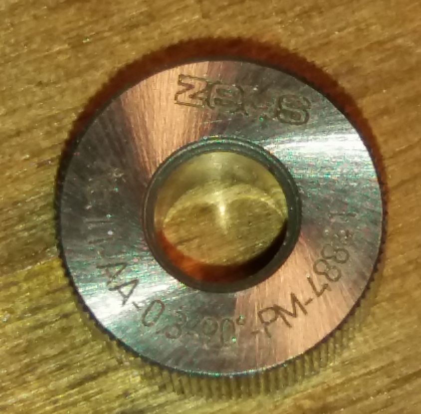

Rád bych si časem pořídil další kolečka 10x4x4 AA 0,3 dá se to případně sehnat i někde jinde levněji než 500 plus DPH?
Původní výrobci byli Quick a Zeus - Quick už není, všechno ostatní je podle mě akorát přeprodané, nebo problematická kvalita.
Ty kolečka se normálně používají rychlořezná, SK jenom na některé materiály, protože je vylámat, jde docela snadno.
A na oceli jsou ty kolečka spotřební věc.

Já mám tyhle v páru co mi zbyly na držáku - tedy klasické né řezné rádlování.
Bohužel deset dalších náhradních určených pro zbroušení se staly před devíti lety obětí živelné pohromy .....
Pro panelákového hobíka je i cena důležitá ;-)
To jsou klasický tlačný - taky mají ty posrážený boky (zeus i quick dělal oboje - tlačný i frézovací). A mj, jsou HSS, z práškový (viz to PM). Na ty stačí obyčejný držák. Takový kolečka dělá ledaskdo, z práškovky, ale podstatně míň firem, obvykle co firma, to rozměry (aby to nešlo jednoduše nahradit).

Taky jsem s tím laboroval, dělám si po volnu parostroje a rádluju madýlka ventilů, atd. Abych to měl pěkně ostré a do hloubky, tak nedávám držák, aby jely kola rovnoběžně s obrobkem, ale podle potřeby ho pár stupňů vytočím, tudíž berou skoro jen konce koleček. U tak malých dílů opírám hrotem. buď ho vytočím směrem k univerzálce, když mám možnost výběhu, nebo od univerzály, když potřebuju dojet třeba k čelu. Jedu to posuvem. Tak tolik asi ze sudet.
