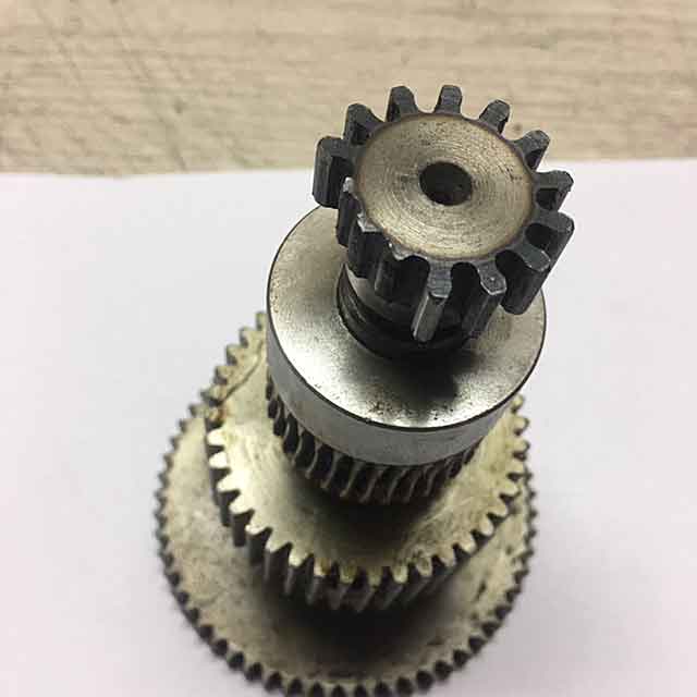

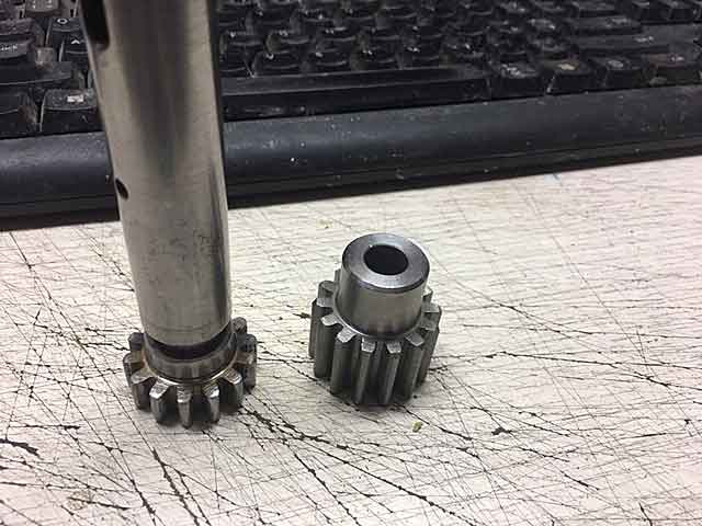

Tak soustruh opět funguje. Nezbyl žádný šroubek, matička a ani ozubené kolečko.
A dokonce to má jednu novou funkci navíc. Půlená matka na trapéz už opět svírá a nesvírá. Tedy vlastně něco zbylo - tři ulomené zuby.
Koupil jsem ozubené kolo M2/14 zubů , to bylo původnímu nejpodobnější. Že je to modul 2 jsem změřil, ale průměr čajna originálu byl 30,8mm a řetězy Olomouc nabízely průměr 32mm. A teď kde je pravda? Nakonec to bylo jednoduché, pan čína použil hřeben s jinými dírami (asi) a to kolečko se tam prostě nevešlo, tak ho trochu ubral. Já postupoval prakticky stejně. Mám na dílně ještě Mn80 a k ní 100mm univerzálu, do které jde zasunout 20mm osa. Tím odpadly prakticky všechny problémy. Nejdřív jsem obrobil nové kolo a vyvrtal do něj díru 14mm, pak jsem stočil z osy to rozlámané kolo a udělal osazení 14mm + kousek a pak na to nalisoval kolo a heftnul ho elektrodou. Nakonec stočil 1,2mm z průměru, srazil hranky a náběhy zubů a bylo to. Převodovka převodovala na první sešroubování, chod po celé délce lože je OK. Na závěr jsem přidělal trapéz a zapínací šestihran. Pak ještě malé seřízení spínačů s HOTOVO.

průměr ozubeného kola při daném počtu zubů a modulu lze změnit tzv. korekcí ozubení
to se běžně dělá v případě, že je třeba osovou rozteč soukolí něčemu přizpůsobit
univerzální prodávaná kola mají korekci =0
mohl to být ten případ
pokud to chodí ke spokojenosti tak, jak jsi to udělal, bude to asi za cenu ne ideálního styku zubu kola s hřebenem
při vyšších otáčkách by to dělalo brikule

Děkuji všem za opravdu důležité informace. Sice jsem se živil za totáče jako elektromechanik a posléze se i jím vyučil, ale hlubší strojařské znalosti nemám. Těch 18 let ve fabrice mi dalo hodně, ale potom podnikání už bylo trochu o něčem jiném. Teď jako důchodce mám konečně čas na strojnické sebevzdělávání. Jenom pro představu, na první fotce je vyndaná osa vč. ostatních kol a na druhé opravená + origo ozubené kolo.
