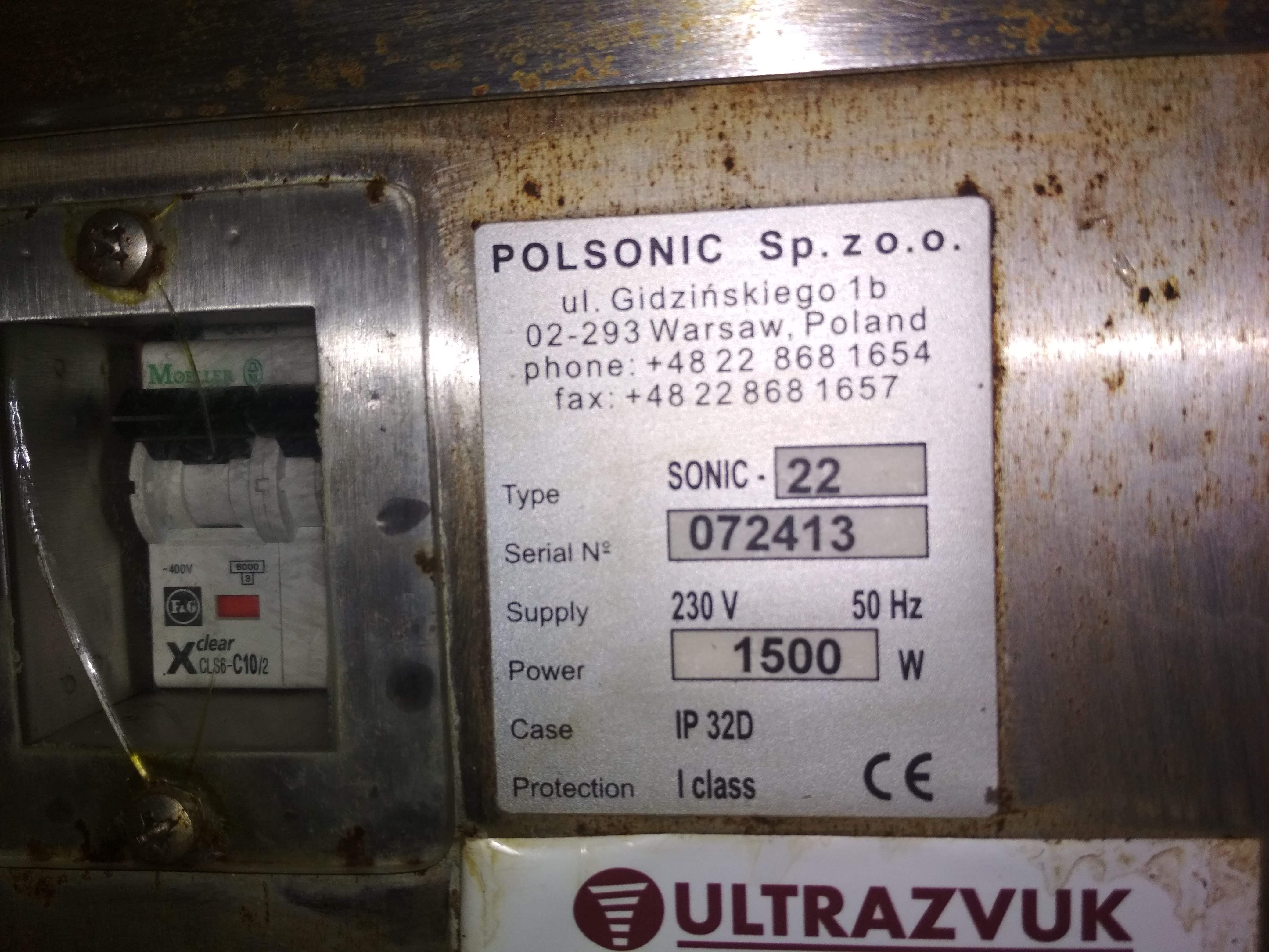

Já koupil starší na bazosi. Obsah 30 litrů.
Je to polský ultrazvuk. 1.5 kW. 750w na čištění. 750w na ohřev vody.
Ta vana je prostě malá :-D Nevlezou tam větší věci, tak je musím otáčet. :?
