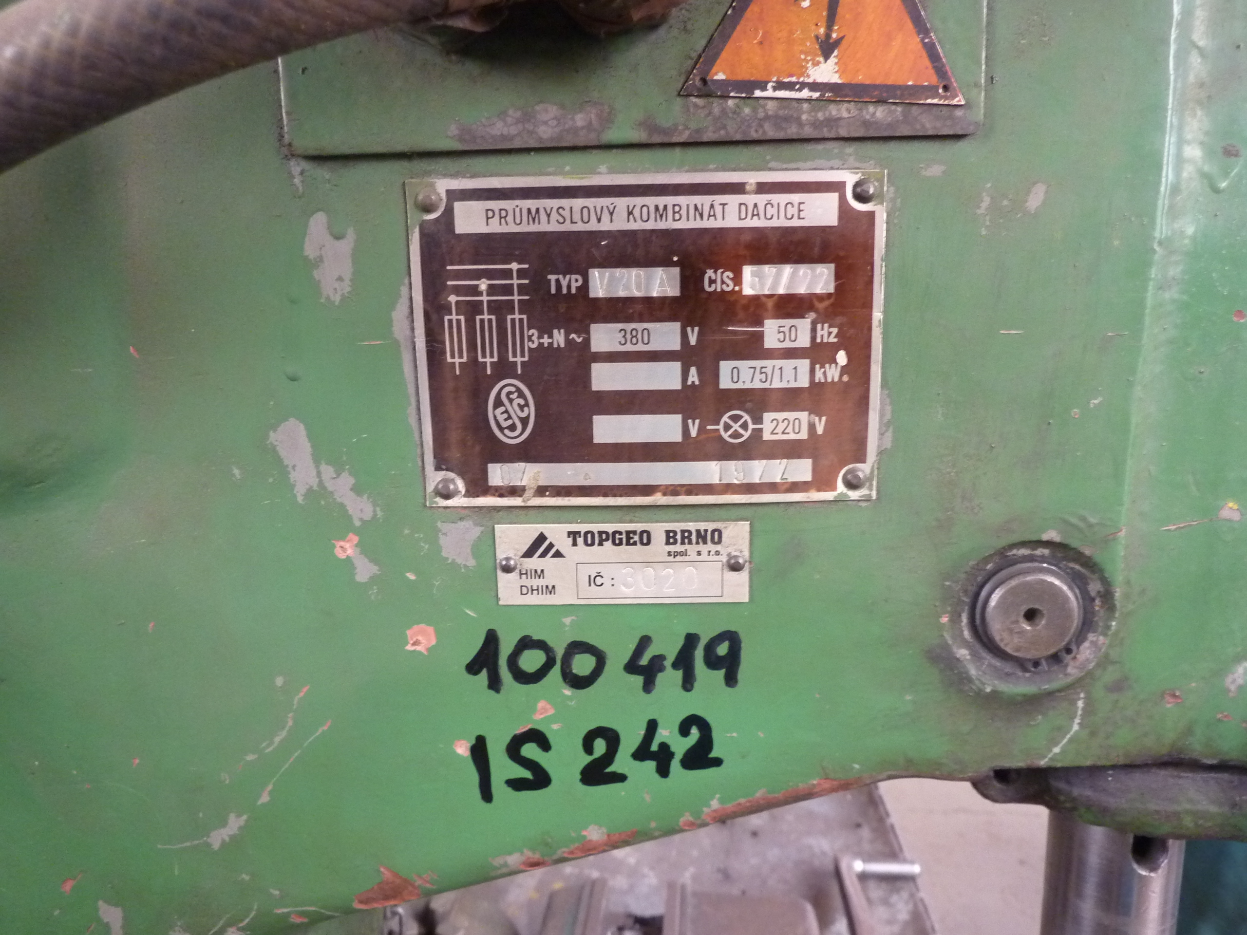

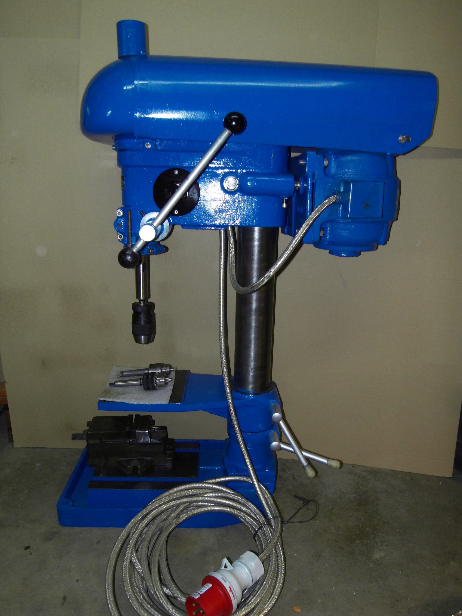

V tom je zmatek všude.
Ja mám V20, je to stolní verze VS20, má posuvy.
Pak ji "modernizovali" na V20A a VS20A.
Kupoval jsem ji z firmy, kde byla označena jako VS32...
Moji frézku FU2A inzerovali jako FA3U.
V20A z Dačic posuvy nemá.
Jiné V20A posuvy mají.
Jsou to dva odlišné druhy vrtaček se stejným názvem.
MAS FU2A, TOS SM16A

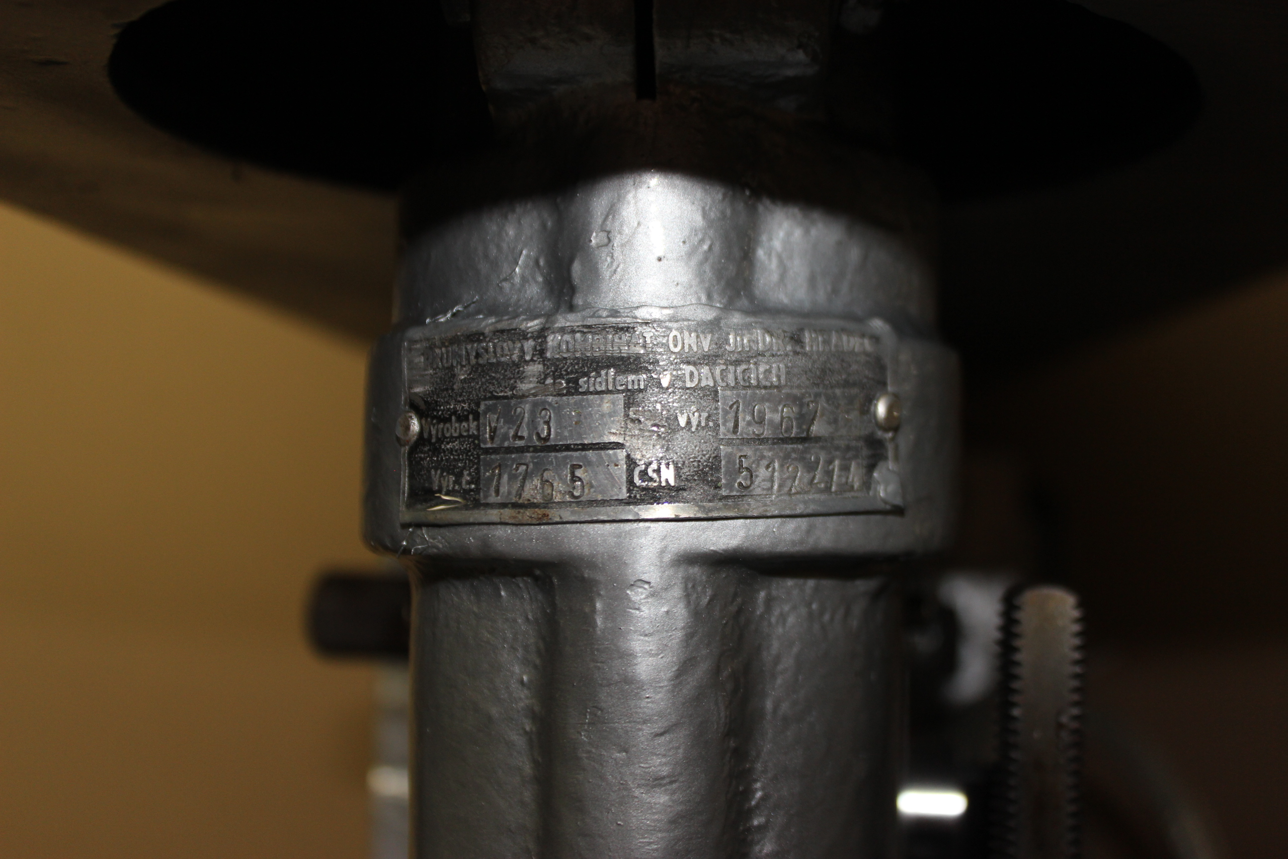

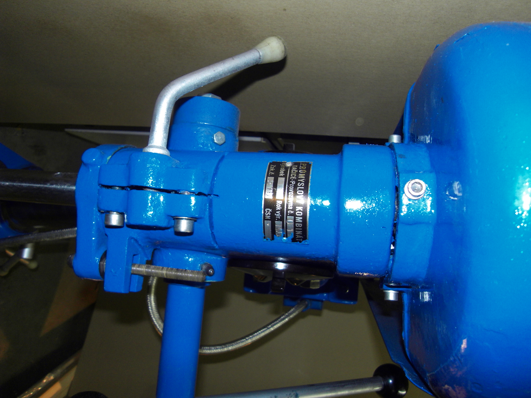

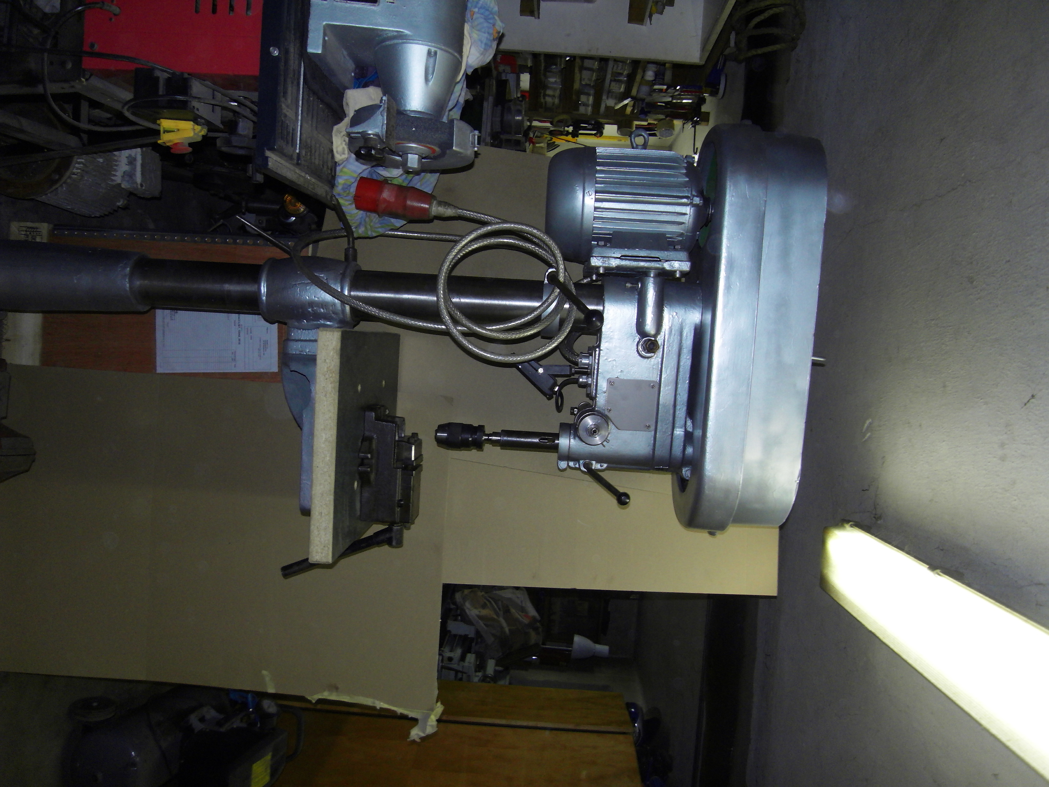

ssmak3050
Příspěvky: 808
16. 1. 2020, 9:12
tak tady mas ..
v 16 dacice..
v 23 dacice.
kdyz uz jsme u Dačic.
