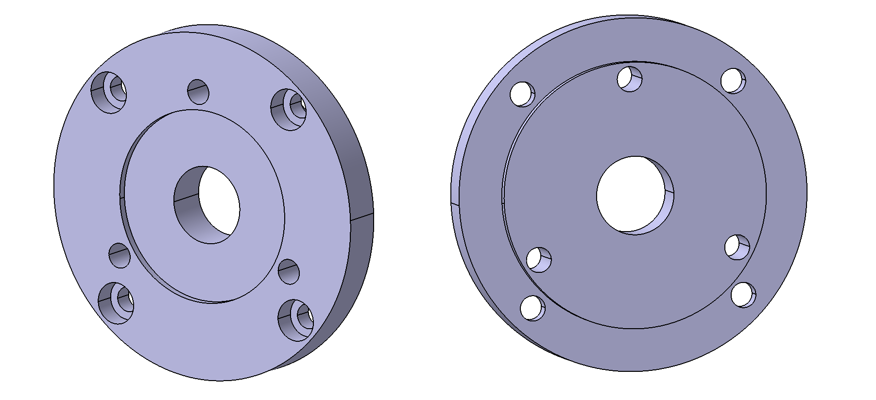

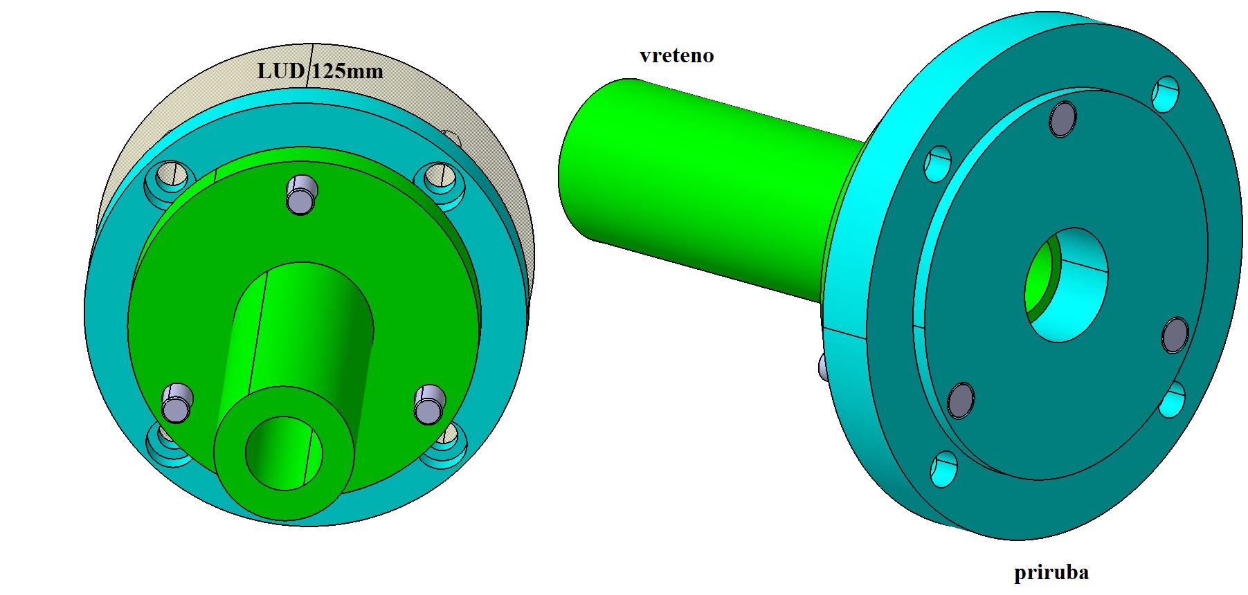

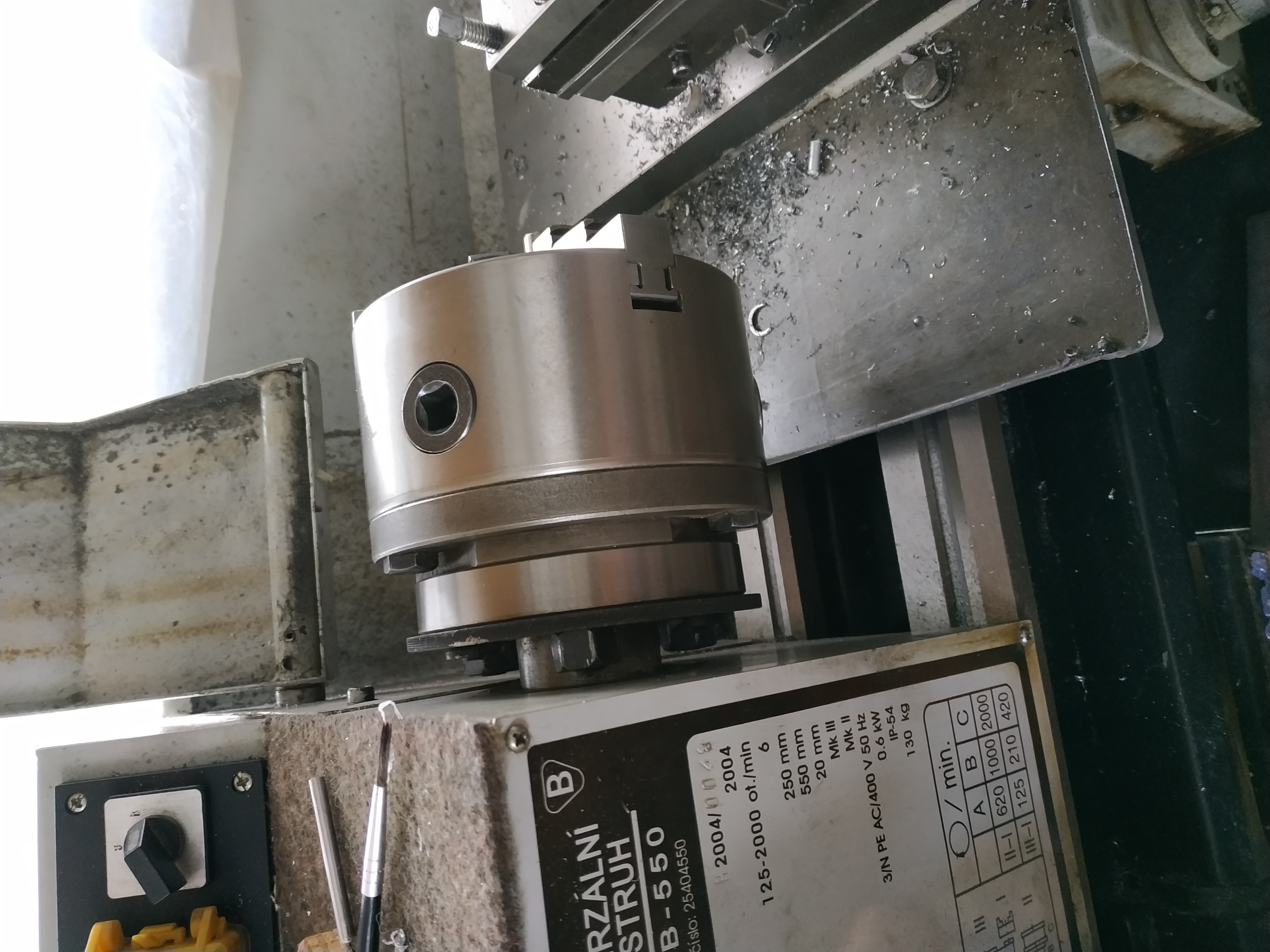

Presiel som si este raz realne rozmery a nebudem moct spravit zahlbenie pre inbus skrutku, hlava by vrazila do osadenia sklucovadla, teda potrebujem pouzit zavrtne skrutky na uchytenie priruby na vreteno. Otazka je ako najlepsie zaistit zavrtnu skr v prirube aby sa nahodou navytocila pri uvolnovani sklucovadla z vretena, lepidlo do zavitu. Je niektora znacka top voci ostatnym lepidlam resp je nieco co tam urcite nemam davat? Material priruby bude liatina.
dakujem.

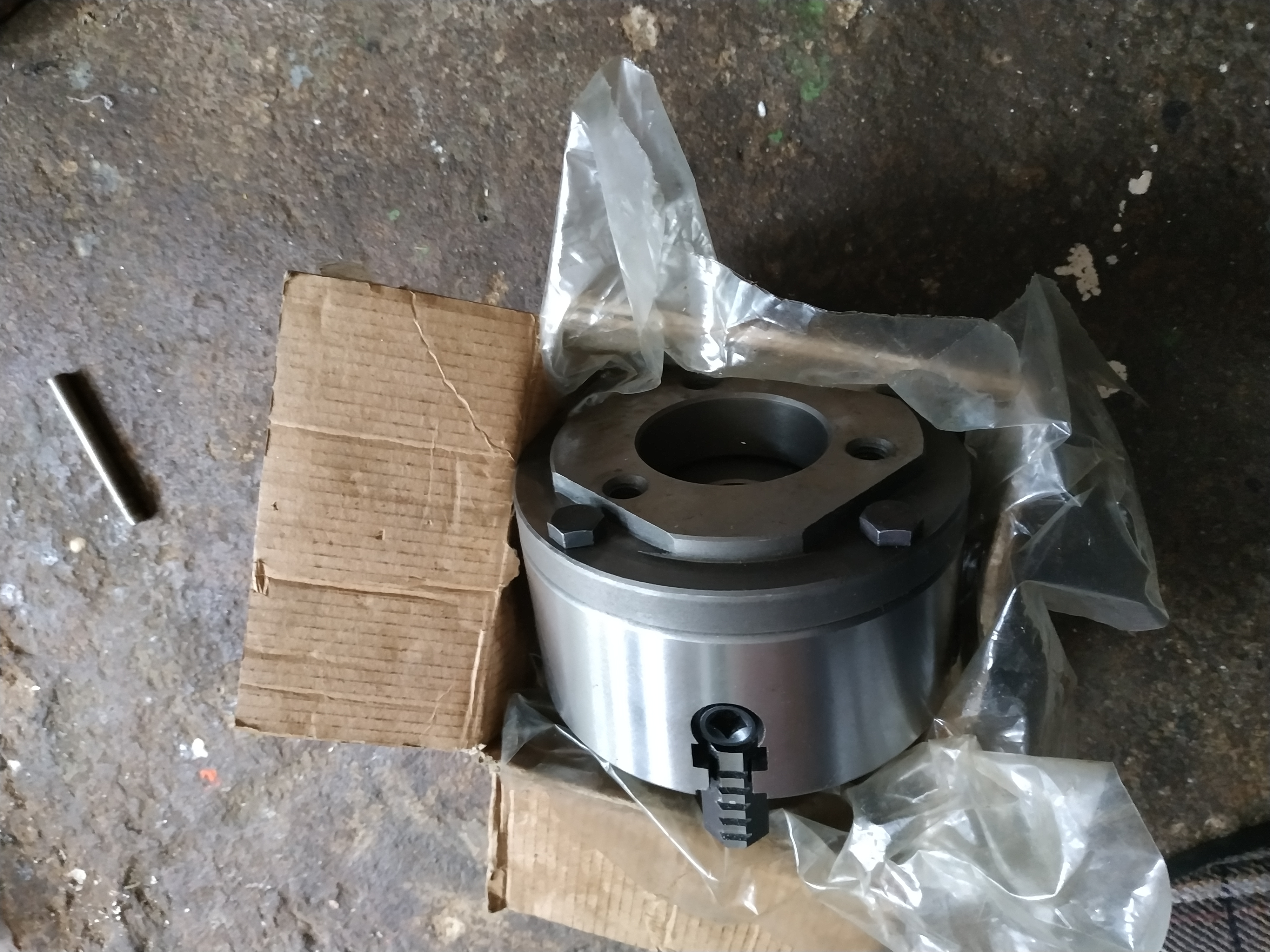

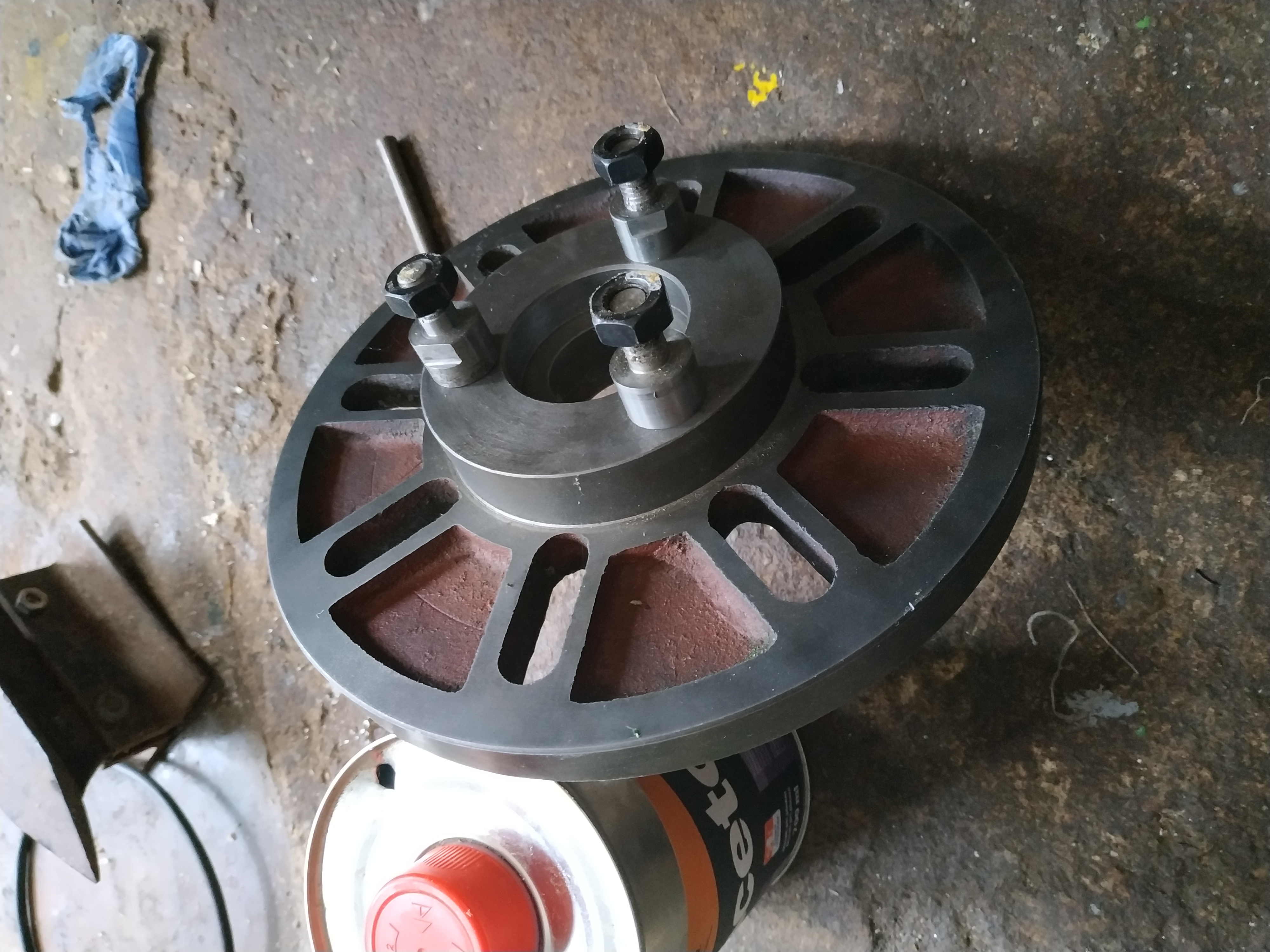

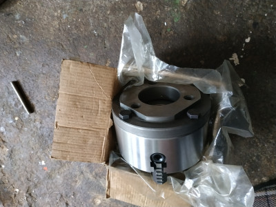

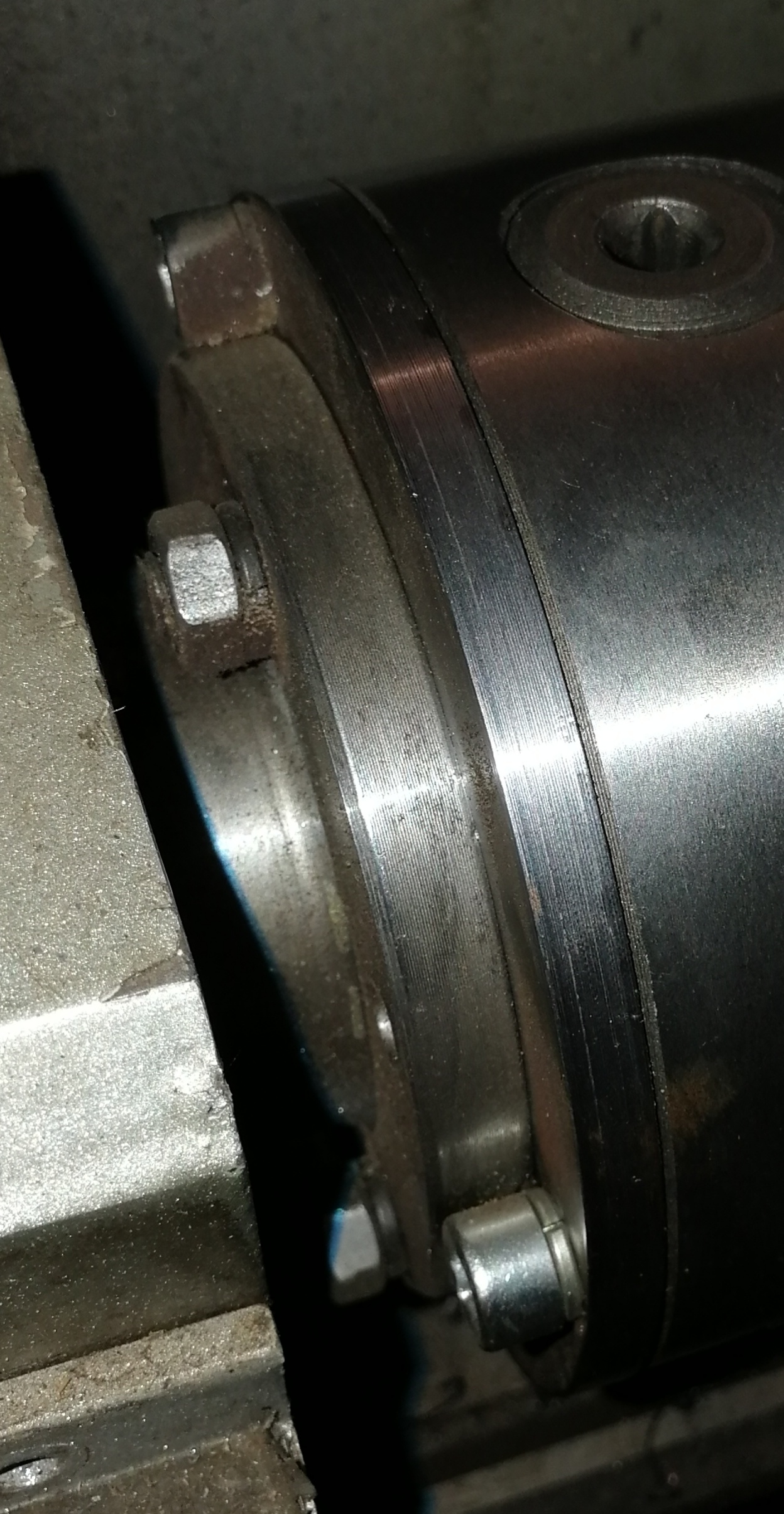

Neviem presne ako to je na tvojom "strúhadle" Na mojom viď priložené foto, je pravda že príruba vretena je trochu ďalej od vretenika .
Tu je vidieť ako to je uchytené na vretene
Tu ako je uchytena príruba na univerzále
Tu sú skrutky síce na lícnej doske, ktoré prechádzajú prirubou vretena, a istiacou podlozkou aby sa to dalo upnut o vreteno. To je na tej prvej fotke tenšia časť za prirubou vretena.
Este sa mi nestalo že by sa skrutky povolili, ktoré držia prírubu o univerzálu, či matice čo to držia komplet o prírubu vretena.

Daj tam lepidlo 638 a uz to nerozoberies

Podobne som to riešil na deličke, a aby som eliminoval zníženú tuhosť dôsledkom väčšieho vyloženia, som zdvojnásomil upínacie skrutky.

Pôvodne som to mal na tri skrutky, no keď som robil zubové spojky 180-kou kotúčovou frézou, robilo to riadny randál. Tak som tam pridal tie skrutky. Teraz sú protiľahlé skrutky viac od seba, tak je základňa akoby širšia. Ono nič nie je dokonale tuhé, zvlášť ak je obrobok viac vysunutý to dá o sebe vedieť, stačí použiť indigátor kdo sa o tom chce presvedčiť :)

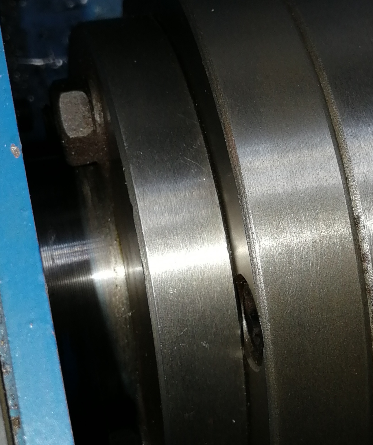

S těmi šrouby je to tak - ale za podmínky, že už ta první příruba drží na něčem pevném (viz obrázek celkem masivní děličky)
Pokud se vrátíme k tématu vlákna - u tohoto "profi" soustruhu není nejslabším místem ta příruba, ale trubka vřetena. (tam i přidání 10 šroubů nepomůže :-) )
výrobce toho stroje dal na vřeteno trubku malého průměru pro malá levná ložiska a zároveň nejslabší stěnu, aby byl alespoň nějaký průchod vřetenem.
A celé to počítal nebo zkoušel, aby to tak nějak udrželo 100mm sklíčidlo a neupadlo vlastní vahou.
Dle mého - tomuto soustruhu jde relativně levně pomoci zesílením tuhosti lože - prostě to upevnit/srovnat na kus "traverzy", snažit se vymezit vůle suportu + investovat do levného odměřování a rychloupínací hlavy - se zbytkem se smířit.
