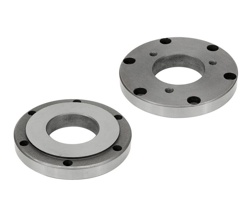

Zdravim vas,
pred nedavnom so kupil sustruh Bernardo profi 400v, 3 cel sklucovadlo 100mm.
Chcel by som dokupit nahradne 4 celustove sklucovadlo a nezavisle celuste ale zda sa ze toto sklucovadlo sa pripevnuje na povodnu originalnu prirubu . Vo volitelnom prislusenstve som vsak nasiel extra prirubu ale nie je mi jasne na co je tato priruba urcena.
Neviete mi poradit ? ze by to bola redukcia na sklucovadlo vacsieho priemeru? 125?
Diki.

To je prece obycejna priruba pro sklicidlo, nic jineho za tim nehledej. Na stejne ti nejspis drzi stavajici sklicidlo, ne?
Kdyz si budes chtit poridit jine sklicidlo, tak si k nemu koupis tuhle prirubu (nebo si vytocis vlastni). Preci nebudes prehazovat sklicidla na jedinou prirubu kterou mas...

To si právě nemyslím. U soustruhů tohoto typu je na vřeteni osazení na sklíčidlo.Dawe píše: ↑26. 1. 2020, 12:57 To je prece obycejna priruba pro sklicidlo, nic jineho za tim nehledej. Na stejne ti nejspis drzi stavajici sklicidlo, ne?
Příruba je potřeba pokuje nutné použít sklíčidlo větší nebo s jinými otvory - typicky sklíčidla TOS mají jiné rozměry upínání.
Tvar té příruby na obrázku je pro tato vřetena typický.

podobných přírub a redukcí mezi XX a YY na tyhle prcky je pár na kovonastroje.cz
sklíčidlo je u normálních strojů VŽDY natrvalo přišroubováno na mezipřírubě, vyměňuje se i s ní, ať už je ta mezipříruba jakéhokoli typu/systému
(krátký kužel, závit, dlouhý kužel)
ta mezipříruba je tam právě proto, aby sklíčidlo šlo vyměnit snadno a s definovanou opakovatelností (aby po demontáži/montáži vždy šmajdala stejně)
mezipříruby na krátký kužel jsou popsány třeba na tos.cz
mimochodem - sklíčidla TOS typu IUS a IUG jsou na první pohled shodná, liší se ale rozměry té připojovací strany, tj i sklíčidlo TOS půjde přišroubovat přímo na vřeteno těch nejmenších číňánků bez redukční mezidesky, jen to nesmí být IUS, ale IUG

V tom případě bych asi hleděl celý systém předělat na nějaké řešení s mezipřírubou. Nedovedu si představit soustruh (zvlášť hobby, kde se každou chvíli dělá něco úplně jiného) kde by se nedaly snadno přehazovat sklíčidla. Sám používám minimálně tři plus ještě kleštiny a přehazuju je pořád. Ale možná jsou to nepatřičné rady, Bernardo nemám, to jen tak odhaduju, že by to mělo jít.

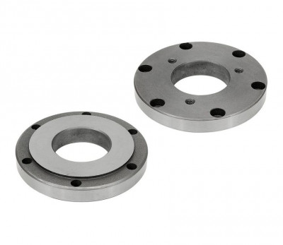

No já jsem se díval do odkazu a ta příruba je taky 100 mm. Zde je otázka k čemu ta příruba je - asi bych se zeptal u prodejce.adomini píše: ↑26. 1. 2020, 12:23 Zdravim vas,
Diki.

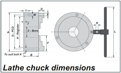

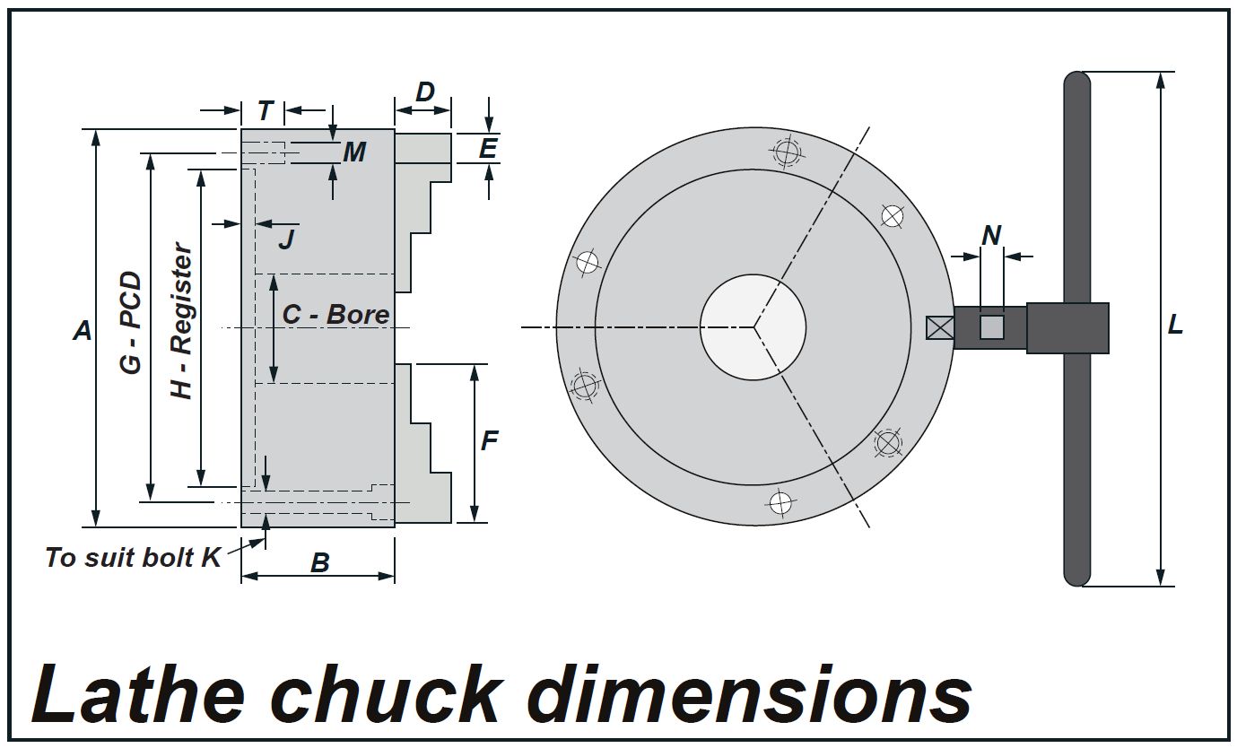

Pokud chceš tu čtyřčelisťovku tak si nejdřív zjisti jaké osazení má vřeteno - předpokládám, že pro 100 mm máš rozměr 72 mm.
Zde jsou pak rozměry k obrázku a jeho zdroj:
https://www.arceurotrade.co.uk/Catalogu ... ese-Origin

Zdenek Valter >Tohle by mohlo napovedet. Je to vetsi velikost stejne priruby a jsou tam vyjmenovane typy kompatibilnich sklicidel

Tohle je jasný tam je 160mm ale já jsem viděl při prvním náhledu tohle:Dawe píše: ↑26. 1. 2020, 1:25 Zdenek Valter >Tohle by mohlo napovedet. Je to vetsi velikost stejne priruby a jsou tam vyjmenovane typy kompatibilnich sklicidel
https://www.boukal.cz/stolni-soustruh-b ... G8QAvD_BwE
Tam je dole ta 100 mm:
https://www.boukal.cz/priruba-pr-100-mm ... 52/produkt
A to opravdu netuším k čemu tahle 100 mm je.

Jo díval jsem se na ten odkaz, je tam i menší příruba 125 mm - bohužel fotka je jenom jedna a hlavně popis k přírubám neříká, že jsou k tomu Bernardo 400Dawe píše: ↑26. 1. 2020, 1:25 Zdenek Valter >Tohle by mohlo napovedet. Je to vetsi velikost stejne priruby a jsou tam vyjmenovane typy kompatibilnich sklicidel
Tedy, že středící otvor není 72 mm (můj předpoklad)

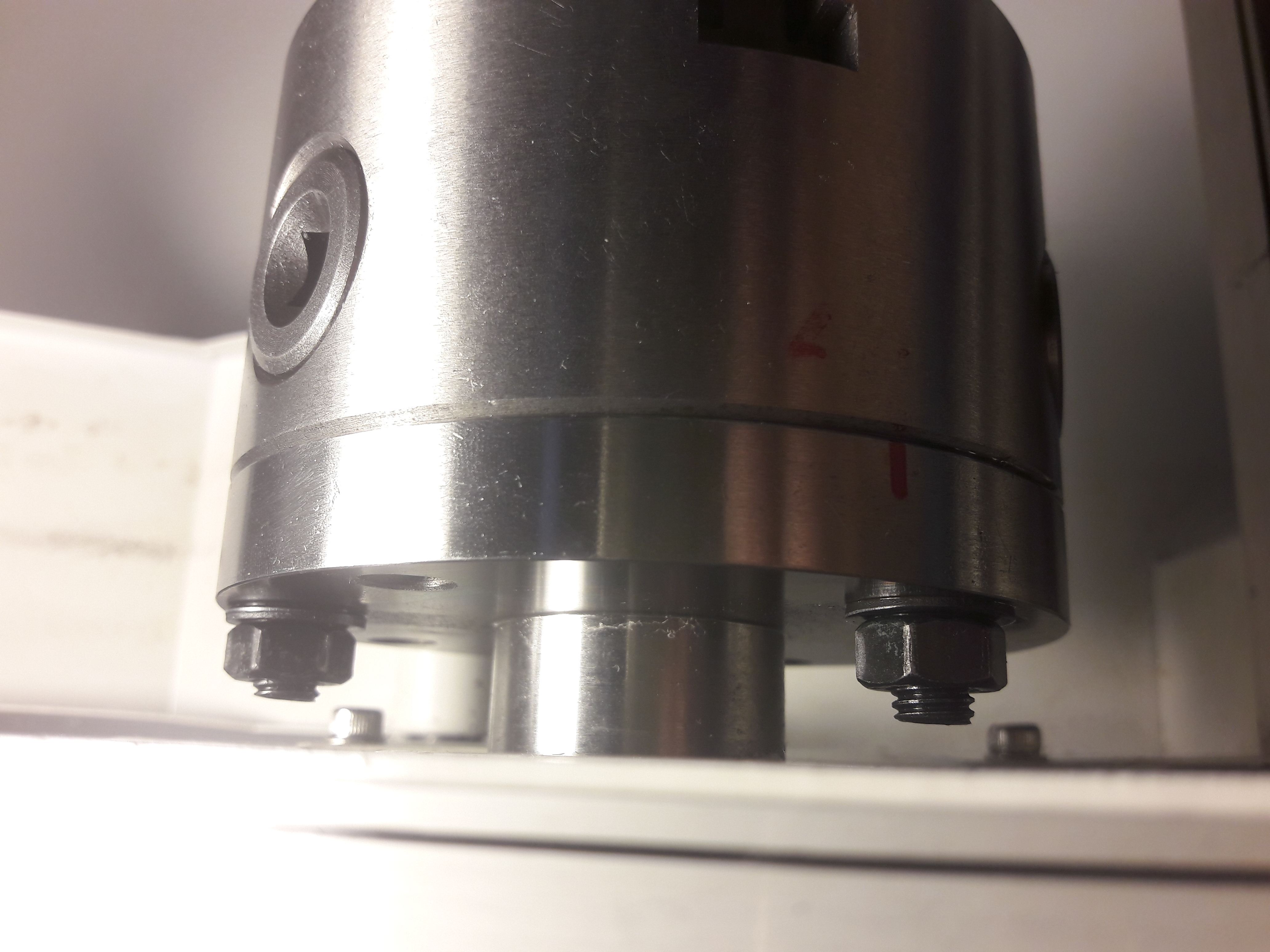

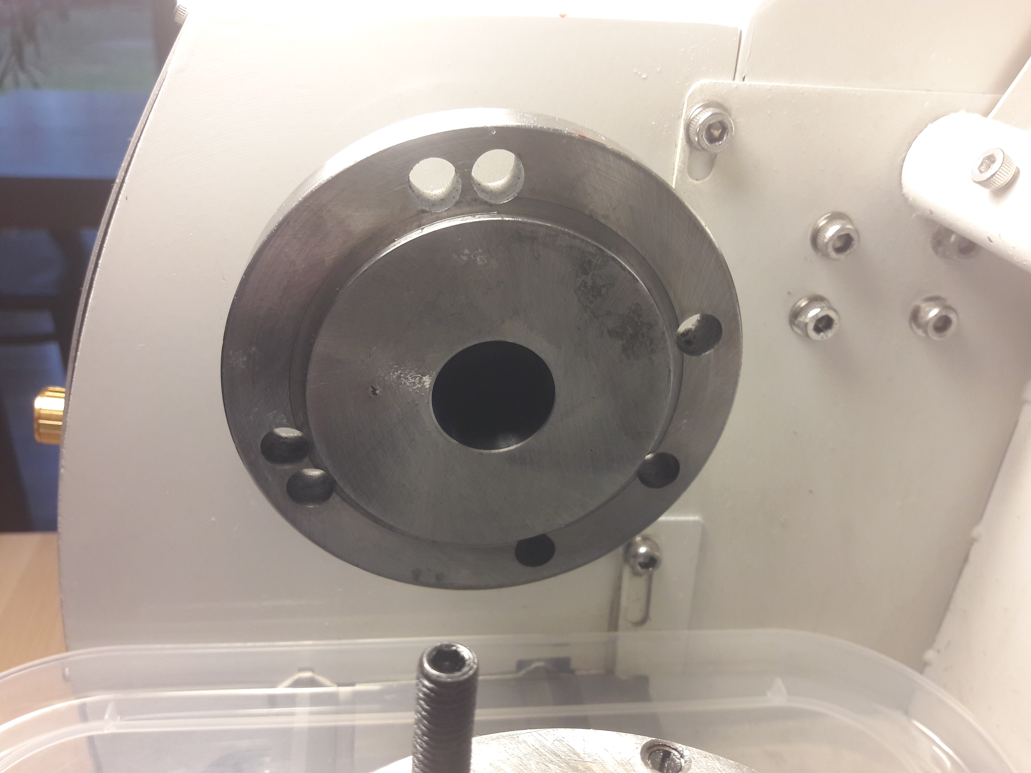

pozeral som na prirubu na stroji, zda sa ze je integrovana na hriadeli, odmontoval som sklucovadlo. Vsetky otvory pre skrutky su na jednom priemere, orig 3 celustove sklucovadlo je chytene len 3 - ma skrutkami. 4 celustove ma mat 4 skrutky. Osadenie ma dia 70mm.
Na tom obrazku ponukanej priruby su ale 2 rozstupy dier, mozno je ten len zly obrazok , ale ako by mohli ponukat prirubu ktora je integrovana na hriadeli.
Skusim oslovit Bernardo zajtra.

No je to jak jsem předpokládal - vřeteno v jednou kuse.adomini píše: ↑26. 1. 2020, 2:14 20200126_145805[1].jpgDiki vsem za info,
Este raz diki.
Označil sis polohu toho sklíčidla před sundáním?
To osazení 70mm jsi měřil jak?
